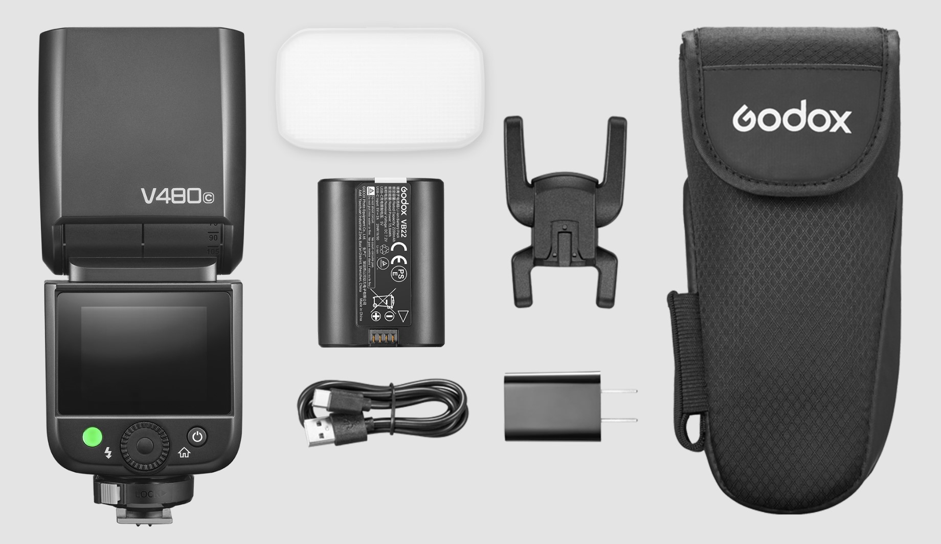

Oferta marki Godox powiększyła się o reporterską lampę błyskową Ving 480. Ma ona liczbę przewodnią 50 i będzie dostępna w wariantach pasujących do aparatów 5 wiodących producentów.
Oto najważniejsze parametry techniczne nowej lampy:
- Kompatybilność: Canon, Fujifilm, Nikon, OM Digital, Sony (dla każdej z firm istnieje osobny wariant lampy oznaczony stosowną literą),
- Liczba przewodnia: 50,
- Zakres pokrycia ogniskowych: 24-105 mm dla pełnej klatki,
- Zakres obrotu palnika: 0-330° w poziomie i -7-120°
- Czas trwania błysku (t0.1): od 1/600 do 1/20000 s,
- Maksymalny czas regeneracji pomiędzy błyskami: 1.7 s,
- Światło modelujące: LED o mocy 2W i tempraturze 5300K±300K,
- Kontrola ekspozycji: manualna lub TTL,
- Wyzwalanie: gorąca stopka, kabel z wtykiem jack 2.5 mm lub bezprzewodowo,
- Dodatkowe tryby pracy: HSS (do 1/80000 s przy współpracy z Sony A9 III, do 1/8000 s w pozostałych przypadkach), synchronizacja na pierwszą lub drugą kurtynę, seria błysków do 100 Hz, kompensacja ekspozycji o ±3 EV,
- Komunikacja bezprzewodowa: wbudowany nadajnik i odbiornik systemu Godox X 2.4 GHz, maksymalnie obsłużyć można 5 grup i 32 kanały,
- Zasilanie: dedykowany akumulator litowo-jonowy VB22 o pojemności 2200 mAh przy napięciu 7.2 V (15.84 Wh energii), wystarczający na ok. 650 błysków z pełną mocą, akumulator można wyjąć i podłączyć do zewnętrznej ładowarki,
- Kolorowy ekran dotykowy o przekątnej 2'',
- Wymiary: 166 × 71 × 49 mm,
- Waga (z baterią): 361 g.
