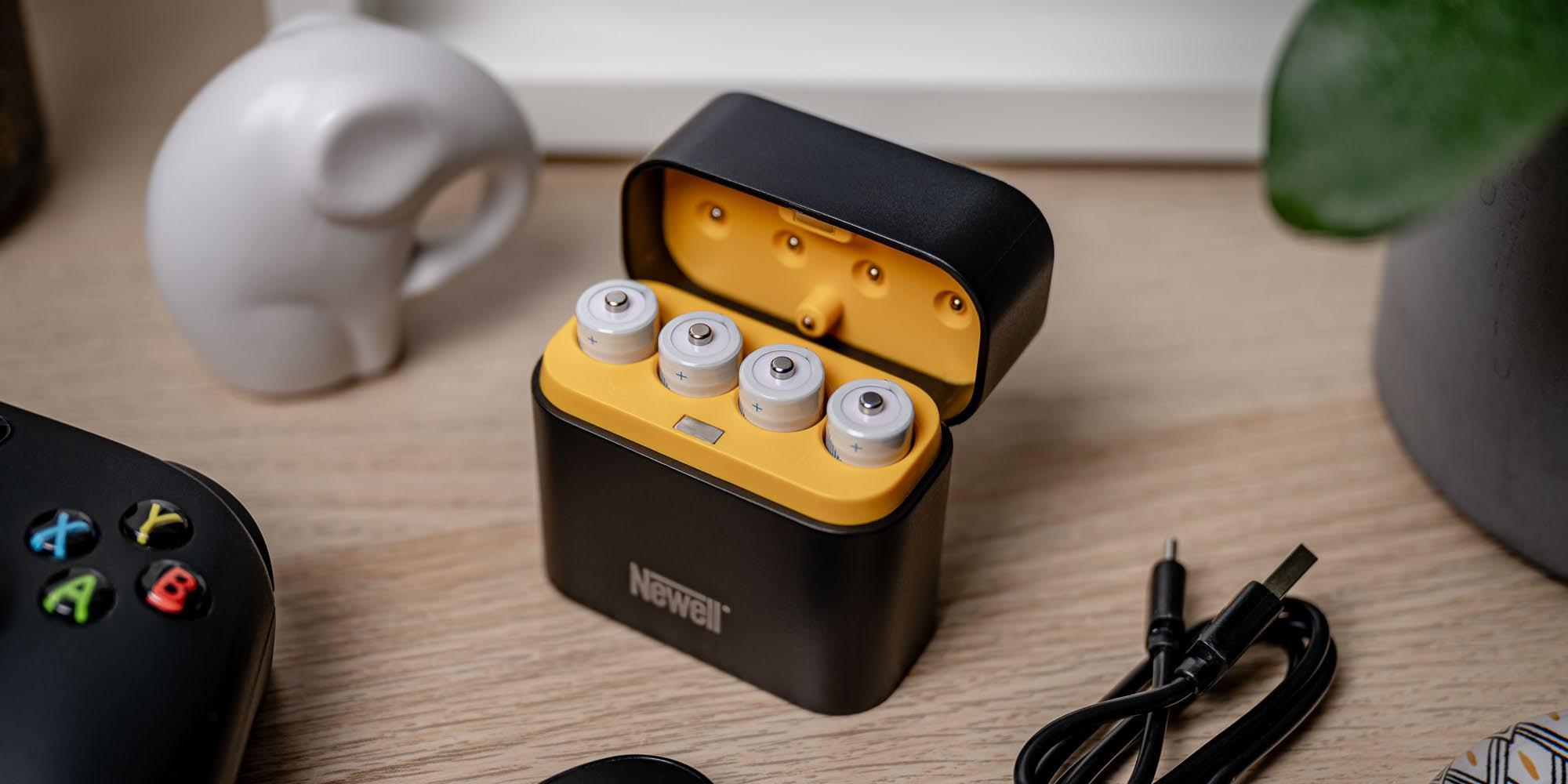

Ładowarka 4-kanałowa Newell do akumulatorów Li-ion + 4 akumulatory Li-ion AA 2200 mAh
Ładowarka 4-kanałowa Newell z zestawem 4 akumulatorków Li-ion AA 2200 mAh to kompaktowe, mobilne rozwiązanie 2 w 1 do codziennego użytku. Urządzenie pełni funkcję etui, dzięki czemu przechowujesz i ładujesz ogniwa w jednym miejscu. Dołączone akumulatorki oferują napięcie 1,5 V i pojemność 2200 mAh, zapewniając dłuższą i stabilniejszą pracę niż standardowe ogniwa NiMH. Port USB-C gwarantuje wygodne uzupełnianie energii z niemal dowolnego źródła. O ładowaniu lub jego zakończeniu poinformują Cię diody LED. 4-kanałowa ładowarka Newell w zestawie z 4 ogniwami Li-ion AA 2200 mAh to ekologiczna alternatywa dla jednorazowych baterii. Produkt objęty 40- miesięcznym programem wsparcia producenta.
Główne cechy produktu
- kompaktowa ładowarka z 4 akumulatorkami Li-ion AA (R6) do codziennego użytku
 - ładowarka i etui w jednym – przechowuj i ładuj ogniwa w jednym miejscu
 - w zestawie 4 akumulatorki Li-ion AA 2200 mAh o napięciu 1,5 V
 - pojemność 2200 mAh (3,3 Wh) oznacza dłuższą pracę urządzeń na jednym ładowaniu
 - ponad 1200 cykli ładowania bez wyraźnej utraty pojemności
 - technologia Li-ion zapewnia wyższe napięcie niż standardowe akumulatory NiMH
 - napięcie 1,5 V to większa kompatybilność z wymagającym sprzętem
 - ładowarka może ładować od 1 do 4 akumulatorków jednocześnie
 - wygodne zasilanie przez port USB-C (kabel w zestawie)
 - możliwość ładowania z power banku, laptopa lub klasycznego zasilacza
 - napięcie wejściowe 5 V i natężenie 2 A zapewniają bezpieczną pracę
 - wbudowane diody LED informują o statusie ładowania
 - migająca dioda oznacza ładowanie, stałe światło – pełne naładowanie, czerwone światło - błąd ładowania
 - lekkie i mobilne rozwiązanie – całość waży tylko 185 g
 - kompaktowa forma – zmieści się w kieszeni lub torbie
 - ekologiczna alternatywa dla baterii jednorazowych
 - spełniają normę IP67
 - realna oszczędność dzięki możliwości wielokrotnego ładowania
 - wbudowane zabezpieczenia przez zwarciem, przegrzaniem i przeładowaniem akumulatora
 - produkt objęty 40-miesięcznym programem wsparcia Newell
 - kompatybilna wyłącznie z akumulatorami AA Li-ion 1,5 V
Nowoczesny typ akumulatora dzięki CBPI ™
Akumulatorki Newell,Li-ion o napięciu 1,5V to rewolucja w świecie zasilania. Dzięki zintegrowanemu modułowi CBPI ™ zostały stworzone akumulatorki w zupełnie nowej technologii o jeszcze większej pojemności, stabilności czy bezpieczeństwie.
"Duże paluszki", które są zawsze pod ręką
Nie trać czasu na szukanie ładowarki i pojedynczych baterii. Newell ma dla Ciebie kompletne rozwiązanie 2 w 1: czterokanałową ładowarkę w formie kompaktowego etui z dołączonym zestawem 4 akumulatorków Li-ion AA o pojemności 2200 mAh. To doskonały sposób na przechowywanie ogniw w jednym miejscu i wygodne uzupełnianie energii, bez konieczności sięgania po dodatkowe urządzenia. Taką ładowarkę bez problemu zmieścisz w kieszeni, plecaku lub torbie z elektroniką, aby akumulatorki były zawsze pod ręką.
Wygodne ładowanie przez port USB-C
Ładowarka Newell została wyposażona w port USB-C, który zapewnia szybkie i stabilne ładowanie akumulatorków w każdej sytuacji. To uniwersalne rozwiązanie, kompatybilne z nowoczesnymi zasilaczami, laptopami, hubami USB czy power bankami. Dzięki napięciu wejściowemu 5 V i natężeniu 2 A urządzenie działa sprawnie i bezpiecznie, niezależnie od źródła zasilania. Wystarczy jeden przewód, aby zawsze mieć pod ręką gotowe do działania ogniwa.
Technologia Li-ion: stabilność i wydajność
Dołączone do zestawu akumulatorki litowo-jonowe AA oferują napięcie 1,5 V – wyższe niż tradycyjne ogniwa NiMH (1,2 V). W połączeniu z dużą pojemnością 2200 mAh przekłada się to na dłuższy czas pracy i lepszą kompatybilność z wymagającym sprzętem, takim jak latarki LED, mikrofony czy aparaty fotograficzne. To ponad 1200 cykli ładowania bez wyraźnej utraty pojemności, czyli niezawodność, na którą możesz liczyć przez lata. Ich czas ładowania w dedykowanej ładowarce to tylko około 2,5 godziny!
4-kanałowa ładowarka Newell jest kompatybilna z akumulatorami AA Li-ion 1,5 V. Jeśli szukasz sposobu na uzupełnianie energii w ogniwach AA NiMH wybierz 8-kanałową ładowarkę Newell do akumulatorów Li-ion/Ni-MH, Newell Smart C4 Supra lub lub Newell Smart C8.
Imponująca żywotność: ponad 1200 cykli ładowania
Akumulatorki Newell to inwestycja, która szybko się zwraca. Zamiast kupować kolejne jednorazowe baterie czy wymieniać zużyte akumulatory co kilka miesięcy, zyskujesz rozwiązanie na lata. Z tymi ogniwami możesz liczyć na ponad 1200 cykli ładowania bez wyraźnej utraty pojemności. Niezależnie od tego, czy używasz ich w myszce komputerowej, elektrycznym odświeżaczu powietrza, pilocie, latarce, elektronicznej klamce czy dziecięcych zabawkach, Twoje urządzenia będą zawsze gotowe do pracy!
Wydajność, która robi różnicę
Akumulatorki Newell, które znajdziesz w zestawie z 4-kanałową ładowarką, oferują pojemność 2200 mAh (3,3 Wh), co w praktyce przekłada się na dłuższą pracę urządzeń na jednym ładowaniu. To szczególnie ważne wszędzie tam, gdzie czas działania ma znaczenie – w bezprzewodowych myszkach, aparatach, latarkach czy zabawkach. Więcej energii oznacza mniej przerw na ładowanie i większą ciągłość pracy podczas codziennego użytkowania.
Kontrola procesu ładowania
Czy ogniwa się już naładowały? Wbudowane diody LED dadzą Ci jasną odpowiedź. Migające światło informuje o ładowaniu, stałe – o gotowości akumulatorków do użycia, a czerwone - o błędzie ładowania. To prosty i skuteczny system komunikacji z urządzeniem, który pozwala zaoszczędzić czas i zyskać konkretne informacje. Urządzenie pozwala ładować dowolną liczbę akumulatorków – jeden, dwa, trzy lub wszystkie cztery naraz, w zależności od Twoich potrzeb.
Bezpieczeństwo i ochrona
W akumulatorach Newell Li-ion AA 2000 mAh zastosowano inteligentny system zabezpieczający. Reguluje on proces ładowania, zapewniając jednocześnie wysoki poziom ochrony zasilanych urządzeń. Z tymi akumulatorkami Twój sprzęt elektroniczny będzie bezpieczny. Technologie wykorzystywane przez Newell to gwarancja niezawodności i trwałości, a także odpowiedniej ochrony przed przegrzaniem, przeładowaniem lub przeciążeniem. Dodatkowo akumulatorki zostały zaprojektowane tak, aby wytrzymać wnikanie pyłu i zanurzenie w wodzie na głębokość 1m przez 1,5 godziny, zgodnie z normami IP67.
Ekologia i oszczędność w jednym
Każdy cykl ładowania to mniej baterii trafiających do kosza i mniej pieniędzy wydanych na jednorazowe ogniwa. Wybierając akumulatorki Newell, dbasz nie tylko o swój budżet, ale też o środowisko. To świadomy wybór dla tych, którzy myślą długoterminowo – zarówno w kontekście codziennych wydatków, jak i ekologii.
Specyfikacja
- model: ładowarka 4-kanałowa Newell do akumulatorów Li-ion + 4 akumulatory Li- ion AA 2200 mAh
 - ładowarka 4-kanałowa Newell do akumulatorów Li-ion
- kompatybilne akumulatory: AA Li-ion 1,5 V
 - port ładowania: USB-C
 - napięcie wejściowe: 5 V / 2 A
 - napięcie wyjściowe: 5 V
 - prąd wyjściowy: 4 x AA 350 mA
 - wymiary: 72 x 36 x 71 mm
 - waga: 185 g (z akumulatorami)
 - akumulatory Li-ion AA 2200 mAh
Zawartość zestawu
 - 4 akumulatory Li-ion AA 2200 mAh
 - kabel USB-C / USB-A
CENA KATALOGOWA: 129zł

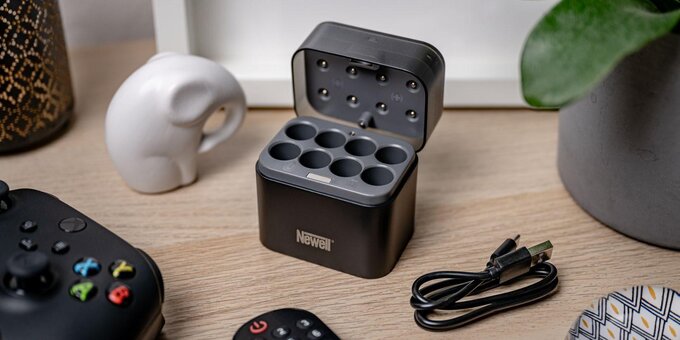

Ładowarka 8-kanałowa Newell do akumulatorów Li-ion/Ni-MH
8-kanałowa ładowarka Newell do akumulatorków AA (R6) to praktyczne rozwiązanie dla osób korzystających z ogniw Li-ion 1,5 V i Ni-MH 1,2 V. Umożliwia jednoczesne ładowanie od 1 do 8 akumulatorów różnych typów. Dzięki oddzielnym slotom pełni też funkcję poręcznego etui do przechowywania ogniw. Kompaktowa, lekka konstrukcja (135 g) sprawdzi się zarówno w domu, jak i w podróży. Zasilanie przez port USB-C pozwala na korzystanie z ładowarki w dowolnym miejscu. Wbudowane diody LED poinformują Cię o statusie ładowania. To wygoda, oszczędność i ekologia w jednym. Produkt objęty 40- miesięcznym programem wsparcia producenta.
- uniwersalna 8-kanałowa ładowarka do akumulatorków AA (R6) Li-ion 1,5 V i Ni-MH 1,2 V
 - ładuje od 1 do 8 akumulatorków w dowolnej kombinacji
 - obsługuje jednoczesne ładowanie akumulatorów różnych typów
 - bezpieczne przechowywanie ogniw dzięki oddzielnym slotom
 - kompaktowa forma – z łatwością zmieści się w niewielkiej torbie lub małej szufladzie
 - port USB-C zapewnia wygodne i uniwersalne zasilanie
 - działa z laptopami, power bankami i klasycznymi ładowarkami
 - napięcie wejściowe 5 V i prąd 3 A zapewniają stabilną pracę
 - diody LED informują o statusie ładowania każdego ogniwa
 - idealna do pracy, podróży i domowego użytku
 - wybór akumulatorków to ekologiczna alternatywa dla jednorazowych baterii
 - pozwala przechowywać wszystkie posiadane akumulatorki w jednym miejscu
 - posiada zabezpieczenie przed przegrzaniem, przeładowaniem czy zwarciem akumulatorów
 - objęta 40-miesięcznym programem wsparcia producenta
 - lekka konstrukcja – całość waży tylko 135 g
Jedna ładowarka – różne typy akumulatorków AA
Masz w domu akumulatorki różnych typów i nie chcesz kupować kilku osobnych ładowarek? Newell ma na to sposób. Ta 8-kanałowa ładowarka to uniwersalne urządzenie, które obsługuje popularne akumulatorki AA (R6) – zarówno ogniwa Li-ion 1,5 V nowej generacji, jak i Ni-MH 1,2 V. Niezależnie od tego, jakich „dużych paluszków” używasz, ta ładowarka pozwoli bezpiecznie uzupełniać w nich energię.
Ładuj tyle akumulatorów, ile potrzebujesz
Ładowarka Newell umożliwia ładowanie dowolnej liczby akumulatorków jednocześnie – od jednego do ośmiu, w różnych kombinacjach. Nie musisz czekać, aż rozładują się wszystkie ogniwa. Zawsze umieszczasz w slotach dokładnie tyle, ile potrzebujesz. Nic nie stoi też na przeszkodzie, aby jednocześnie ładować akumulatory litowo-jonowe i niklowo- metalowo-wodorkowe. To oszczędność czasu i dopasowanie do realnego rytmu Twojej pracy czy domowych obowiązków.
Wygodne przechowywanie akumulatorów
8-kanałowa ładowarka Newell to nie tylko praktyczne źródło zasilania, ale także wygodne i bezpieczne miejsce do przechowywania akumulatorków. Dzięki indywidualnym slotom każde ogniwo ma swoje stałe miejsce, co pomaga utrzymać porządek zarówno w szufladzie, jak i w torbie z elektroniką. Kompaktowa forma sprawia, że całość łatwo zabrać ze sobą w podróż czy na plan zdjęciowy. To rozwiązanie, które chroni ogniwa przed przypadkowym uszkodzeniem i sprawia, że zawsze masz pod ręką komplet gotowych do pracy akumulatorków AA.
USB-C – Uniwersalny port ładowania
Ładowarka Newell została wyposażona w port USB-C, który zapewnia szybkie i stabilne ładowanie akumulatorków w każdej sytuacji. To uniwersalne rozwiązanie, kompatybilne z nowoczesnymi zasilaczami, laptopami, hubami USB czy power bankami. Dzięki napięciu wejściowemu 5 V i natężeniu 2 A urządzenie działa sprawnie i bezpiecznie, niezależnie od źródła zasilania. Wystarczy jeden przewód, aby zawsze mieć pod ręką gotowe do działania ogniwa. W przypadku akumulatorów Li-ion 1,5 V o pojemności 2200 mAh - czas pełnego naładowania to około 2,5 godziny!
Czy ogniwa się już naładowały? Wbudowane diody LED dadzą Ci jasną odpowiedź. Migające światło informuje o ładowaniu, stałe – o gotowości akumulatorków do użycia, a czerwone o błędzie ładowania. To prosty i skuteczny system komunikacji z urządzeniem, który pozwala zaoszczędzić czas i zyskać konkretne informacje. Urządzenie pozwala ładować dowolną liczbę akumulatorków – jeden, dwa, trzy lub wszystkie cztery naraz, w zależności od Twoich potrzeb.
Zabezpieczenia ładowania
Ładowarka posiada wbudowane zabezpieczenia przed zwarciem, przegrzaniem czy przeładowaniem akumulatora. Dzięki temu masz pewność, że w trakcie ładowania akumulatorków nie dojdzie do żadnych niepożądanych sytuacji.
Każdy cykl ładowania to mniej baterii trafiających do kosza i mniej pieniędzy wydanych na jednorazowe ogniwa. Wybierając 8-kanałową ładowarkę Newell i dobierając do niej odpowiednie akumulatorki, dbasz nie tylko o swój budżet, ale też o środowisko. To świadomy wybór dla tych, którzy myślą długoterminowo – zarówno w kontekście codziennych wydatków, jak i ekologii.
40 miesięcy wsparcia
Postaw na jakość i doświadczenie. Newell to marka, która działa na rynku od 2009 roku, specjalizując się w produkcji elektroniki użytkowej. Każdy produkt objęty jest rozszerzonym, 40-miesięcznym programem ochrony. Wybierając 8-kanałową ładowarkę Newell do akumulatorów Li-ion/Ni-MH zyskujesz pewność, że w razie jakichkolwiek nieprawidłowości związanych z działaniem urządzenia, otrzymasz odpowiednie wsparcie!
Specyfikacja
- model: ładowarka 8-kanałowa Newell do akumulatorów Li-ion/Ni-MH
 - kompatybilne akumulatory: AA Li-ion / Ni-MH
 - napięcie wejściowe: 5 V / 3 A
 - prąd wyjściowy: 8 x AA 350 mA
 - wymiary: 72 x 51 x 71 mm
 - waga: 135 g
Zawartość zestawu
- ładowarka 8-kanałowa Newell do akumulatorów Li-ion/Ni-MH
CENA KATALOGOWA: 99zł
