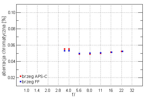

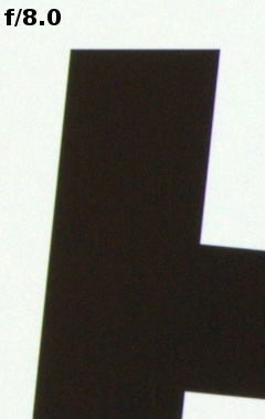

Poprzeczna aberracja chromatyczna jest, w granicach błędów pomiarowych, taka sama na brzegu matrycy APS-C/DX jak i na brzegu pełnej klatki. W obu przypadkach jest ona mała i zupełnie nieuciążliwa na rzeczywistych zdjęciach.
Voigtlander Apo Lanthar 90 mm f/3.5 SL II - Aberracja chromatyczna

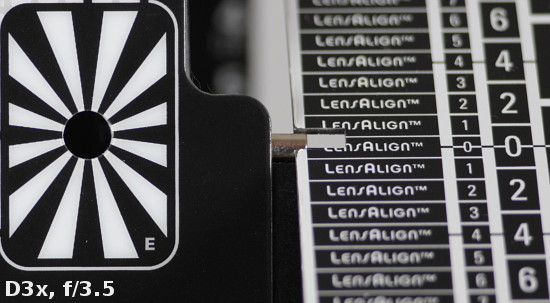

Jeśli chodzi o podłużną aberrację chromatyczną, to jest ona także znikoma. Zaprezentowane poniżej zdjęcie tablicy do testowania autofokusa, wyraźnie pokazuje, że nawet poza głębią ostrości obrazy są zabarwione niechcianymi kolorami w sposób nieznaczny.
