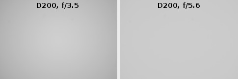

Na małej matrycy Nikona D200 winietowanie jest znikome, co widać na poniższych zdjęciach.
Voigtlander Apo Lanthar 90 mm f/3.5 SL II - Winietowanie
Nawet na maksymalnym otworze względnym spadek jasności obrazu w rogach kadru sięga mało uciążliwego poziomu 18% (−0.59 EV). Po lekkim przymknięciu i zastosowaniu przysłony f/4.0 winietowanie zmniejsza się do 16% i znika zupełnie dla f/5.6, gdzie wynosi tylko 3%.

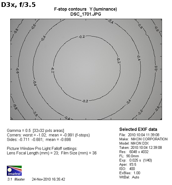

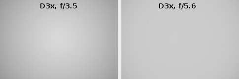

Problem narasta trochę na pełnej klatce, ale jak widać z poniższych miniaturek, nawet tam trudno go nazwać mocno uciążliwym.
Dla przysłony f/3.5 winietowanie wynosi 29% (−0.99 EV) i spada do 25% po przymknięciu obiektywu do f/4.0. Problem przestaje istnieć już dla f/5.6, bo tam spadek jasności w rogach kadru dociera do praktycznie niezauważalnej wartości 10%.
