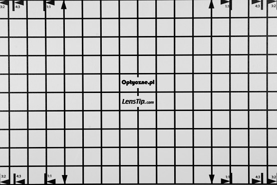

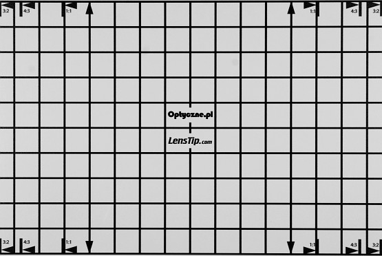

Zniekształcenia geometryczne obrazu w testowanym obiektywie nie będą nam zupełnie przeszkadzać i to zarówno ma małej, jak i na dużej matrycy. W przypadku tej pierwszej, odnotowaliśmy śladową dystorsję poduszkową o wartości 0.25%, która na pełnej klatce wzrosła do także niezauważalnej wartości 0.38%.
Nikon D200, 90 mm
Voigtlander Apo Lanthar 90 mm f/3.5 SL II - Dystorsja
Nikon D3x, 90 mm
