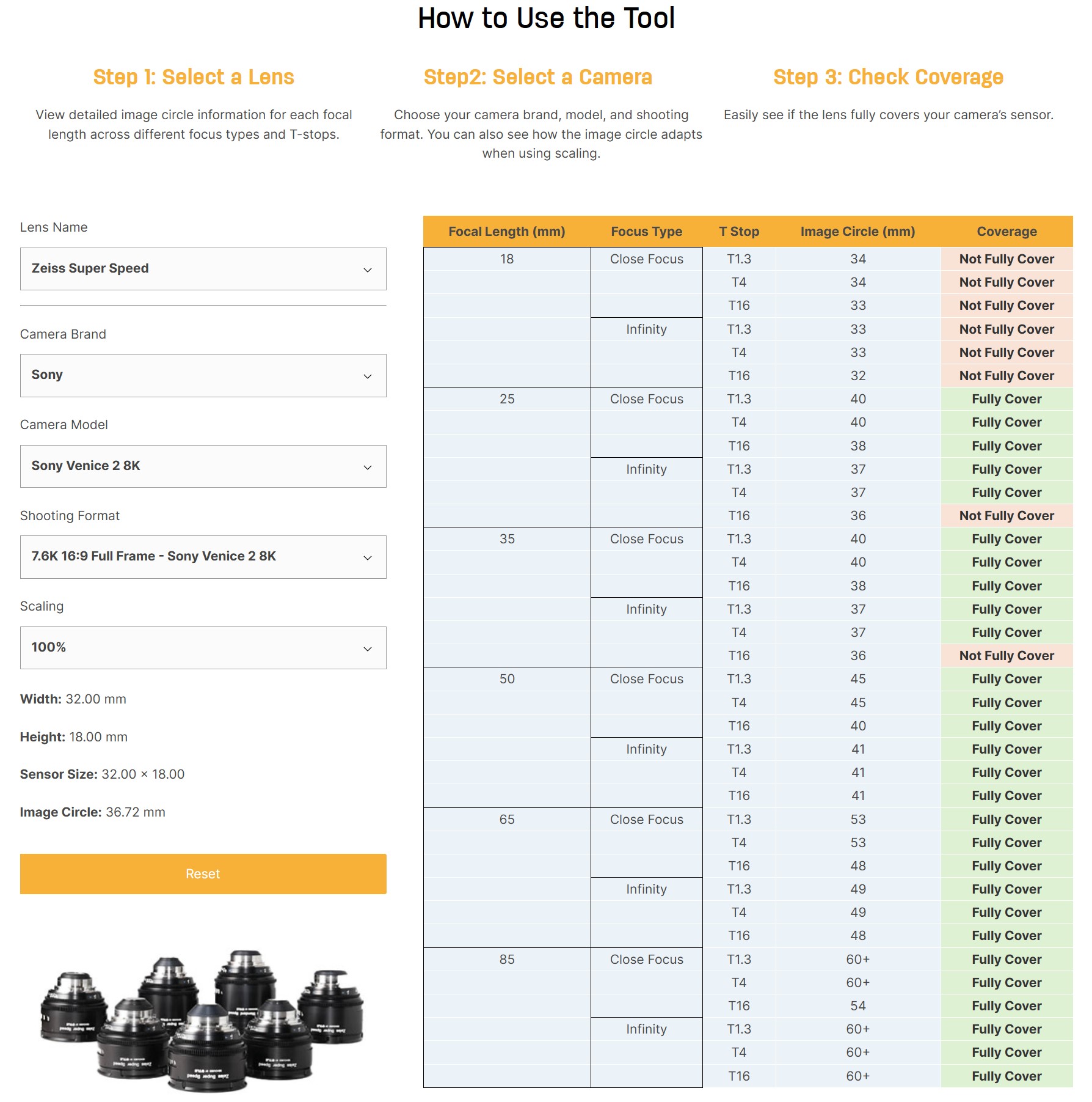

Brytyjska firma True Lens Services (TLS) udostępniła na swojej stronie darmowe narzędzie pozwalające sprawdzić, czy koło obrazowe poszczególnych obiektywów filmowych kryje matryce kamer w różnych trybach odczytu.

By nieco to uprościć, brytyjska firma True Lens Services (TLS) stworzyła narzędzie pozwalające sprawdzić to bez wychodzenia z domu. Wybieramy kamerę i tryb odczytu, wybieramy zestaw obiektywów, a narzędzie samo nam pokaże, które modele i dla jakich parametrów pracy będą oferować wystarczająco duże koło obrazowe. Póki co baza dostępnej optyki nie jest ogromna, ale oferuje sporo popularnych zestawów obiektywów retro. Poniżej prezentujemy, jak całość prezentuje się w praktyce.
