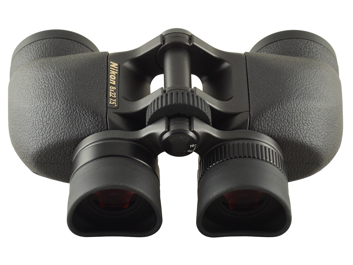

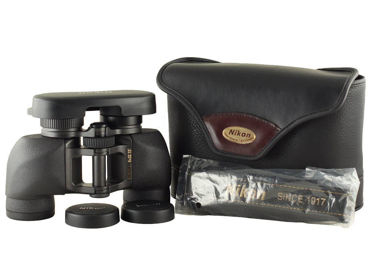

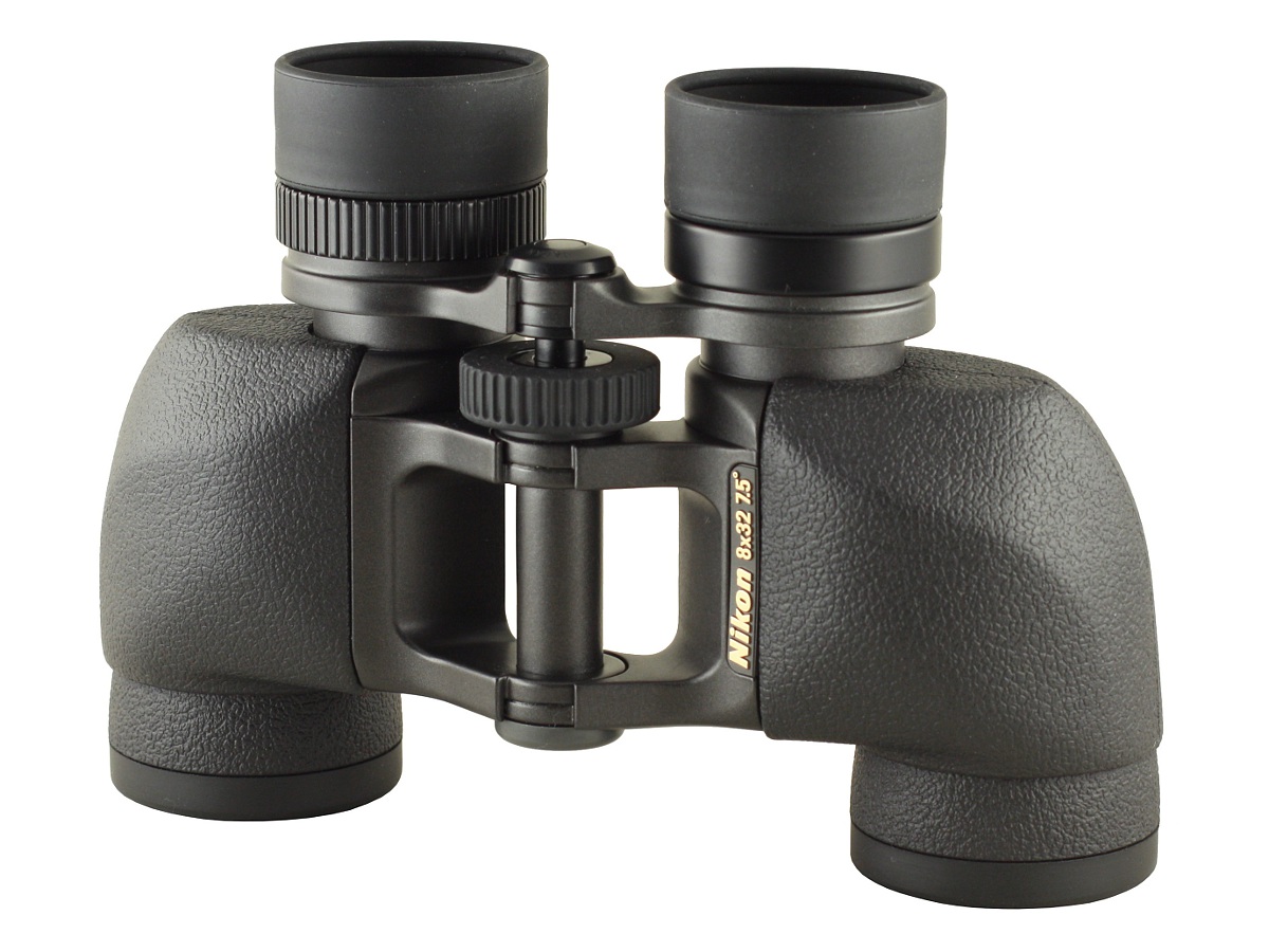

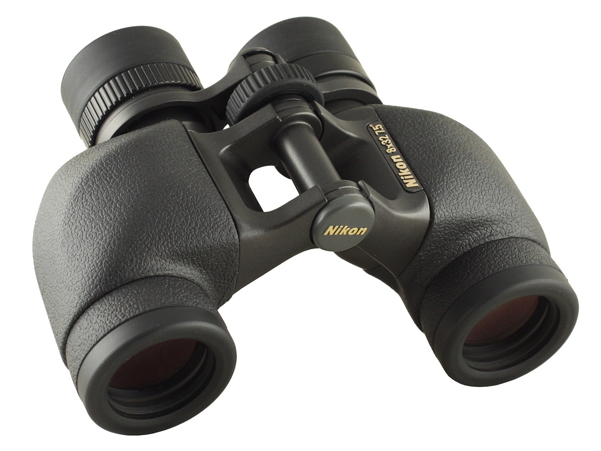

Zdjęcia lornetki
  • Lornetka Nikon SE 8x32 CF
