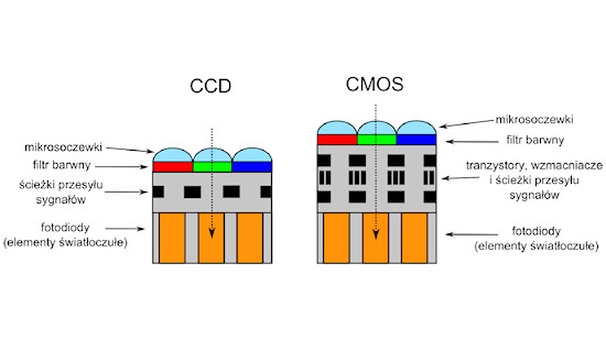

Wróćmy jednak do samej matrycy Exmor R i jej cech, które stanowią o jej wyjątkowości. Aby lepiej zrozumieć działanie tej technologii warto dowiedzieć się tego, jak wyglądał świat matryc cyfrowych aparatów fotograficznych przed pojawieniem się technologii Exmor R. Był on zdominowany przez dwa podstawowe rodzaje elementów światłoczułych zasadniczo różniących się budową. Chodzi tu o matryce CCD oraz CMOS, które nadal niepodzielnie królują we wnętrzach aparatów fotograficznych oraz kamer. Jednak to, czym się różnią i jakie możliwości nam dają to przysłowiowy diabeł tkwiący w szczegółach. W chwili obecnej ciężko jest wskazać bardzo duże różnice w efektach jakie uzyskujemy stosując obydwa typy matryc, jednak nie da się ukryć że istnieją. Skupmy się teraz na tym, co może zainteresować użytkowników bez zagłębiania się w detale.
Matryca CCD (Charge Coupled Device) to technologia pozwalająca na rejestrację obrazu w postaci cyfrowej, a jej początek datuje się na rok 1969. Od tego czasu chipy CCD przebyły bardzo długą i burzliwą ewolucję, a jednym z liderów w rozwoju tej technologii była firma Sony. Warto przypomnieć, że pierwszym wprowadzonym na rynek urządzeniem rejestrującym obraz, korzystającym z dobrodziejstw technologii półprzewodnikowej była kamera Sony Mavica (1981 r.), która pracowała w oparciu o matrycę CCD. Jaka więc jest matryca CCD? Świetnie radzi sobie z kolorami oraz dynamiką, daje obraz o dużej szczegółowości i ostrości ale ma kłopoty ze wzrostem czułości ISO ponieważ wtedy pojawia się szum. Nie jest to też matryca, która pozwala na szybkie sczytywanie informacji, co wynika z jej budowy i sposobu pracy. Sygnał jaki jest z niej uzyskiwany ma też charakter analogowy, co skutkuje zastosowaniem dodatkowych przetworników, które zamienią sygnał na cyfrowy.
Wielkie filmowanie małym aparatem cz. 1 - Wielkie filmowanie małym aparatem
Porównanie budowy matryc CCD i CMOS
Matryca CCD w aparacie fotograficznym lub kamerze jest zbudowanym z krzemu światłoczułym detektorem gromadzącym fotony, czyli światło padające na niego w czasie ekspozycji. Składa się on z bardzo małych segmentów noszących nazwę pikseli, których wielkość mierzona jest w tysięcznych częściach milimetra. Fotony padające na matrycę na skutek zjawiska fotoelektrycznego wewnętrznego wytrącają elektrony, które przejmują ich energię a oswobodzone w ten sposób elektrony wpadają do studni potencjału tworzonej w każdym pojedynczym pikselu. Studnia potencjału tworzona jest z pomocą przyłożonej elektrody doprowadzającej napięcie. Piksel staje się dzięki temu swego rodzaju pojemnikiem na światło, a długość ekspozycji wpływa na ilość elektronów gromadzonych w studni. Po zakończeniu ekspozycji zgromadzone w pikselach elektrony zostają przeliczone i stąd wiadome jest natężenie światła dla poszczególnych pikseli. W tym momencie warto jeszcze dopowiedzieć, że odczytywanie informacji z pikseli odbywa się rzędami. Pozyskane w ten sposób sygnały wędrują do wzmacniacza sygnału, a następnie są przetwarzane przez przetwornik analogowo-cyfrowy do postaci cyfrowej zrozumiałej dla aparatu.
CMOS (Complementary Metal Oxide Semiconductor) to odrobinę starsza technologia (opisana w 1963 r.), która przez pewien czas pozostawała w cieniu CCD, głównie z powodu trudności w opracowaniu sposobu na przemysłowe (masowe) wytworzenie chipa zdolnego do rejestrowania obrazu. Technologia wytwarzania matryc CMOS powstała tak naprawdę z myślą o produkowaniu układów scalonych i na samym początku nie była ukierunkowana na tworzenie matryc obrazowych. Technologia ta bazuje na wytwarzaniu układów tranzystorów MOS, które tworzone są z trzech oddzielnych warstw. Pierwszą z nich jest płyta monokryształu krzemu będąca podstawą całej matrycy. Na taką bazę napylana jest cienka warstwa krzemionki, która pełni rolę izolatora. Dopełnieniem całości jest ostatnia – równie cienka jak poprzednia – warstwa przewodnika (metalu, np. złota). Układy CMOS charakteryzują się niskim poborem energii ponieważ zawarte w nich tranzystory są tak połączone, że przy ustalonym stanie logicznym tylko jeden z nich przewodzi, a co za tym idzie układ nie pobiera prądu i nie generuje ciepła. Kolejną, bardzo istotną dla producentów zaletą, jest relatywnie niski koszt wytworzenia, co w dużej mierze przyczyniło się do rozpowszechnienia technologii CMOS. Jednak przez wiele lat stosowano ją wyłącznie do wytwarzania elementów komputerowych (np. pamięci RAM). Masowa produkcja układów CMOS służących do rejestrowania obrazów jest osiągnięciem ostatnich kilkunastu lat.
Aby dopełnić opis matryc CMOS trzeba wspomnieć o jeszcze jednej rzeczy. Podobnie jak to ma miejsce w przypadku CCD, matryca CMOS pełni rolę światłoczułego sensora podzielonego na piksele, a proces wyłapywania fotonów jest analogiczny. Różnica tkwi w samej strukturze CMOS i tym, jaki jest rezultat jego pracy. CMOS jest tak zbudowany, że konwersja sygnału z analogowego na cyfrowy następuje już w pojedynczych komórkach (pikselach), a dane z nich otrzymywane są sczytywane w całości z całego sensora a nie rzędowo, jak to ma miejsce w technologii CCD.
Stosując matrycę CMOS nie trzeba się martwić o szybkość pozyskiwania danych o rejestrowanym obrazie, tak jak to ma miejsce w przypadku znacznie wolniejszej matrycy CCD. Matryce CMOS, które kilka lat temu pojawiały się na rynku nie pozwalały jednak na rejestrowanie obrazu z tak wysoką jakością jak w przypadku CCD i pewnie dlatego do tej pory krążą opinie o niższej jakości matryc CMOS. Aktualnie wytwarzane matryce CMOS nie wpisują się w ten schemat i można zaryzykować stwierdzenie, że CMOS już niczym nie ustępuje matrycom CCD, a przecież technologia ta wciąż bardzo szybko się rozwija.

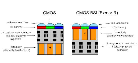

Dużym skokiem jakościowym było opracowanie sposobu produkcji matryc CMOS o charakterystyce BSI (Back Side Illumination), które pod nazwą Exmor R stosuje firma Sony . Cały pomysł opiera się o zasadnicze przemiany w fizycznej budowie matrycy CMOS. Zmianie uległo położenie fotodiod światłoczułych, które w matrycach wykonanych w technologii Exmor R znajdują się wierzchu krzemowego podłoża matrycy. Tradycyjne CMOS-y budowano odmiennie, a fotodiody były umieszczone pod warstwą przewodów i tranzystorów, co skutkowało dużymi ubytkami światła. Fotony, aby dotrzeć do fotodiody musiały przebić się przez labirynt układu scalonego, który działał jak drobne sito. Zmiana położenia warstwy światłoczułej powoduje, że matryca staje się bardziej wrażliwa na światło.
Porównanie budowy typowej matrycy CMOS FSI (Front Side Illuminated) i CMOS BSI
Wiemy już, jak z technicznej strony prezentują się zmiany wprowadzone w matrycach Exmor R i warto zastanowić się chwilę jakie korzyści może nam przynieść ich stosowanie. Dla zdecydowanej większości użytkowników aparatów kompaktowych ważne jest to, aby aparat potrafił dać dobrej jakości zdjęcie w niemal każdych warunkach. Liczą się prawidłowo odwzorowane kolory, bardzo dobra ostrość i kontrast oraz duża ilość detali bez szumów i przebarwień. Do tej pory było to możliwe do osiągnięcia tylko wtedy, gdy światła było dużo, gdy aparat nie musiał zmagać się ze słabym oświetleniem. Niestety to bardzo ogranicza możliwości fotografa, bo przecież nie zawsze możemy lub chcemy fotografować w środku słonecznego dnia na jasnej i gorącej plaży. Idealnym przykładem są zdjęcia we wnętrzach, gdzie bardzo często trzeba się posługiwać dodatkowymi źródłami światła takimi jak lampy błyskowe, albo podnosić czułość ISO do bardzo wysokiego poziomu. Większość posiadaczy aparatów kompaktowych bez matryc Exmor R próbowała zapewne wykonywać zdjęcia po zmroku np. na ulicy. Efekty takiej zabawy niejednokrotnie bywają mizerne, a zdjęcia są najczęściej przebarwione i zanieczyszczone szumem.
Tradycyjna matryca FSI
Matryca BSI

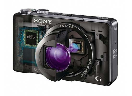

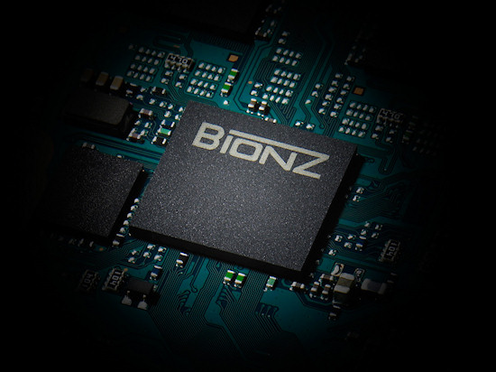

Sporo wiemy już o matrycach, ale przecież to nie jest jedyny komponent składający się na nasz aparat, który wpływa na jego wydajność, szybkość i efekty jakie uzyskujemy. Dane, które zgromadziła matryca światłoczuła muszą zostać przetworzone i zamienione na obrazy. W tym celu każdy aparat zawiera w sobie przynajmniej jeden procesor obrazu, który odpowiada za to, aby światło widziane przez matrycę zostało nam pokazane w formie obrazu na LCD i później na finalnym wydruku. W produktach Sony również znajdziemy taki procesor, który jest przez producenta nazwany BIONZ. Jest to jest wysoce wyspecjalizowany układ, który powstał z myślą o przetwarzaniu danych we wnętrzach urządzeń rejestrujących obraz stały i ruchomy. Procesor ten pierwszy raz pojawił się w cyfrowych lustrzankach jednoobiektywowych produkowanych przez Sony ale obecnie jest stosowany w znacznie szerszym asortymencie: kamerach, aparatach kompaktowych i lustrzankach.
Sony Cyber-shot DSC-HX9
BIONZ jest odpowiedzialny za takie przetworzenie surowych danych z matrycy światłoczułej aby wydobyć z nich uchwycony w liczbach obraz. W kompetencji procesora obrazu leży więc konwersja sygnału biegnącego z matrycy, redukcja zakłóceń (czyli szumu), oraz kompresja plików wynikowych i przekazanie ich do zapisu na nośnik (kartę pamięci). Praca procesora BIONZ to także zapewnienie pożądanej reprodukcji barw, wyostrzenie obrazu oraz regulacja kontrastu według naszych wytycznych. BIONZ zajmuje się także zszywaniem panoram, składaniem obrazów HDR, przetwarzaniem plików wideo oraz wieloma innymi funkcjami, w które wyposażane są aparaty fotograficzne i kamery.
Procesor obrazu BIONZ
