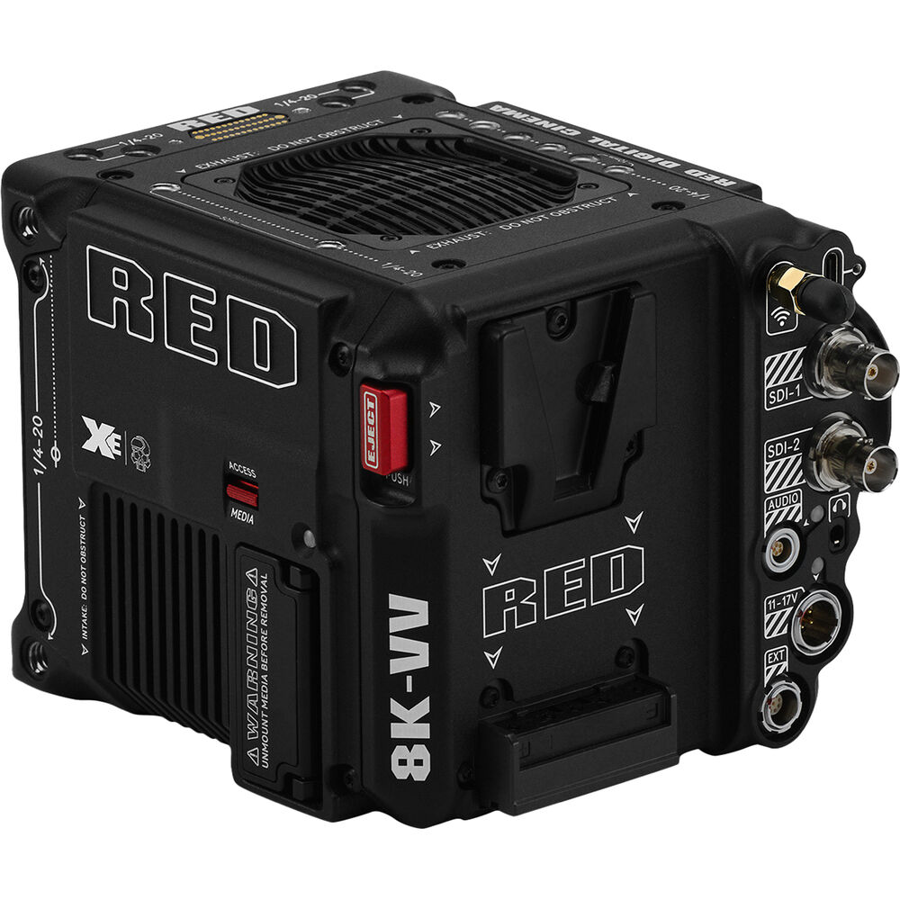

Firma RED zaprezentowała kamerę V-Raptor XE. Jest to odchudzona wersja modelu V-Raptor [X], z którym dzieli m.in. wyposażoną w jednoczesny odczyt („global shutter”) pełnoklatkową matrycę 8K.
Z wyżej pozycjonowanego modelu zapożyczono także korpus, złącza oraz kompatybilność z akcesoriami. Co zatem okrojono? Maksymalne klatkaże w poszczególnych trybach nagrywania, które w porównaniu do V-Raptora spadły o połowę. Prezentują się one następująco:
  • dla rozdzielczości 8K do 60 kl/s,
  • dla rozdzielczości 6K do 80 kl/s,
  • dla rozdzielczości 4K do 120 kl/s,
  • dla rozdzielczości 2K do 240 kl/s.
Nadal zatem są to wartości analogiczne jak w topowych bezlusterkowcach i bazujących na ich podzespołach kamerach.
RED V-Raptor XE
Jeśli chodzi o specyfikację już w oderwaniu od porównań z innymi modelami, to V-Raptor XE oferuje sensor o rozmiarze 40.96 × 21.60 mm (przekątna 46.31 mm, zatem nieco większa niż dla pełnej klatki i odpowiadająca standardowi Vista Vision), rozdzielczości 8192 × 4320 i deklarowanym zakresie tonalnym sięgającym 17 EV.
Filmowanie jest możliwe w proporcjach 17:9, 2:1, 2.4:1, 16:9 oraz 1:1, w tym z obsługą obiektywów anamorficznych. Zapis odbywa się w skompresowanym surowym kodeku Redcode lub w różnych wariantach Apple ProRes (tylko do 4K włącznie), a maksymalne przepływności przy zapisie sięgają 800 MB/s (3.2 Gbit/s). Ten ostatni odbywa się na nośniki CFexpress typu B.
RED V-Raptor XE

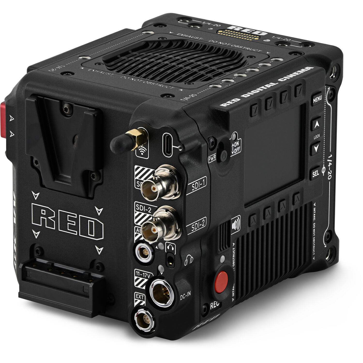

Na obudowie znajdziemy szereg złącz do podpięcia: zewnętrznych monitorów, kodu czasowego, sygnału z generatora (genlock), zdalnego sterowania, czy też szeregu opcjonalnych akcesoriów, jakie oferuje sam RED. Kamera pozwala też na łączność bezprzewodową (Wi-Fi 2.4 lub 5 GHz) oraz po kablu, przy wykorzystaniu adaptera z USB-C na RJ45. Obudowa bez akcesoriów i baterii mierzy 149.63 × 115.5 × 108 mm i waży 1.83 kg. Za zasilanie odpowiadają akumulatory w standardzie Micro V-Lock.
RED V-Raptor XE

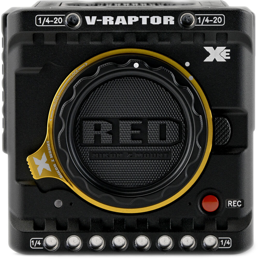

Sprzedaż kamery RED V-Raptor XE już się rozpoczęła. Samo body wyceniono na niecałe 15 tys. dolarów, czyli połowę kwoty, jaką firma życzy sobie z wyżej pozycjonowanego V-Raptora. Dostępne są też zestawy z różnego rodzaju akcesoriami, a całość jest oferowana w wersjach z bagnetem Canon RF oraz Nikon Z.
