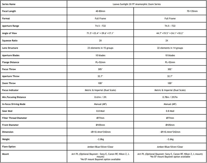

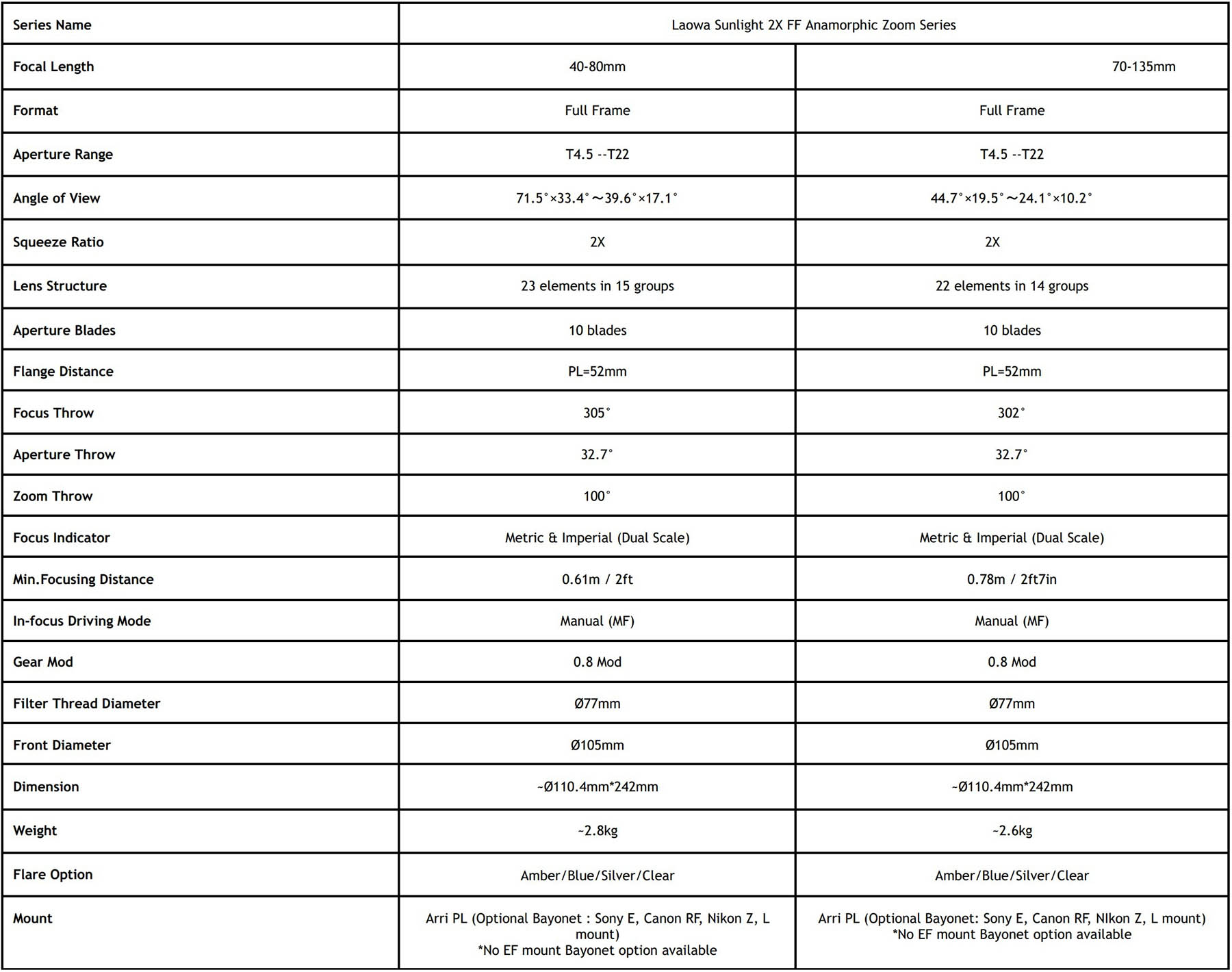

W ramach trwających targów IBC firma Venus Optics zaprezentowała dwa pełnoklatkowe zoomy anamorficzne o parametrach 40-80 mm T4.5 oraz 70-135 mm T4.5.

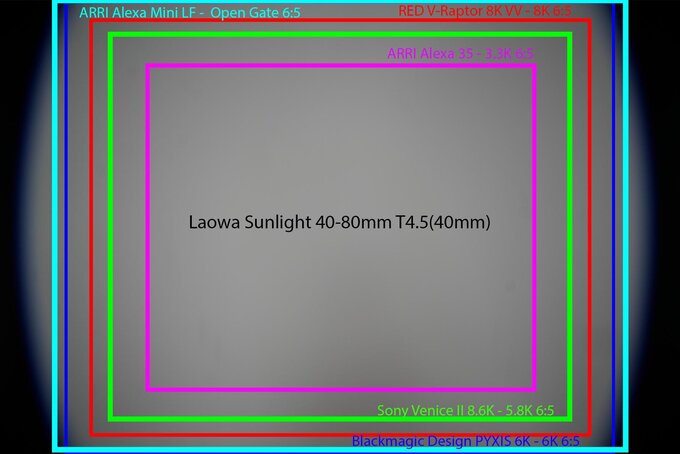

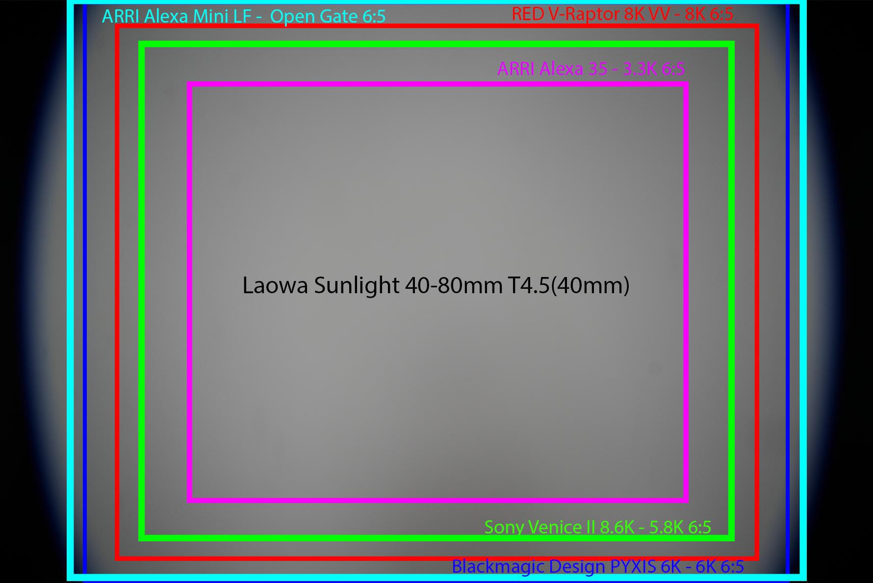

Co imponujące, obydwa nowe obiektywy ściskają obraz aż o czynnik 2.0x, co jest rzadkością nawet w przypadku stałoogniskowych pełnoklatkowych instrumentów anamorficznych, a co dopiero w konstrukcjach typu zoom. Oznacza to też, że szerszy z nowych modeli oferuje poziome pole widzenia jak obiektyw 20 mm, co przy pełnoklatkowym kryciu także robi wrażenie.
Z podanych przez producenta informacji warto wspomnieć także o parafokalnej konstrukcji obu obiektywów (zachowanie ustawienia ostrości przy zoomowaniu) i ich identycznych wymiarach, a także zbliżonej, niskiej jak na takie konstrukcje masie (poniżej 3 kg). Nietypowe jak na instrumenty anamorficzne są też rozsądne minimalne odległości ogniskowania obu zoomów.
Obiektywy Venus Optics Laowa Sunlight 2x FF Anamorphic Zoom będą standardowo dostępne z mocowaniem Arri PL, aczkolwiek producent będzie też oferował zestawy pozwalające na wymianę bagnetu na mocowanie Canon RF, Leica L, Nikon Z lub Sony E. Pojedynczy obiektyw wyceniono na niecałe 6 tys. dolarów, a zestaw dwóch na niecałe 11 tys. dolarów. Sprzedaż odbywa się przez stronę producenta.
