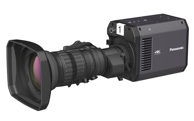

Panasonic AK-UBX100 to najnowsza wielofunkcyjna kamera 4K z matrycami 2/3'' w ofercie tego producenta. Przy okazji poinformował on także o wprowadzeniu funkcji autofokusa do tego segmentu urządzeń.

Panasonic Connect Europe ogłosił dwa ważne postępy w profesjonalnej produkcji wideo: nowo opracowaną wielofunkcyjną kamerę 4K AK-UBX100 oraz pierwszą na świecie funkcję automatycznego ustawiania ostrości dla kamer studyjnych 4K typu 2/3, która jest teraz obsługiwana w modelu AK-UCX100. Odzwierciedlają one zaangażowanie firmy Panasonic w zapewnianie twórcom filmów wideo narzędzi, które zapewniają większą elastyczność, precyzję i swobodę twórczą w różnych środowiskach produkcyjnych.
Kompaktowość i wydajność
Model AK-UBX100, którego premiera planowana jest na czwarty kwartał 2025 r., łączy kompaktową konstrukcję z wysoką wydajnością. Wykorzystuje matrycę 2/3 cala i platformę przetwarzającą znaną z modelu UCX100, co zapewnia spójność kolorów i kompatybilność z kamerami PTZ, np. AW-UE160.
Kamera UBX100, zaprojektowana z myślą o bezproblemowej integracji została wyposażona w ujednolicony interfejs menu i może być kompatybilna z popularnymi panelami zdalnego sterowania (ROP), zapewniając intuicyjne sterowanie we wszystkich konfiguracjach produkcyjnych. Jego interoperacyjność z modelami Panasonic UCX100 i UE160 umożliwia usprawnienie przepływu pracy, co czyni go idealnym wyborem dla środowisk z wieloma kamerami.
UBX100 obsługuje szeroką gamę protokołów IP, w tym SMPTE ST 2110, NDI® High-Bandwidth i NDI® HX2 oraz SRT. Oferuje solidne opcje łączności dzięki dwóm portom 12G-SDI i SFP+/28. Ważąca około 1,9 kg, lekka i kompaktowa konstrukcja kamery sprawia, że doskonale nadaje się do montażu zrobotyzowanego i elastycznych konfiguracji obiektywów. Optyczny filtr dolnoprzepustowy HD zwiększa tłumienie, zapewniając wyraźny, wysokiej jakości obraz nawet w złożonych wizualnie scenach. Co więcej, funkcja automatycznego ustawiania ostrości zostanie dodana poprzez aktualizację oprogramowania układowego w Q2 CY2026.
Pierwszy na świecie autofokus do kamer studyjnych 4K typu 2/3"
UCX100 będzie pierwszą kamerą studyjną 4K typu 2/3 obsługującą autofokus, wyprzedzając model UBX100. Ta przełomowa innowacja jest odpowiedzią na rosnące zapotrzebowanie na stałą jakość obrazu w środowiskach wykorzystujących ściany LED, projektory i zaawansowane oświetlenie, w których wymagania produkcyjne często przekraczają granice ręcznego fotografowania.
W kamerze studyjnej UCX100 zaplanowano również dalsze ulepszenia funkcji, w tym dodanie trybu Low Skew Mode, który zwiększa stabilność obrazu, dzięki czemu jest on szczególnie skuteczny w szybkich lub dynamicznych produkcjach. Rozszerzona funkcjonalność Video TRUNK z obsługą wyjścia 12G-SDI, umożliwia transmisję sygnału o dużej przepustowości, zapewniając bezproblemową integrację z zaawansowaną infrastrukturą nadawczą.
Aby utrzymać jednolitą jakość obrazu w całym kadrze, aparat wprowadza automatyczną korekcję spadku przysłony i spadku światła peryferyjnego, minimalizując niespójności ekspozycji. Dopełnieniem tych ulepszeń jest zdalna regulacja ostrości wstecznej, która umożliwia operatorom precyzyjne dostrojenie obrazu na odległość, usprawniając konfigurację i zmniejszając złożoność na miejscu.
