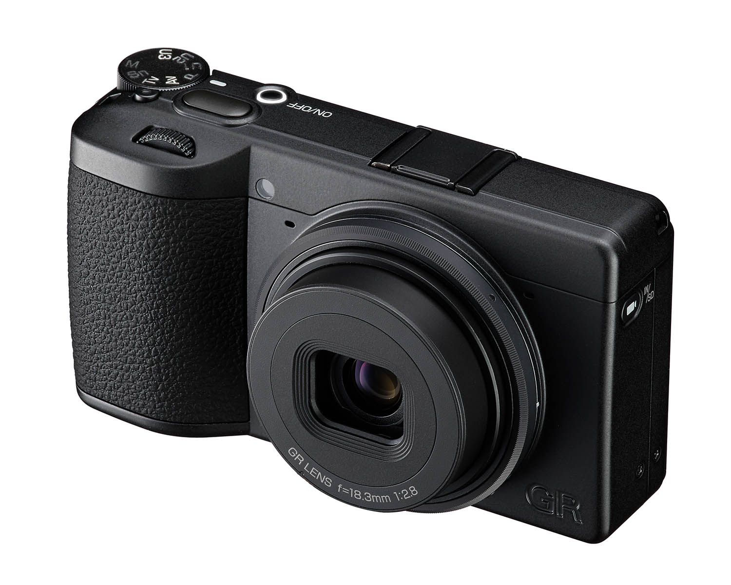

Firma Ricoh Imaging poinformowała o pracach nad dwoma wariantami aparatu GR IV. Jeden z nich ma filtr dyfuzyjny w miejsce szarego, a drugi wykonuje tylko czarno-białe zdjęcia.
Oficjalne nazwy nowych wersji aparatu to Ricoh GR IV HDF i Ricoh GR IV Monochrome. W pierwszym z nich, jak już wspomnieliśmy, w miejsce filtra szarego pomagającego wydłużyć czas ekspozycji zastosowano filtr dyfuzyjny zmiękczający obraz i powodujący powstawanie łuny wokół źródeł światła. Efekt ma być analogiczny, jak w przypadku obecnych już na rynku modeli GR III HDF i GR IIIx HDF.
Nowe aparaty Ricoh
Druga z nowości to wariant pozbawiony filtra barwnego na matrycy, czyli aparat monochromatyczny, rejestrujący jedynie zdjęcia czarno-białe. Wspomniany brak filtra barwnego skutkuje w jego przypadku nieco innym zakresem czułości niż w bazowym modelu GR IV – wariant monochromatyczny oferuje zakres ISO 160 - 409600, podczas gdy w bazowym jest to 100 - 204800. Reszta specyfikacji zarówno modelu GR IV Monochrome, jak i GR IV HDF jest identyczna jak w wersji standardowej.
Nowe aparaty Ricoh
Ceny obu nowości nie zostały jeszcze ogłoszone. Wiadomo natomiast, że Ricoh GR IV HDF wejdzie do sprzedaży zimą 2025. a Ricoh GR IV Monochrome na wiosnę 2026 roku.
