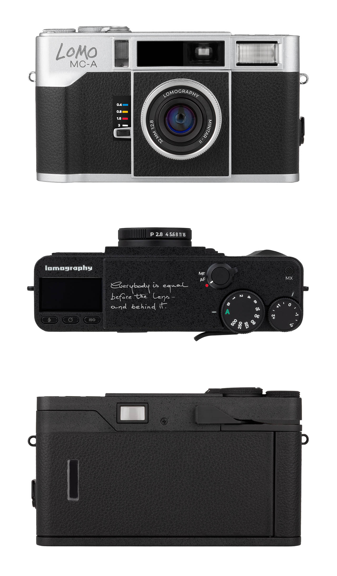

Tak prezentuje się specyfikacja nowego modelu:
- Format filmu: 35 mm („135”),
- Naświetlany obszar: mały obrazek 36 × 24 mm,
- Ogniskowa obiektywu: 32 mm,
- Światłosiła obiektywu: f/2.8,
- Regulacja przysłony: f/2.8 – f/16,
- Konstrukcja obiektywu: 5 elementów w 5 grupach, wielowarstwowe powłoki na soczewkach,
- Średnica filtra: 30.5 mm,
- Czasy migawki: bulb (B), 1 s – 1/500 s,
- Tryby pracy: automatyka programowa, priorytet przysłony, manualny,
- Kompensacja ekspozycji: -2 to +2 EV,
- Zakres obsługiwanych czułości filmu: ISO 12 – ISO 3200, automatyczny odczyt kodów DX lub manualne ustawienie czułości,
- Tryby ustawiania ostrości: autofokus, manualne ostrzenie strefami (0.4 m, 0.8 m, 1.5 m, 3 m, nieskończoność),
- Wbudowana lampa błyskowa: o liczbie przewodniej 9 (zasięg efektywny 3.2 m dla ISO 100 i f/2.8),
- Tryby pracy lampy błyskowej: wyłączona, auto, synchronizacja na 1 kurtynę, synchronizacja z długimi czasami naświetlania,
- Samowyzwalacz: 2, 10 lub 30 s,
- Wielokrotna ekspozycja: bez ograniczeń,
- Złącza: PC sync, USB-C (do ładowania baterii), gwint statywowy 1/4'',
- Przewijanie filmu: manualne,
- Wizjer: celownik optyczny,
- Zasilanie aparatu: bateria CR2, którą można ładować przez USB,
- Wymiary: 125.8 × 69.5 × 42 mm,
- Waga: 332 g (bez baterii),
- Akcesoria w zestawie: filtr ochronny MC UV, splitzer, ochronne etui, kolorowe żelowe filtry do lampy błyskowej, skórzany pasek, akumulator CR2.
