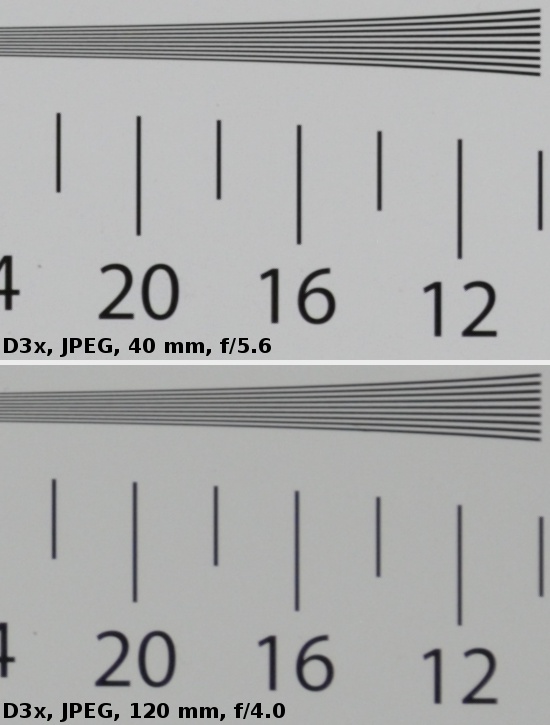

Na zakończenie prezentujemy wycinki centrum naszej tablicy testowej pobrane z plików JPEG, zapisywanych równolegle z RAW-ami.
Nikon Nikkor AF-S 24-120 mm f/4G ED VR - Rozdzielczość obrazu
