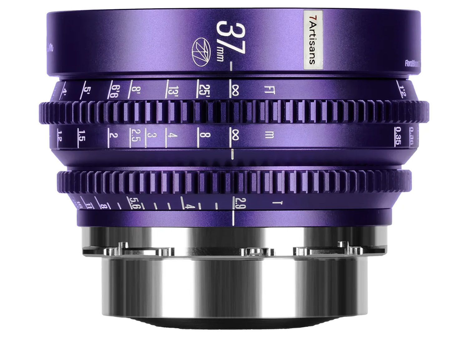

Oferta marki 7Artisans powiększyła się o filmowy obiektyw 37 mm T2.9 wyróżniający się nietypowym obrazowaniem i nieostrościami narastającymi w miarę oddalania się od środka kadru.

Tak natomiast prezentują się najważniejsze dane techniczne nowości:
  • Ogniskowa: 37 mm,
  • Transmisja: T2.9,
  • Średnica koła obrazowego: odpowiadająca matrycy pełnoklatkowej,
  • Pole widzenia: 101°,
  • Ostrość od: 0.35 m,
  • Maksymalna wartość przysłony: T22,
  • Liczba listków na przysłonie: 9,
  • Mechanizm ustawiania ostrości: MF,
  • Konstrukcja: 6 elementów / 5 grup,
  • Rozmiar filtra: 72 mm,
  • Dostępne mocowania: Arri PL,
  • Średnica obiektywu: 79 mm,
  • Waga: 344 g.
Uwagę na powyższej liście zwraca pole widzenia, które jest o całe 40° większe, niż wynikałoby z ogniskowej oraz rozmiaru koła obrazowego. Zapewne ma to związek z nietypową konstrukcją omawianego obiektywu i sposobem, w jaki on obrazuje.
