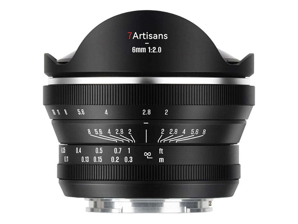

Poza manualną 50-ką f/1.2 firma 7Artisans zaprezentowała w ostatnich dniach również obiektyw typu rybie oko o polu widzenia 220° przeznaczony do współpracy z sensorami APS-C.
Najważniejsze dane techniczne nowości prezentują się następująco:
  • Typ obiektywu: Rybie oko (diagonalne),
  • Ogniskowa: 6 mm,
  • Światłosiła: f/2,
  • Pole widzenia: 220°,
  • Ostrość od: 0.1 m,
  • Maksymalna wartość przysłony: 16,
  • Liczba listków na przysłonie: 9,
  • Mechanizm ustawiania ostrości: MF,
  • Konstrukcja: 10 elementów / 8 grup (2 elementy ze szkła HR, 2 elementy ze szkła ED),
  • Rozmiar filtra: brak możliwości stosowania filtrów nakręcanych,
  • Dostępne mocowania: Canon RF, Fujifilm X, Mikro Cztery Trzecie, Nikon Z, Sony E,
  • Wymiary: 76 x 69 mm,
  • Waga: 418 g.
7Artisans 6 mm f/2.0 Fisheye
Nowy obiektyw jest już dostępny na oficjalnej stronie 7Artisans. Wyceniono go tam na 199 dolarów.

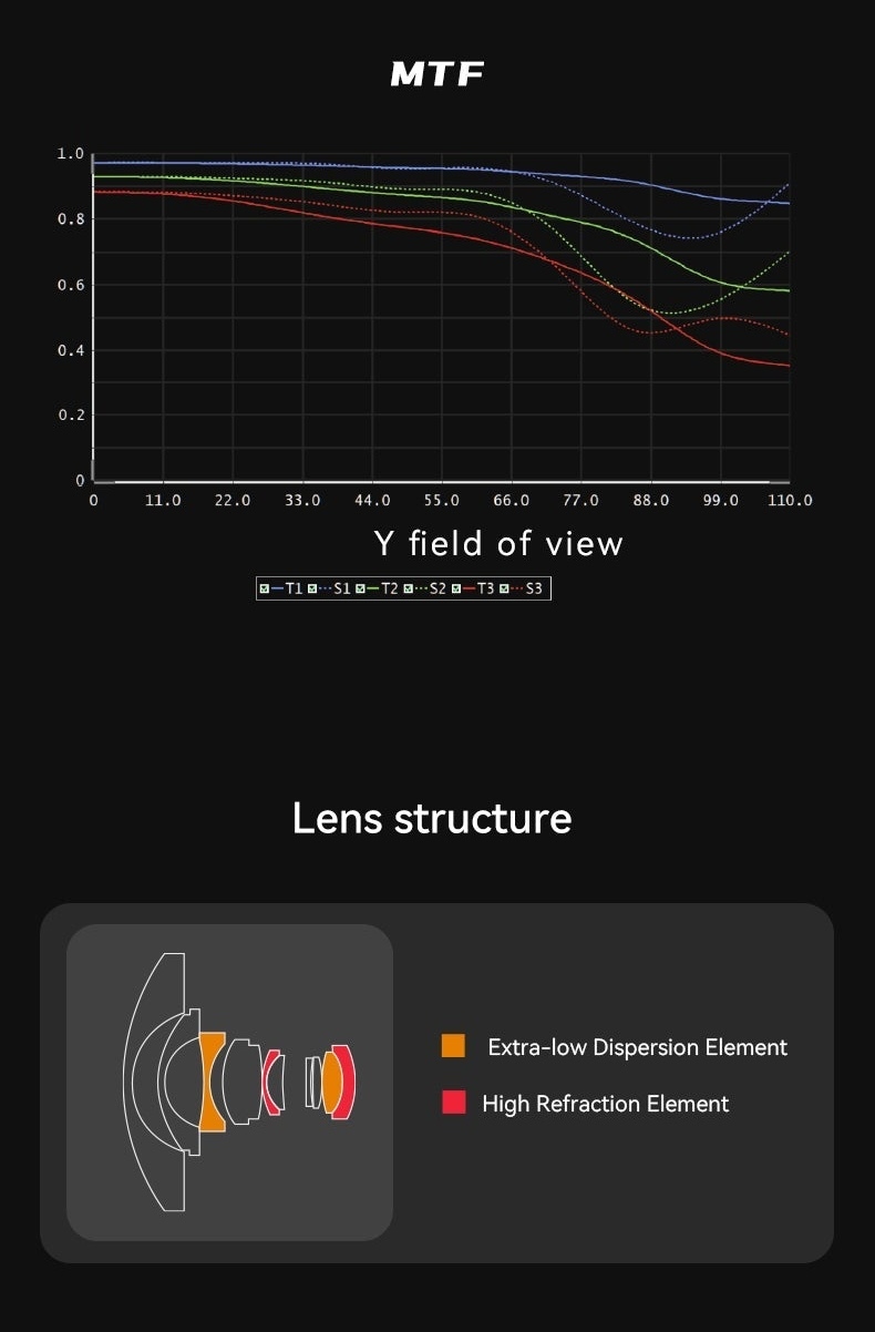

    Nie, to zupełnie inne obiektywy, które mają tylko podobną obudowę. Po pierwsze przesłona f2.0 vs f2.8, po drugie inny schemat optyczny AstrHori:
  15. Marek_N
    Marek_N 20 grudnia 2025, 17:12
    Masz rację, początek i koniec taki sam, ale środek optyki inny.

  16. MaciekNorth
    MaciekNorth 20 grudnia 2025, 18:15
    Zarówno przednia soczewka, jak i druga od przodu w obiektywie 7Artisans mają krzywizny wewnętrzne o mniejszym promieniu. Druga soczewka jest też głębiej osadzona w przedniej. Po schemacie optycznym można więc domniemywać, że kąt widzenia pełnego koła obrazowego w 7Artisans będzie większy, o ile te diagramy są dokładne.
    Jaki będzie rzeczywisty kąt widzenia przekonamy się niebawem, bo choć jest już parę recenzji, to niewiele one mówią.
