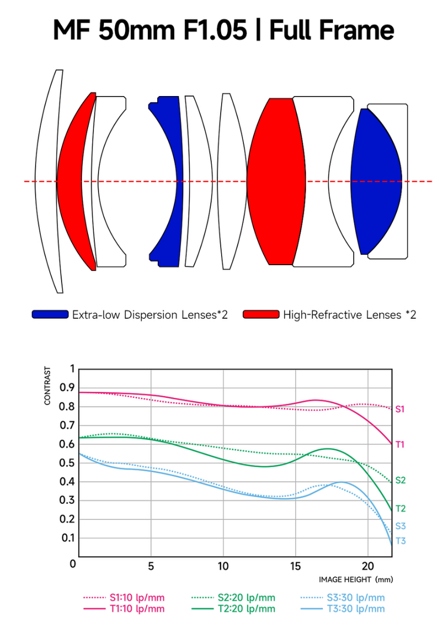

- Konstrukcja: 10 elementów / 8 grup (2 elementy ze szkła ED, 2 elementy ze szkła HR),

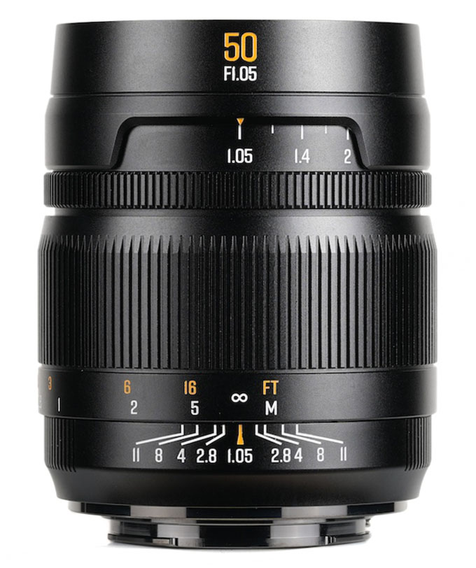

To nie są klony 7Artisans? Wyglada jak 7Art 50/1.05 a ich 50/0.95 także jak klony. Może ta sama fabryka?
Czarne mocowanie? mhm, fajowe.
Fotka bajera, ale czy nie z komórki? lol.
Obiektywy Brightin Star i 7artisans są bardzo podobne do siebie. Viltrox też ma swoją starą serię, która ma swoje odpowiedniki u tych firm. Niewykluczone, że są produkowane razem, chociaż specyfikacja czasami się trochę różni.
7Artisans ma 10 elementów w 8 grupach, tu jest 10 elementów w 7 grupach, początek układu optycznego jest taki sam, ale dwie soczewki są inne między jednym i drugim układem. Tu 13 listków przysłony, tu 15. Tu 81mm długości, tu 86mm. Po co siać spekulacje o podobieństwach, jeśli jasno widać kluczowe różnice?
qqrq bez przesady z tymi spekulacjami, to pytanie zwykłe.
Mam kilka takich manuali i jedo co mnie irytuje to te cyferki F-stop to tylko papier, bo T-stopy maja totalnie inne. TTartisan 50/1.2 na 1.2 ma identyczne czasy i espozycje jak 7Artisans 50/1.05 na F1.05, ale znowu kąty widzenia 1.05 znacząco węższe - cos jakby mial okolo 60mm.
