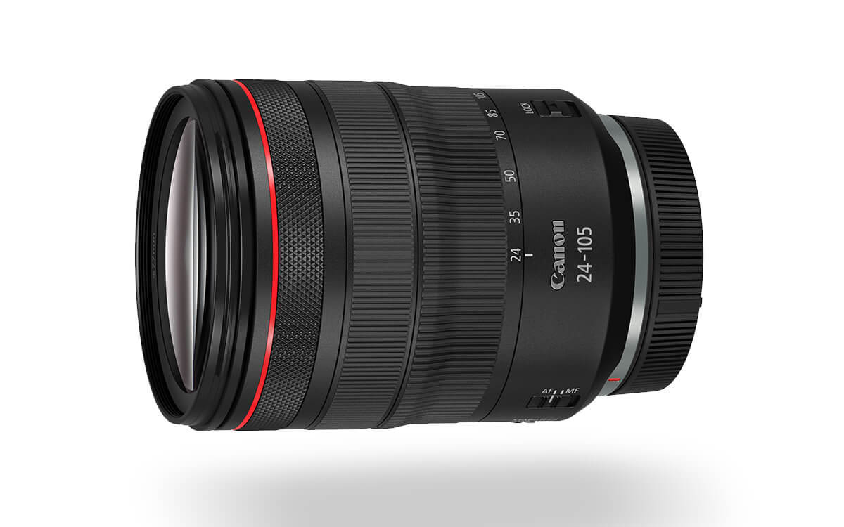

Canon RF 24-105 mm f/4 L IS USM - aktualizacja oprogramowania
Przeznaczony do współpracy z pełnoklatkowymi bezlusterkowcami systemu EOS R obiektyw Canon RF 24-105 mm f/4 L IS USM otrzymał nowy firmware.
Oto lista zmian, jakie wprowadza nowe oprogramowanie układowe:
- Dodano obsługę funkcji ciągłego ręcznego ustawiania ostrości (umożliwiającego stałą, ręczną korektę ostrości zarówno w trybie One-Shot AF, jak i Servo AF). Funkcja ta wymaga kompatybilnego z nią korpusu.
- Dodano możliwość przeprogramowania pierścienia ostrości tak, by pełnił funkcję pierścienia kontrolnego. Funkcja ta ma w założeniu przydać się przy filmowaniu, gdzie klikający dźwięk pierścienia kontrolnego nie zawsze jest pożądany.
- Poprawiono ogólną stabilność pracy obiektywu.
W momencie pisania tego niusa firmware 2.0.7 dla obiektywu Canon RF 24-105 mm f/4 L IS USM jest dostępny do pobrania jedynie na japońskiej stronie firmy.
