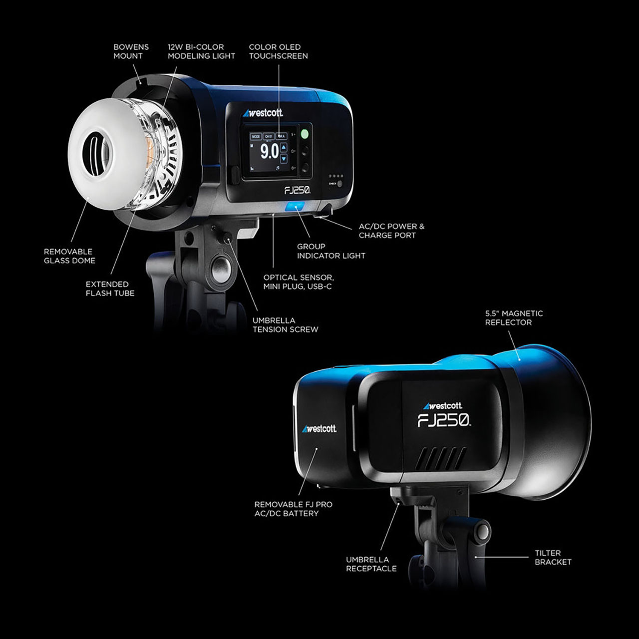

Oferta marki Westcott powiększyła się o nową lampę błyskową wyróżniającą się niewielkimi rozmiarami oraz maksymalną energią błysku sięgającą 250 Ws.
Tak przedstawiają się dane techniczne nowego modelu:
  • Maksymalna energia błysku: 250 Ws,
  • Zakres regulacji mocy: 9 EV z krokiem co 0.1 EV, kompensacja ekspozycji ±3 EV,
  • Czas błysku T0.1: 1/280 - 1/6900 s w trybie normalnym, 1/280 - 1/12000 s w trybie zamrażania ruchu,
  • Czas błysku T0.5: 1/880 - 1/16500 s w trybie normalnym, 1/900 - 1/29600 s w trybie zamrażania ruchu,
  • Czas regeneracji między błyskami przy zasilaniu bateryjnym: 0.01 - 0.9 s,
  • Tryb seryjny: do 50 kl/s,
  • Temperatura barwowa światła błyskowego: 5500±150 K w trybie normalnym, 5500±300 K w trybie HSS, 5500±500 K w trybie zamrażania ruchu,
  • Temperatura barwowa światła modelującego: 2700-6500K (12 W LED)
  • Mocowanie akcesoriów: Bowens,
  • Tryby pracy: manualny i TTL,
  • Synchronizacja: na pierwszą lub drugą kurtynę, zamrażanie ruchu, HSS (do 1/8000 s),
  • Złącze synchronizacyjne: 3.5 mm,
  • Sterowanie bezprzewodowe: FJ Wireless – 2.4 GHz, 31 kanałów, 16 grup, zasięg do 100 m,
  • Bateria: litowo-jonowa, 2500 mAh przy 29.6 V (74 Wh energii), dostępna jest też akcesoryjna bateria o większej pojemności
  • Liczba błysków pełnej mocy na jednej baterii: ok. 850,
  • Czas ładowania baterii: ok. 90 minut,
  • Zasilanie sieciowe: 100-240 V AC, 50/60 Hz, 1.6A lub 33.6V DC, 2A,
  • Zakres temperatur pracy: 0° - 45°C,
  • Wymiary: 20.3 × 11.2 × 16.3 cm,
  • Waga: 1.9 kg.

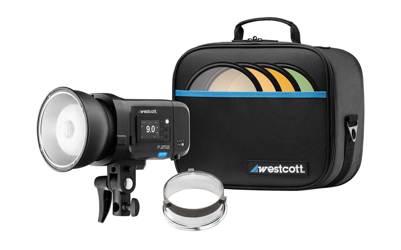

Westcott FJ250
Jak informuje polski dystrybutor marki Westcott, firma Foto-Technika, lampa FJ250 będzie sprzedawana na naszym rynku w sugerowanej cenie 1999 zł. Termin rozpoczęcia dostaw nie został jeszcze ogłoszony.
