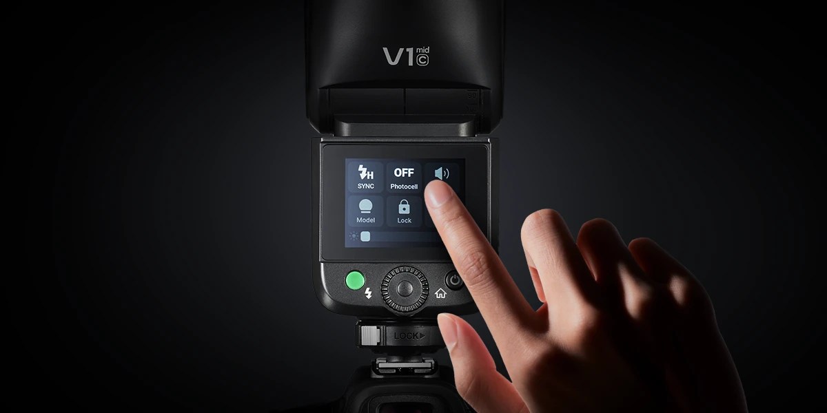

- oferuje sterowanie za pomocą ekranu dotykowego, a nie fizycznych przycisków,

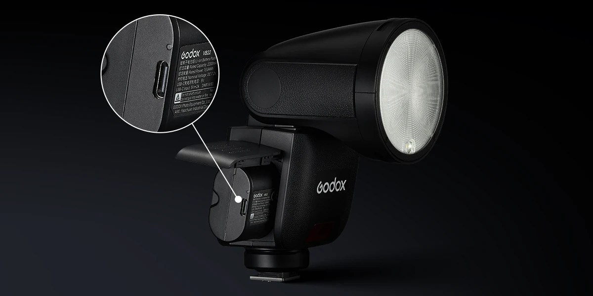

Dzięki szybkiemu czasowi przeładowania (do 1,7 s) oraz wydajnemu akumulatorowi, V1 mid pozwala na długą, nieprzerwaną pracę nawet w wymagających warunkach. Ładowanie przez USB-C umożliwia uzupełnianie energii z powerbanków i ładowarek mobilnych.

"ekran dotykowy"...
-że nie jest tak responsywny, jak ....(tu można wstawić dowolny przykład)
-że jest za bardzo responsywny i się przestawi gdy dotkniesz czołem...,
-że nie jest tak intuicyjny jak fizyczne przyciski...

W V480 działa bardzo responsywnie i intuicyjnie. Na tyle, że z fizycznego kółka wcale nie korzystam.

Problemem tych lamp nie jest responsywność dotykowego ekranu tylko sposób jego odblokowywania. Praca z takim godoxem to jest dramat :)

Aku starcza na 650 zdjęć z pełna mocą - spokojnie starczy na dłuższy reportaż. Ładowarki nie potrzebujesz, bo Aku ma gniazdo USB-C do ładowania.
Wydajność (ilość zdjęć, szybkość ładowania) takiego akumulatora jest znacznie wyższa niż w przypadku AA.
Raczej dominują komentarze w drugą stronę, tzn. po zakupie X3(Pro) i lamp z serii V, ludzie bardzo sobie chwalą, że pozbyli sie 40 aku AA.
@Marek_N mam x3 nano i v480, przedtem miałem xpro i tt685II, ale tak jak napisałeś - słabo działała na akumulatorkach AA, które swoją drogą masakrycznie szybko się rozładowują po prostu leżąc. Akumulator z portem USB-C to jest bajka, Godox robi świetną robotę. Teraz dokupiłem sobie za grosze lampę MS300V i oktę 95 z gridem i będę się uczył portretów na żonie. Dla mnie praca na tym dotykowym interfejsie to jest miód, wszystko jasne i czytelne, na przyciskach w tt685II to był dramat żeby coś ustawić, no ale łatwo się włączała ;)
Godoxsowe 55Ws mocy to będzie porównywalne z Canonowskim 21Ws.
Generalnie nowe lampki Godox są świetne po za małą mocą i wnerwiającą blokadą lub do wyboru samo przestawiającym się menu dotykanych ekranów. Raczej nie do poważnych zleceń.
