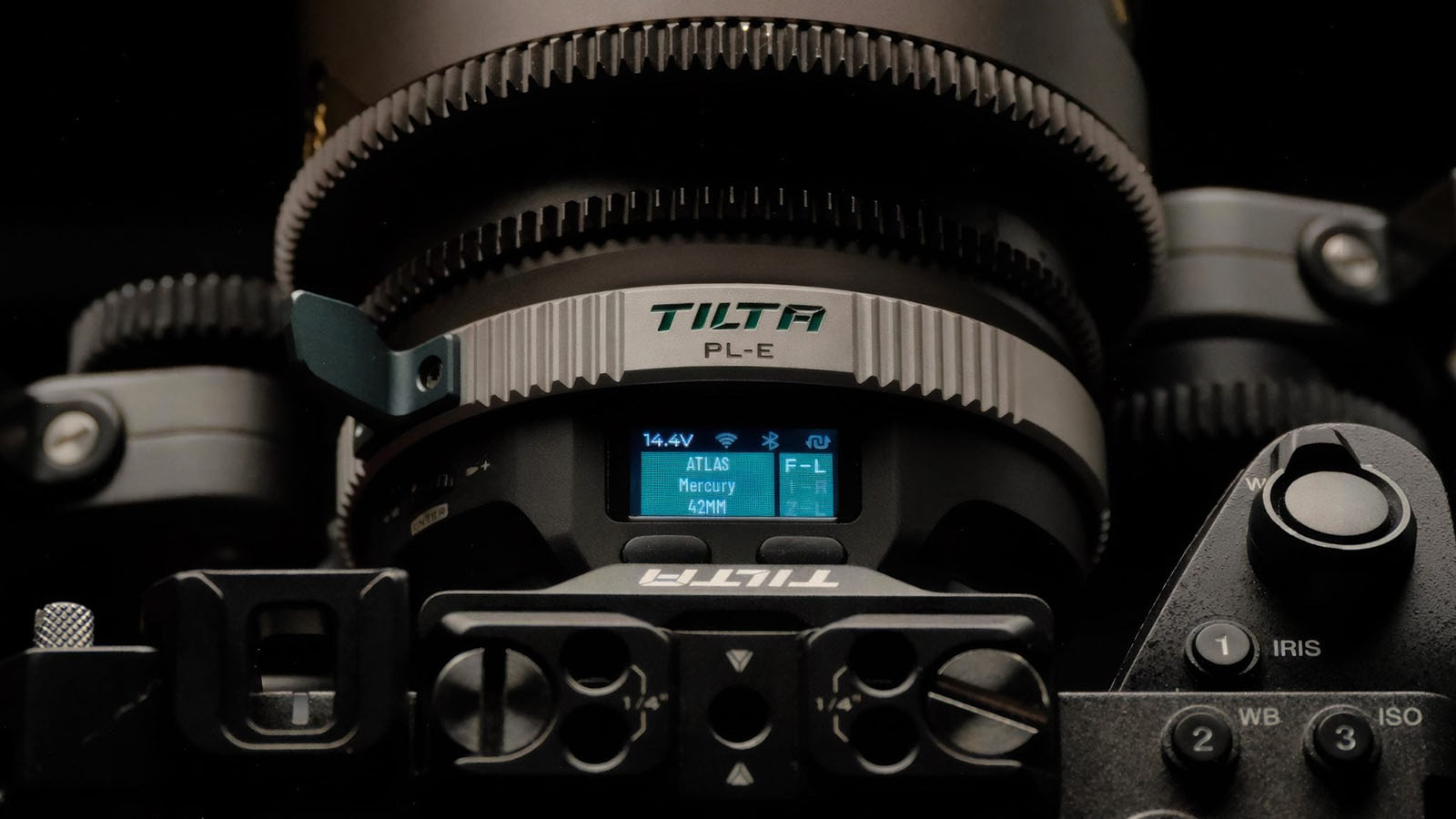

Tilta Nucleus Autofocus Adapter to adapter pozwalający korzystać z autofokusa w kamerach z bagnetem Sony E do automatycznego ustawiania ostrości w manualnych obiektywach filmowych z mocowaniem Arri PL.
Zasada działania nowego urządzenia jest podobna jak w przypadku niedawno przez nas opisanego adaptera Viltroxa. Umieszczony między obiektywem a body adapter komunikuje się z korpusem, co skutkuje przesłaniem do adaptera informacji o położeniu ostrości i kierunku, w którym należy przeostrzyć, by trafić wybrany punkt czy śledzony obiekt. Adapter następnie przekazuje te informacje do współpracującego z nim silnika systemu follow focus, który porusza manualnym pierścieniem na obiektywie według wytycznych dostarczanych na bieżąco z aparatu czy kamery.

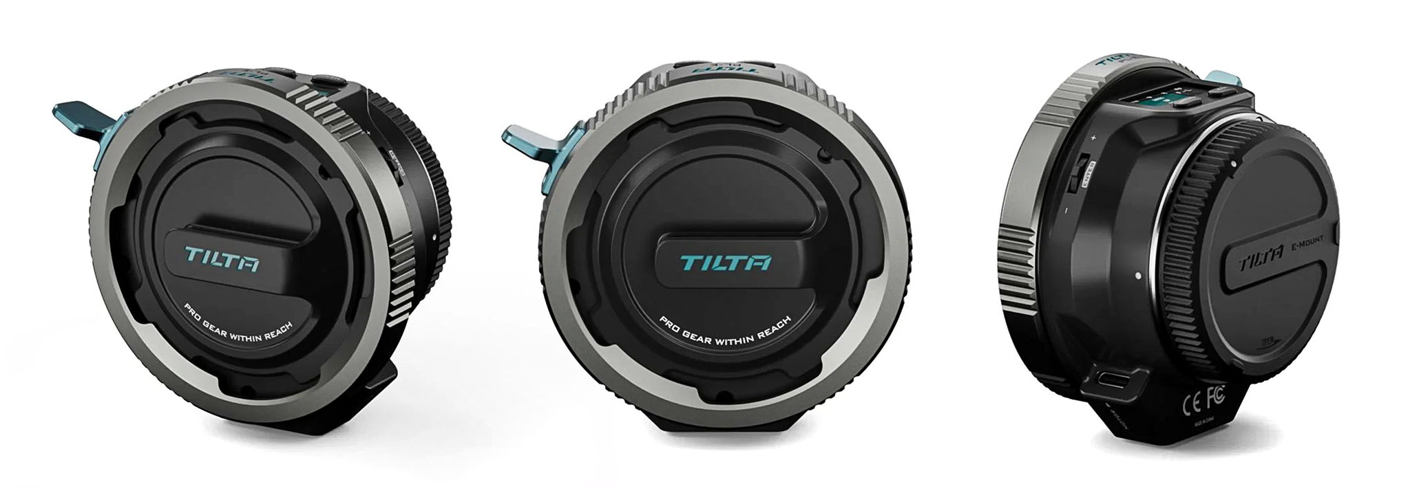

Tym, co odróżnia produkt marki Tilta jest natomiast brak konieczności korzystania z aplikacji mobilnej – kalibrację obiektywu z adapterem możemy przeprowadzić bezpośrednio na nim, a następnie zapamiętać preset dla danego obiektywu. Całość jest także kompatybilna z oferowanymi już zdalnymi systemami follow focus oraz FIZ z rodziny Tilta Nucleus, a pracujący z tego typu systemem ostrzyciel może płynnie przełączyć się między pracą manualną, a automatyczną.
Adapter Tilta Nucleus Autofocus Adapter jest już dostępny w przedsprzedaży na stronie producenta. Sam moduł adaptera wyceniono tam na 269 dolarów, a zestaw z dwoma silnikami do sterowania obiektywem (ale bez modułu zdalnego sterowania) na 449 dolarów. Póki co oferowany jest jedynie wariant kompatybilny z kamerami z mocowaniem Sony E, ale w planach są też wersje na mocowania Canon RF, Nikon Z oraz Leica L.
