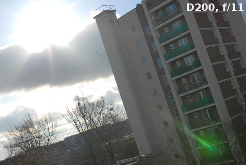

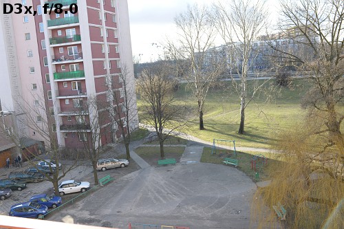

W większości przypadków testowany Nikkor 1.4/35 nie miał problemów z pracą pod ostre światło. Poważniejszą wpadkę udało się nam zarejestrować tylko na jednym ujęciu z Nikona D200. Po mocnym przymknięciu i wstawieniu Słońca w część kadru blisko jego rogu, można złapać odblask taki, jak na poniższym zdjęciu. Podobnego efektu nie udało się zarejestrować na D3x, choć intensywnie próbowaliśmy. Udało się za to uwiecznić słabszy artefakt w samym rogu kadru.
Nikon Nikkor AF-S 35 mm f/1.4G - Odblaski
