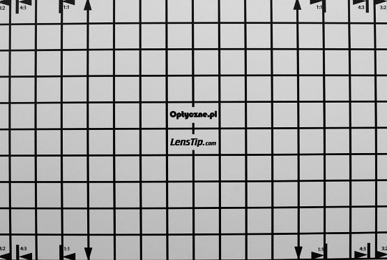

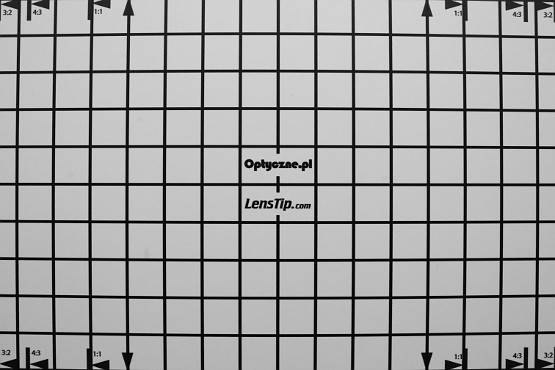

Wyniki prezentowane w tej kategorii przez wszystkie obiektywy są bardzo podobne. Co jednak ciekawe, to najdroższy Nikkor wypada tutaj najgorzej. Na szczęście, biorąc pod uwagę, że mamy do czynienia z dość szerokim kątem widzenia, dystorsja nie jest jakoś mocno uciążliwa i nie powinna znacząco przeszkadzać na zdjęciach z życia wziętych.
Nikon D200, 35 mm
Nikon Nikkor AF-S 35 mm f/1.4G - Dystorsja
Nikon D3x, 35 mm
