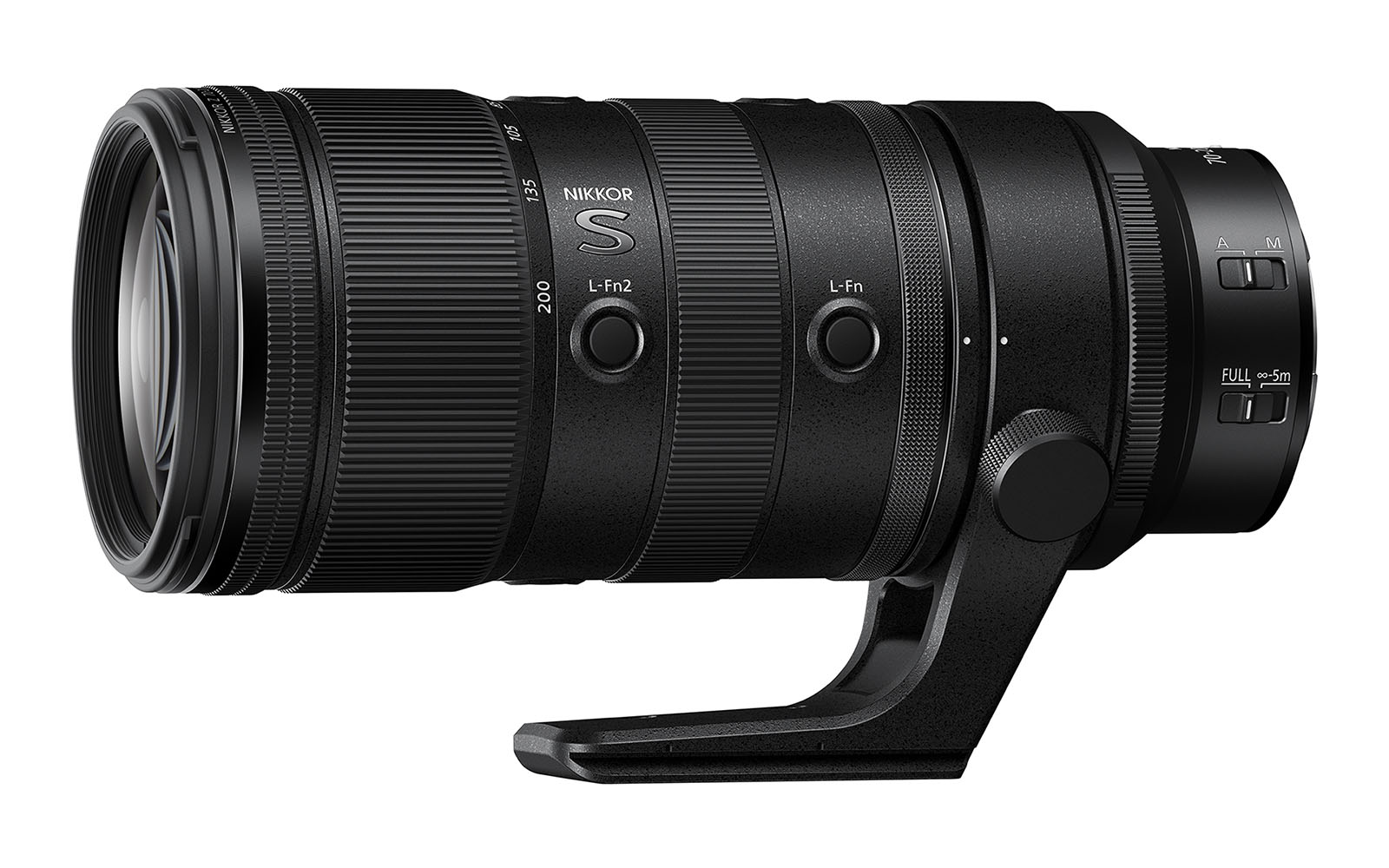

Oferta marki Nikon powiększyła się o drugą generację zmiennoogniskowego teleobiektywu przeznaczonego do współpracy z bezlusterkowcami systemu Z.
W porównaniu z poprzednikiem druga generacja pełnoklatkowego 70-200/2.8 schudła o ponad 360 g i jest minimalnie krótsza. Poprawiono przy tym minimalną odległość ogniskowania, dzięki czemu maksymalna skala odwzorowania wrzosła z 0.2x do 0.3x. Co ciekawe, wszystkiego tego udało się dokonać, zmniejszając liczbę soczewek o 3 oraz grup soczewek o 2.

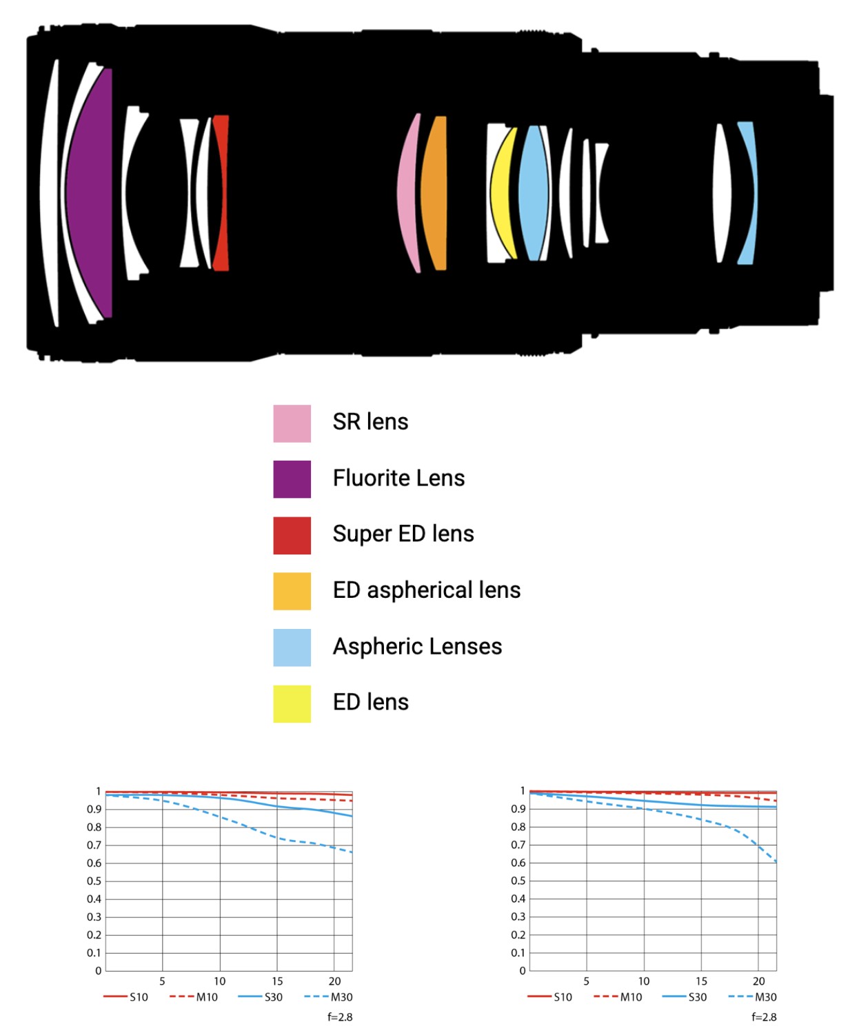

Tak prezentują się pełne dane techniczne dzisiejszej nowości:
  • Ogniskowa: 70 - 200 mm,
  • Światłosiła: f/2.8,
  • Pole widzenia: 34.33° - 12.33°,
  • Ostrość od: 0.38 m,
  • Maksymalne powiększenie: 0.3x,
  • Maksymalna wartość przysłony: 22,
  • Liczba listków na przysłonie: 11,
  • Mechanizm autofokusa: Silky Swift VCM,
  • Konstrukcja: 18 elementów / 16 grup (1 soczewka ze szkła ED, 1 ze szkła Super ED, 2 soczewki asferyczne, 1 asferyczna ze szkła ED, 1 soczewka fluorytowa i 1 soczewka SR),
  • Rozmiar filtra: 77 mm,
  • Stabilizacja: o deklarowanej wydajności 6 EV,
  • Dostępne mocowania: Nikon Z,
  • Wymiary: 208 × 90 mm,
  • Waga: 998 g (1180 g z łącznikiem statywowym).

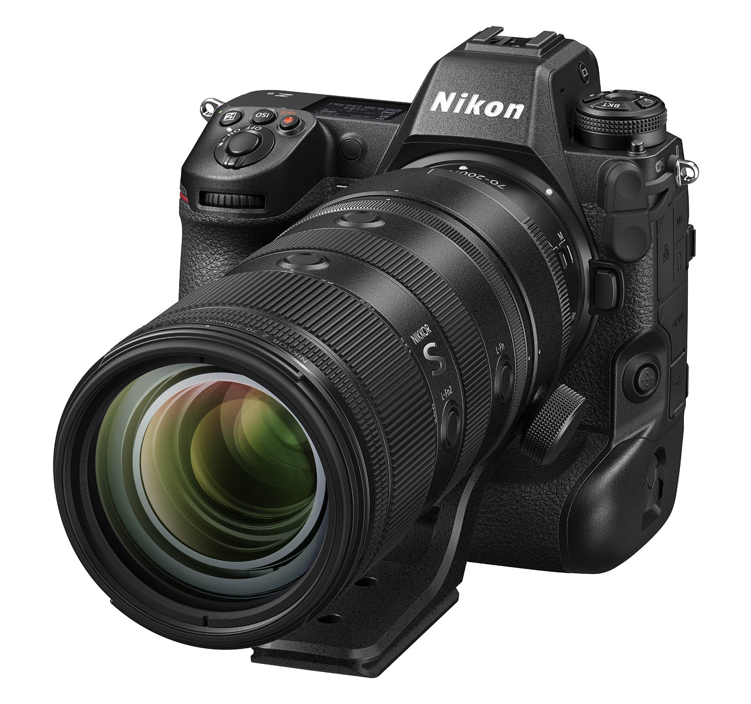

Obiektyw Nikkor Z 70-200 mm f/2.8 VR S II jest już dostępny w przedsprzedaży na polskiej stronie firmy Nikon. Wyceniono go tam na niecałe 14 tys. zł. Dostawy mają się rozpocząć 19 marca.

NIKKOR Z 70-200mm f/2.8 VR S II został znacząco ulepszony pod kątem wyważenia, wszechstronności i stabilności. Ważąc zaledwie 998 g2 ten wiodący w swojej klasie1 pod względem masy obiektyw jest o 362 g lżejszy i o 12 mm krótszy od swojego poprzednika, co ułatwia znacząco fotografowanie z ręki. Wyważenie wewnętrznej zmiany ogniskowej utrzymuje stały środek ciężkości podczas zoomowania, co docenią wszyscy, którzy rejestrują wideo z użyciem gimbala. NIKKOR Z 70-200mm f/2.8 VR S II to także niezrównane wydłużenie czasu otwarcia migawki nawet o 6 stopni3 dzięki wbudowanemu systemowi redukcji drgań połączonemu z maksymalnym otworem względnym f/2,8, co ułatwia fotografowanie nawet w najtrudniejszych warunkach. System Synchro VR zapewnia z kolei maksymalną stabilizację w centrum i na krawędziach kadru w zgodnych bezlusterkowcach Nikon4.
Jeszcze szybszą reakcję mechanizmu autofokusa uzyskano dzięki niesamowitej prędkości cichych liniowych silników Nikon Silky Swift. System AF jest do 3,5x szybszy5 od obiektywu pierwszej generacji, a jednocześnie jest o 50% cichszy. Ograniczono również czas ustawiania ostrości przy maksymalnej ogniskowej i poprawiono śledzenie ostrości podczas zmiany ogniskowej. Dzięki całkowicie nowej formule konstrukcji optycznej i mniejszej liczbie soczewek znacznie ulepszono również precyzję ustawienia ostrości. W efekcie tych zmian bokeh, ostrość i redukcja odblasków zostały wyniesione na nowy poziom, jednocześnie przyczyniając się do ogólnego zmniejszenia masy obiektywu.
Profesjonalne zabezpieczenie przed warunkami atmosferycznymi chroni obiektyw, a ergonomiczne ulepszenia obejmują zdejmowany pierścień do mocowania na statywie, stopkę statywu ARCA-SWISS i przełączany pierścień sterujący.

  • Nowa generacja konstrukcji optycznej linii S: najwyższa jakość zdjęć i lżejszy obiektyw. Zawiera dwustronne soczewki asferyczne i soczewki ze szkła Super ED i SR, a także soczewki z powłokami mezoamorficzną i ARNEO.

  • Zdejmowany pierścień do mocowania na statywie: w zestawie wraz z pierścieniem ochronnym. Mocowanie bagnetowe umożliwia bezpieczne zamocowanie do obiektywu.7
  • Osłona przeciwsłoneczna HB-119 z miejscem na filtr: nie ma potrzeby zdejmowania osłony podczas pracy z filtrami obrotowymi. Jest to przydatne podczas korzystania z regulowanych filtrów ND do filmowania.

    Porównałem schematy optyczne tej i poprzedniej wersji i widać parę ciekawych różnic.
    Po pierwsze w przedniej części układ skupiający ED + fluoryt zastąpiono grubszym elementem fluorytowym o większej krzywiźnie. To pewnie przyczyniło się do spadku masy i ma szanse wpłynąć pozytywnie na jakość obrazu.
    Poza tym element SR (nie jestem pewien co to jest) zmienił kształt i pozycję w układzie optycznym, elementy asferyczne bez większych zmian i 'zniknęła' ostatnia soczewka.
    Dużo zmian w soczewkach ED: było 6, a jest jedna zwykła, jedna asferyczna i jedna 'Super ED' (pewnie coś w stylu FPL-53).
    Ogólnie spodziewam się, że będzie nie gorszy optycznie, ale lżejszy i z lepszym AF. Odciążenie przodu pewnie uprzyjemni pracę.
