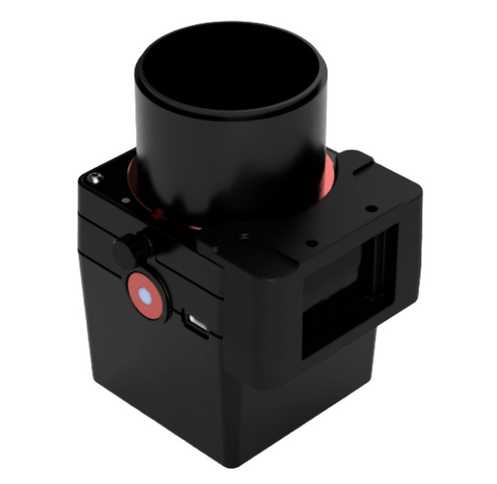

Oferta marki Valoi powiększyła się o easy35 v2 – drugą generację kompaktowego systemu do digitalizacji małoobrazkowych filmów światłoczułych.
Valoi wprowadza nową wersję skanera easy35!
Model v2 z istotnymi ulepszeniami mechanicznymi!

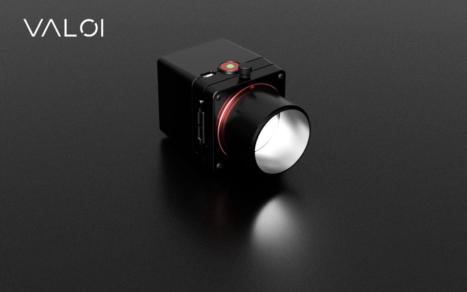

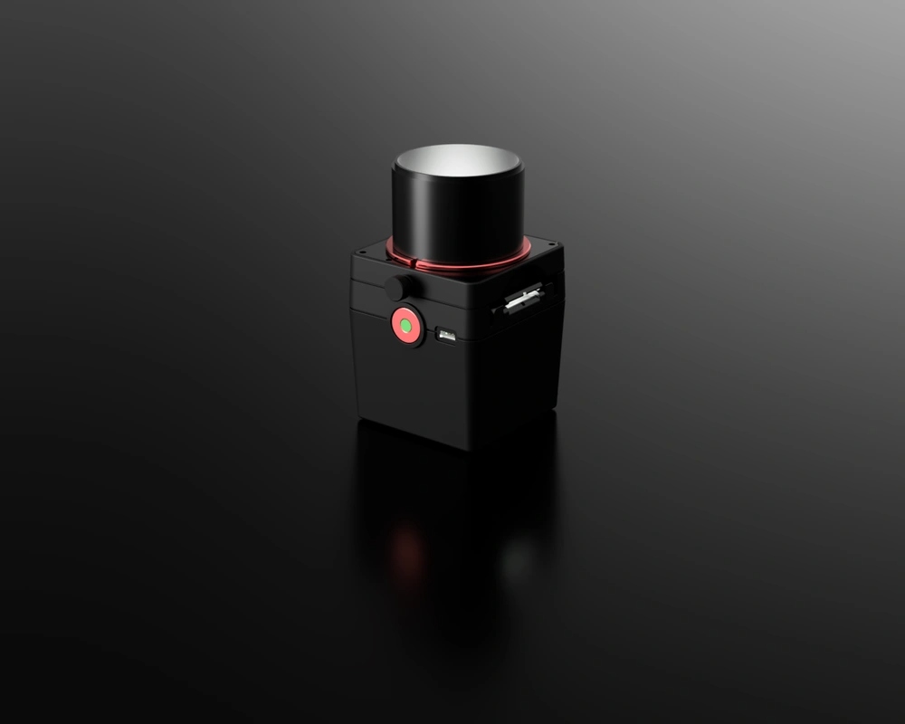

Valoi ogłasza wprowadzenie easy35 v2 - nowej generacji kompaktowego systemu skanowania filmów. Oryginalny easy35 został wprowadzony na rynek w marcu 2023 roku i od tego czasu jest używany przez tysiące fotografów na całym świecie. Nowy easy35 v2 został całkowicie przeprojektowany, ponad 80% jego komponentów jest nowych.
System easy35 jest przeznaczony do skanowania aparatem fotograficznym. Montuje się go do obiektywu makro i wykorzystuje zintegrowane źródło światła oraz uchwyt na film do digitalizacji analogowego filmu 35 mm za pomocą aparatu cyfrowego.
Główną zmianą w easy35 v2 jest nowe uniwersalne źródło światła, które zwiększa równomierność oświetlenia z 81% do 99%, zapewniając bardziej równomierne oświetlenie całej klatki. Źródło światła jest zoptymalizowane dzięki stałej temperaturze barwowej, która pomaga zrównoważyć silną pomarańczową maskę kolorowych negatywów, zmniejszyć ryzyko przycięcia czerwonych kolorów i zachować szczegóły do dalszej obróbki. Zostało zaprojektowane tak, aby pozostawać neutralne dla czarno-białych filmów i slajdów oraz obsługiwać formaty, w tym ECN-2 i kolorowe negatywy. Nowe światło wykorzystuje diody LED o współczynniku CRI 95+ dla poprawy dokładności kolorów.
Valoi easy35 v2
Easy35 v2 wprowadza również istotne zmiany mechaniczne. Obudowa została wykonana z tworzywa ABS formowanego wtryskowo zamiast z nylonu drukowanego w 3D, co poprawia wykończenie powierzchni i zwiększa tolerancję mechaniczną 5–10-krotnie. Mechanizm obrotowy jest teraz w całości metalowy. System uchwytu filmu wykorzystuje 5-punktową sprężynową konstrukcję z łożyskiem kulkowym, aby utrzymać film w pozycji równoległej i przyspieszyć wymianę uchwytu. Urządzenie posiada również magnetyczne mocowanie akcesoriów, takich jak Duster.
Pod względem zasilania i przepływu pracy easy35 v2 jest przeznaczony zarówno do użytku przenośnego, jak i studyjnego. Zapewnia ponad cztery godziny ciągłej pracy na baterii i posiada funkcję Smart Battery Bypass, która pozwala na zasilanie urządzenia z gniazdka USB-C bez rozładowywania baterii. VALOI twierdzi, że zmniejsza to wydzielanie ciepła i pomaga zachować sprawność baterii.
Zaktualizowano również możliwości naprawy. Urządzenie easy35 v2 jest montowane przy użyciu standardowych śrub zamiast kleju lub zatrzasków, a główne komponenty, takie jak bateria, elektronika i elementy obudowy, można wymieniać pojedynczo. Uchwyty na film pozostają wymienne, a w momencie premiery dostępnych jest wiele formatów.

Najważniejsze dane techniczne
  • Jednorodność światła wzrosła z 81% do 99%, przy stałej temperaturze barwowej w celu wstępnego zrównoważenia kolorów negatywów
  • Obudowa wykonana z nylonowego druku 3D lub formowanego wtryskowo ABS — tolerancje 5–10 razy mniejsze
  • Nowy 5-punktowy sprężynowy uchwyt filmu z łożyskiem kulkowym zapewniający stałą płaskość i szybszą wymianę
  • Żywotność baterii wydłużona do ponad czterech godzin, z obejściem zasilania ściennego USB-C w celu zachowania stanu baterii
  • W pełni naprawialny przez użytkownika dzięki standardowym śrubom, wymien
