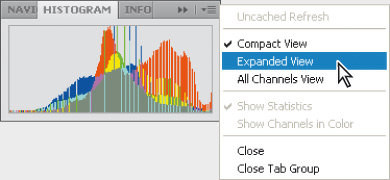

    1. Z menu Window (Okno) wybierz polecenie Histogram, aby otworzyć panel o tej samej nazwie. Następnie z jego menu wybierz opcję Expanded View (Widok rozszerzony).
    2. Z rozwijanej listy Channel (Kanał) w panelu Histogram wybierz opcję RGB.

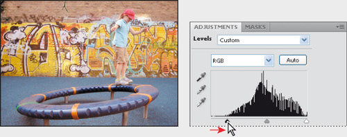

    5. Przeciągnij lewy trójkąt w prawą stronę do punktu, gdzie histogram wskazuje początek występowania najciemniejszych kolorów.
Podczas przeciągania zmienia się wartość w pierwszym polu poziomów wejściowych (bezpośrednio pod wykresem w panelu Levels [Poziomy]). Zmienia się również obraz. W panelu Histogram lewa część wykresu sięga teraz do krawędzi ramki. Oznacza to, że wartości najciemniejszych cieni zostały przesunięte w stronę czerni.

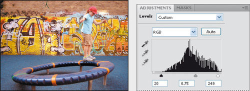

    8. Kiedy uznasz, że obraz wygląda dobrze (w przykładzie użyto następujących wartości poziomów wejściowych: 20; 0,75 i 249), kliknij przycisk Return to adjustment list (Powrót do listy dopasowania) u dołu panelu Levels (Poziomy).
