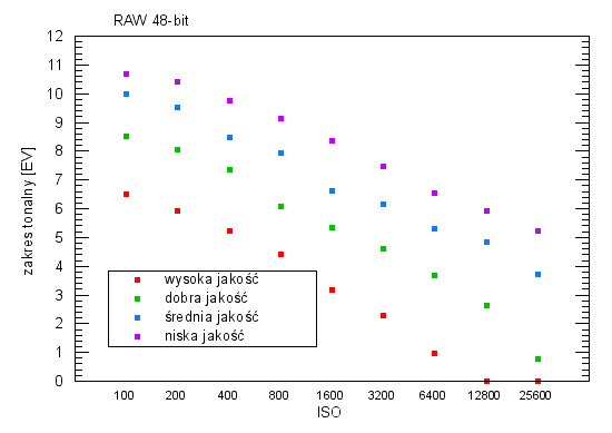

8. Zakres tonalny
Testy zakresu tonalnego przeprowadzamy w oparciu o zdjęcia tablicy Stouffer T4110, zapisane w formacie RAW i przekonwertowane do 48-bitowych TIFF-ów za pomocą programu dcraw. Wyniki otrzymane dla Samsunga NX300 prezentujemy na poniższym wykresie. Zakres tonalny wyznaczyliśmy dla wysokiej, dobrej, średniej i niskiej jakości obrazu. Odpowiada to stosunkom sygnału do szumu na poziomie 10, 4, 2 i 1.
Samsung NX300 - Zakres tonalny
Samsung NX300 notuje maksymalną wartość zakresu tonalnego dla najlepszej jakości obrazu na poziomie 6.5 EV. Nie jest to może szczególnie wysoki wynik, ale można go uznać za całkiem niezły rezultat, zwłaszcza że jest minimalnie lepszy niż w przypadku modelu NX20. Pod tym względem testowany aparat zachowuje się również dobrze na tle konkurencji. Co prawda brakuje mu niecałe 0.3 EV do osiągu Sony NEX-5R, ale z drugiej strony nieznacznie wyprzedza EOS-a M. Ponadto jego wynik jest w zasadzie identyczny jak Olympusa E-PL5, choć trzeba zauważyć, że ten ostatni osiągnął go dla ISO 200.
Dla pozostałych kryteriów NX300 również wypada nieźle. Co prawda, jeżeli chodzi o maksymalne wyniki (dla ISO 100), to o ponad 1 EV przegrywa z Sony NEX-5R, ale podobnie jak wcześniej notuje nieznaczną przewagę nad bezlusterkowcem Canona. W stosunku do Samsunga NX20 wypada dość podobnie, a dla SNR=2 i 1 jego wyniki są nawet minimalnie lepsze.

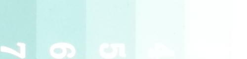

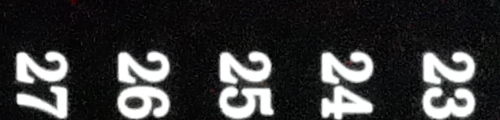

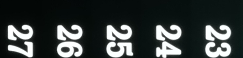

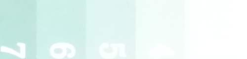

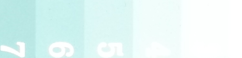

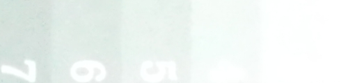

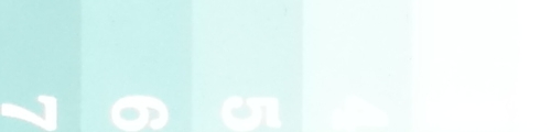

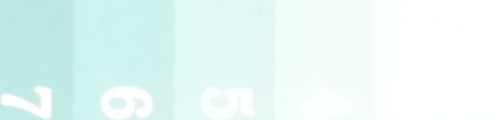

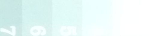

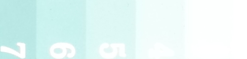

Zakres tonalny na plikach zapisanych w formacie JPEG możemy ocenić wizualnie na wycinkach zdjęć tablicy Stouffer T4110. Odległość pomiędzy sąsiednimi polami szarości wynosi 0.3 EV.
ISO Granica bieli
100 Samsung NX300 - Zakres tonalny
200 Samsung NX300 - Zakres tonalny
400 Samsung NX300 - Zakres tonalny
800 Samsung NX300 - Zakres tonalny
1600 Samsung NX300 - Zakres tonalny
3200 Samsung NX300 - Zakres tonalny
6400 Samsung NX300 - Zakres tonalny
12800 Samsung NX300 - Zakres tonalny
25600 Samsung NX300 - Zakres tonalny

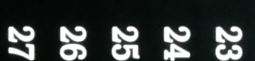

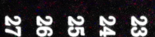

ISO Granica czerni
