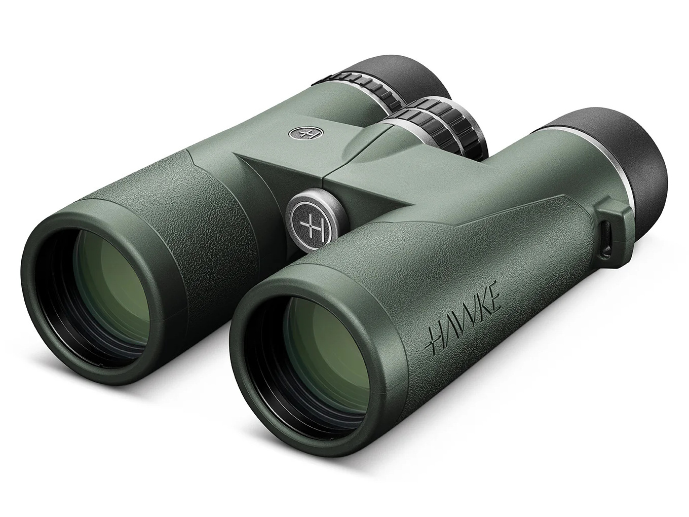

Parametry i własności nowych lornetek wyglądają naprawdę imponująco. Poniżej prezentujemy ich podsumowanie:
  • Obudowa z kompozytów magnezowych
  • Szkło ED w obiektywach
  • Pryzmaty Schmidta-Pechana z powłokami fazowymi i dielektrycznymi
  • Szkło lantanowe w okularach
  • Powłoki wielowarstwowe na wszystkich granicach powietrze-szkło
  • Powłoki hydrofobowe
  • Wyjście statywowe
Frontier ED X drugiej generacji od Hawke Optics

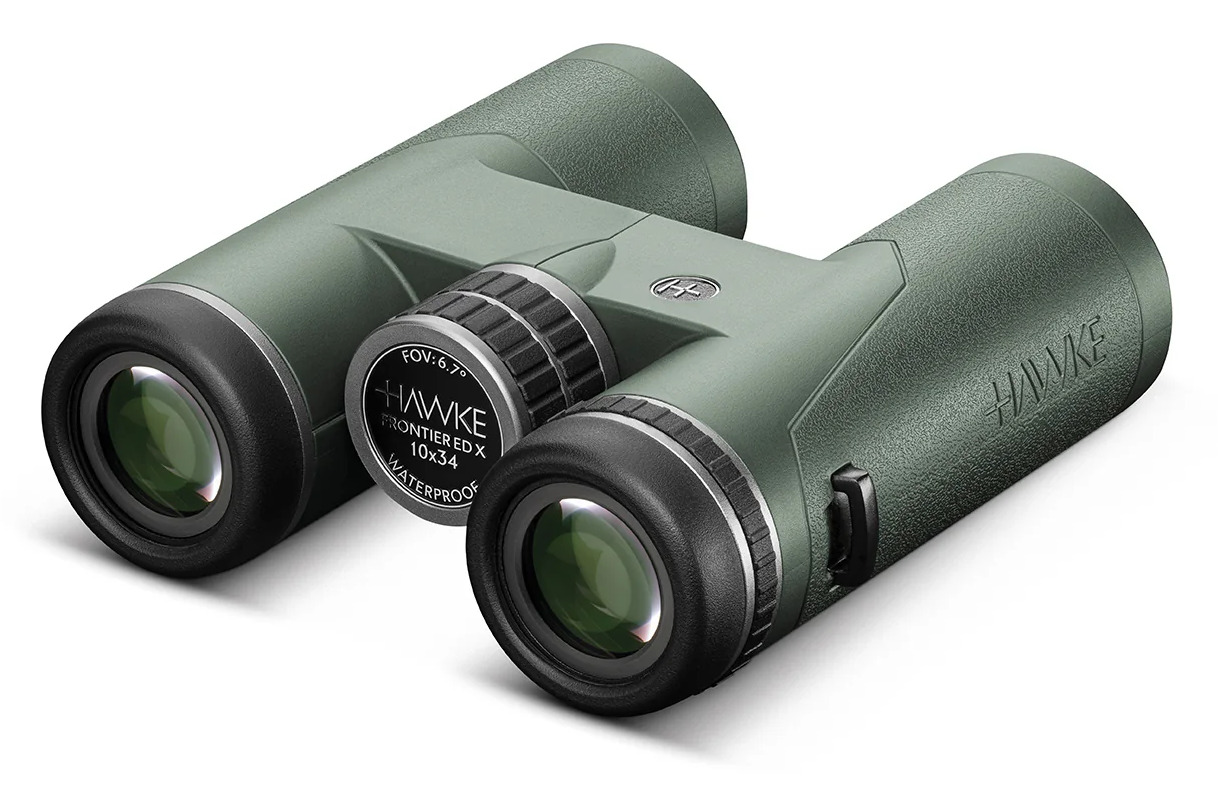

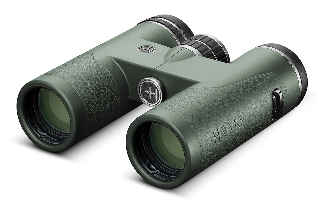

Modele o obiektywach 34 mm, mimo że są one większe od klasycznych 30-32 mm, ważą tylko 525 gramów. Waga modeli 42 mm jest już typowa i sięga 755-790 gramów. Lornetki imponują polami widzenia, bo 8x34 daje 8.3 stopnia, w przypadku 10x34 jest to 6.7 stopnia, u 8x42 mamy wynik 8.1 stopnia, natomiast u 10x42 aż 7 stopni. Szczególnie ten ostatni model wygląda tutaj świetnie, bo pole własne okularów sięga w nim aż 70 stopni. Warto dodać, że zachowano tutaj komfortowe odstępy źrenicy, które zawierają się od 16 do 22 mm.
Lornetki 8x34 i 10x34 ustawiają ostrość od 2 metrów, a większe modele już od odległości 1.5 metra. Komplet ich parametrów widnieje już w naszej bazie.
