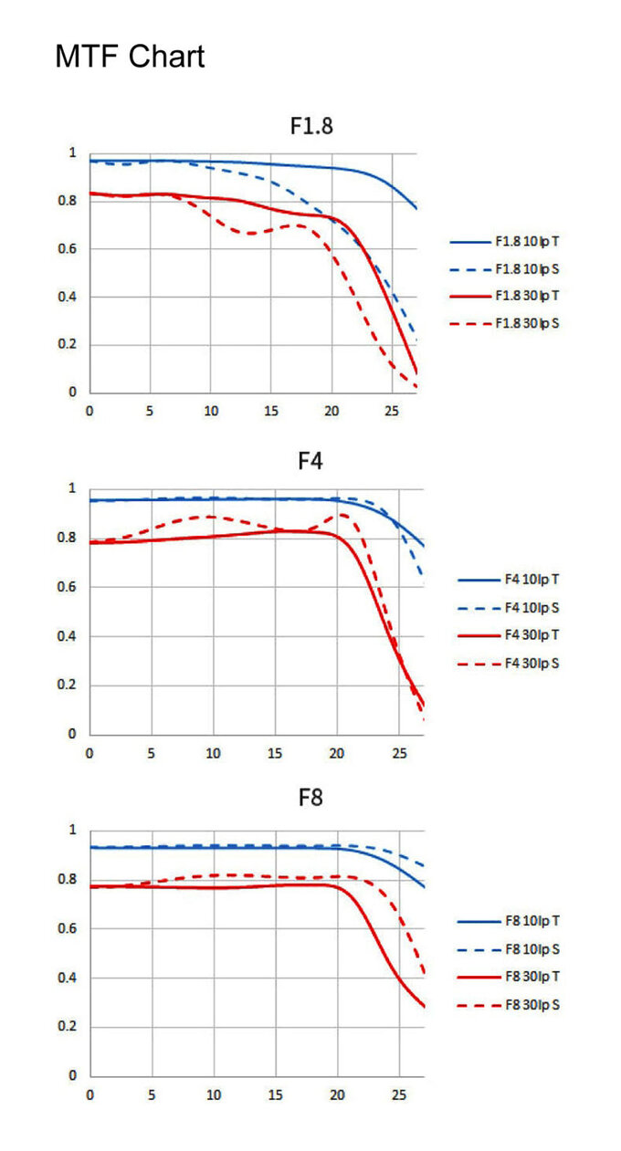

    Wykresy MTF wcale nie wyglądają, jakby to szkło było projektowane pod ten rozmiar matrycy. Załamanie ~20 mm od środka kadru zdradza wiele. Moim zdaniem na siłę pchają do GFX szkło zaprojektowane pod "pełną klatkę".

    I to wystarczy zważywszy, że większość współczesnych obiektywów do pełnoklatkowych bezluster to projekty pod APS-C i jakoś działają. Widziałem zdjęcia robione Meike 85 1.8 w wersji dla Canona EF przez adapter na GFX i były super. Taka ogniskowa z mojego punktu widzenia nie musi dawać rekordów w narożnikach szczególnie na otwarciu. Tak musi się zachowywać UWA (dla mnie). Z moich (istotnych dla mnie) przeliczeń to 61mm F1.3 z prawdopodobnie bardzo ciekawą plastyką. Jeśli nie będzie nadmiernie zaginał płaszczyzny wyostrzając narożniki w bokehu zapewne się skuszę.

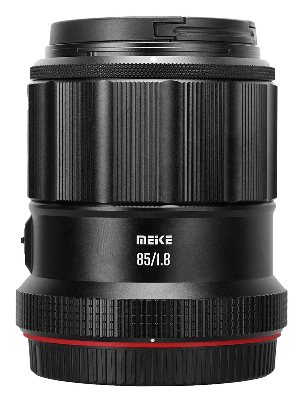

    Plus dla firmy za odciski palców na zdjęciach produktowych:
    człowiekiem jestem i nic co ludzkie nie jest mi obce!
    (widać linie papilarne na czarnym tubusie na jasnym odbłysku na lewo od napisu, oraz niżej na sfazowanej części łączącej z dolnym pierścieniem - również w obszarze jasnego odbłysku).
  10. Negatyw
    Negatyw 28 lipca 2026, 11:32
    Celnik nie założył rękawic.

    Hmm… dobrze, że w ogóle coś się pojawia. Moim zdaniem producent testuje w ten sposób, na ile warto dalej inwestować w mocowanie GFX.
    Po wykresach widać, że to typowa portretówka nastawiona przede wszystkim na rozmycie tła, więc słabsze brzegi kadru nie mają tu większego znaczenia.
