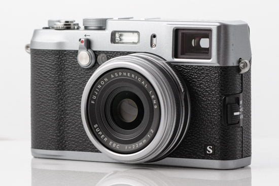

Oba aparaty (opisywany X100s oraz X100) wyglądają niemal identyczne, jedynie niewielkie zmiany dotknęły dźwigni przełącznika OVF/EVF. Korpus wykończony imitacją skóry dobrze trzyma się w ręku, a metalowa obudowa sprawia wrażenie bardzo solidnej konstrukcji.
Fujifilm X100S - Budowa i jakość wykonania
Można przyjąć, że konstruktorzy nie zgadzali się na żadne kompromisy. Krótko mówiąc, model X100s, tak jak i X100, wyznacza nową klasę w jakości wykonania.Konstrukcja jest sztywna, a poszczególne elementy sterujące pracują sprawnie. O solidności X100s świadczy również jego stosunkowo wysoka waga (445 g z akumulatorem i kartą pamięci). Biorąc ten aparat do ręki od razu czujemy, że mamy do czynienia z profesjonalnym sprzętem wykonanym z porządnych materiałów.

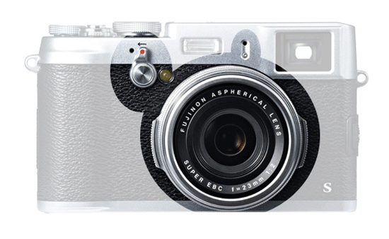

Przednia ścianka to miejsce zajmowane przede wszystkim przez obiektyw otoczony pierścieniami serwomechanizmów nastawy ostrości oraz przysłony. Nad nim, po prawej stronie, przy górnej krawędzi konstruktorzy umieścili okienko wizjera, pośrodku odnajdziemy lampę błyskową, a dalej okienko diody wspomagania autofokusu i sygnalizacji wyzwalacza oraz dźwignię zmiany trybu pracy wizjera. Patrząc na korpus, widzimy jeszcze nierównomiernie rozlokowane dwa małe otwory – to stereofoniczny mikrofon.

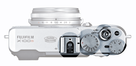

Górna ścianka to miejsce, w którym producent umieścił stopkę lampy błyskowej, duże koło nastawy czasów otwarcia migawki, mniejsze koło korekcji ekspozycji, a nad nim spust migawki otoczony włącznikiem zasilania. Obok odnajdziemy też mały przycisk Fn.

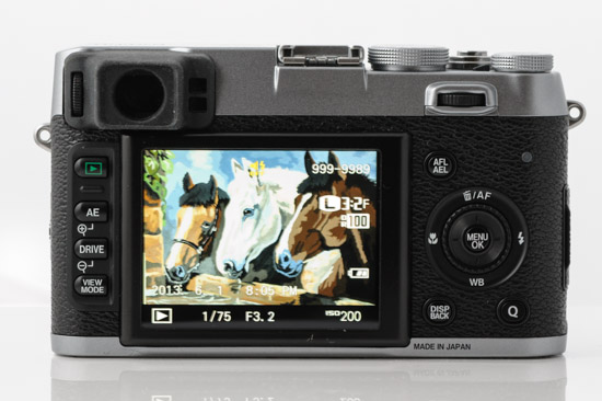

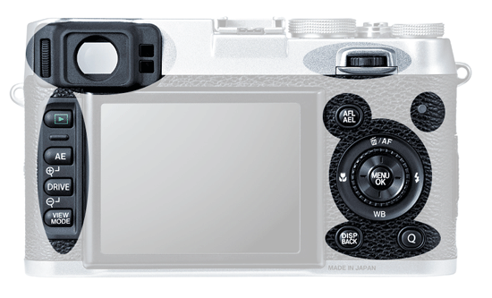

Pierwszym, na co zwracamy uwagę patrząc na tylną ściankę, jest okienko wizjera. Bezpośrednio przy nim, po jego lewej stronie, znajduje się pokrętło regulacji dioptrażu, a po prawej czujnik zbliżeniowy. Poniżej, po lewej stronie wyświetlacza LCD, ulokowano cztery przyciski o następujących funkcjach:
  • odtwarzanie,
  • AE (czyli tryb pomiaru ekspozycji) lub powiększanie obrazu,
  • DRIVE (tryb wyzwalania migawki) lub pomniejszanie obrazu,
  • VIEW MODE (wybór wizjer/LCD).
Po prawej stronie wyświetlacza LCD odnajdziemy pozostałe elementy sterujące, którymi są, patrząc od góry, dźwignia sterująca (bardziej przypominająca rolkę) z funkcją przycisku oraz typowy panel kontrolny, składający się z:
  • przycisku blokady ostrości i ekspozycji AFL/AEL,
  • czterokierunkowego wybieraka z obrotowym pierścieniem,
  • przycisku DISP/BACK,
  • przycisku Q.
Funkcje wybieraka są następujące:
  • góra – tryb AF lub kasowanie zdjęć,
  • prawy – tryb lampy błyskowej,
  • dolny – balans bieli,
  • lewy – tryb makro.
Pośrodku wybieraka znajduje się przycisk MENU/OK, uruchamiający menu aparatu i służący do zatwierdzania wybranych ustawień.

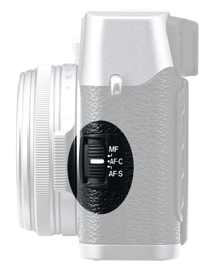

Na lewej ściance bocznej został umieszczony dodatkowy przełącznik definiujący tryb pracy układów AF z możliwością nastawy:
  • trybu pojedynczego AF (AF-S),
  • trybu ciągłego AF (AF-C),
  • trybu manualnego.
