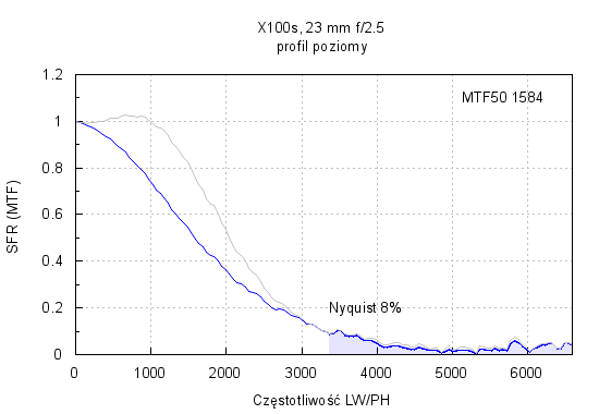

Spójrzmy na przebiegi funkcji MTF dla składowych poziomej (lewy wykres) i pionowej (prawy) dla plików RAW:
Fujifilm X100S - Optyka Fujifilm X100S - Optyka
Przebieg funkcji MTF widoczny na powyższych rysunkach ukazuje odpowiedź w częstotliwości Nyquista na poziomie 8–12%. Biorąc pod uwagę brak filtru antyaliasingowego, musimy przyznać, że to dość niska wartość. Za taki stan rzeczy można obwiniać algorytmy demozaikujące matrycę X-Trans. Widzimy też, że krzywe mają łagodny przebieg, bez charakterystycznego dla procesu delikatnego wyostrzania garbu. Dysproporcja między składowymi poziomą i pionową może natomiast sugerować astygmatyzm.

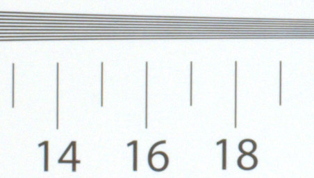

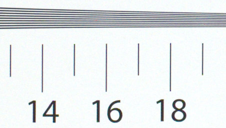

Na zakończenie tej części rozdziału prezentujemy wycinki zdjęć tablicy testowej (w formacie JPEG) w skali 1:1 z okolic centrum kadru dla maksymalnej i minimalnej rozdzielczości.
f/4
f/16

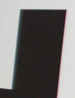

W tabelce poniżej prezentujemy w skali 1:1 wycinki zdjęć tablicy testowej przestawiające krawędzie czerni i bieli z najwyższym i najniższym poziomem aberracji chromatycznej według wyników otrzymanych dla surowych plików wywołanych programem dcraw.
f/2 f/16

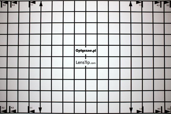

Dystorsja
Pomiary dla plików JPEG i RAW dały w granicach błędu ten sam wynik równy −1.46%, oznaczający, że mamy do czynienia z dystorsją beczkową. Tym samym możemy uznać, że aparat nie wykonuje korekcji dystorsji przy tworzeniu pliku JPEG. Ważnym spostrzeżeniem jest, że dystorsja ma lekką charakterystykę falistą, nie jest zatem prosta w korekcji.
Poniżej prezentujemy przykład dystorsji.

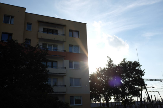

Odblaski

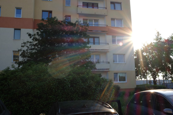

Przypomnijmy, że obiektyw X100s składa się z 8 soczewek ułożonych w 6 grupach, czyli posiada 12 powierzchni potencjalnie powodujących odblaski na wynikowej fotografii. Pokrycie ich powłokami HT-EBC spowodowało jednak, że trudno zmusić aparat do tworzenia takowych. Udaje się to przy mocnym domknięciu przysłony – wtedy odblaski zaczynają być widoczne, szczególnie gdy silne źródło światła znajdzie się w centrum kadru.
f/4
f/16
