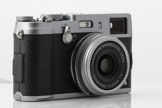

Dotarliśmy do końca formalnego opisu poszczególnych kategorii, w których aparat podlegał testom. Pora zatem na podsumowanie uzyskanych wyników i wrażeń z użytkowania.
Fujifilm X100S - Podsumowanie
Pojawienie się modelu X100s pokazało, że część niedociągnięć w modelu X100 miało podłoże w konstrukcji sprzętowej – zatem nie było możliwe skorygowanie większości problemów na drodze aktualizacji oprogramowania. Nie tylko jednak mamy do czynienia z poprawkami, ale dodatkowo producent zaserwował kilka usprawnień i unowocześnień. To bardzo dobry znak, pokazujący jak bardzo dla firmy Fujifilm liczy się zadowolenie klientów.

X100s to solidne odświeżenie topowej konstrukcji stałoogniskowych kompaktów firmy Fujifilm. Zwiększona ergonomia obsługi, szybkość reakcji w obsłudze menu i szybki autofokus oznaczają, że w rękach mamy potężne narzędzie fotograficzne, porównywalne z niejedną lustrzanką. Czy posiadacze modelu X100 powinni wymienić aparat? Naszym zdaniem zdecydowanie tak. Osoby kupujące swój pierwszy aparat muszą wziąć pod uwagę obecność wizjera jako dość silnego argumentu w wyborze. Okazuje się bowiem, że jest on bardzo użyteczny i da więcej radości z fotografowania niźli aptekarskie różnice w jakości matrycy czy obiektywu.
Tym samym uznajemy, że aparat zasługuje na uzyskanie tytułu „Wybór redakcji Optyczne.pl”:
