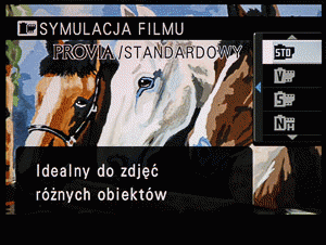

Fujifilm X100s pozwala na zapis plików w następujących proporcjach i rozmiarach obrazu:
  • 3:2
    • Duży (L) – 4986 × 3264 pikseli,
    • Średni (M) – 3456 × 2304 pikseli,
    • Mały (S) – 2496 × 1664 pikseli,
  • 16:9
    • Duży (L) – 4896 × 2760 pikseli,
    • Średni (M) – 3456 × 1944 pikseli,
    • Mały (S) – 2496 × 1408 pikseli,
  • 1:1
    • Duży (L) – 3264 × 3264 pikseli,
    • Średni (M) – 2304 × 2304 pikseli,
    • Mały (S) – 1664 × 1664 pikseli,
oraz w następujących formatach:
  • JPEG (EXIF, DPOF, DCF),
  • RAW,
  • RAW+JPEG.
Aparat udostępnia funkcję symulacji fotografii filmowej. Dostępne są następujące opcje kliszy oraz filtrów konwersyjnych:
  • Provia/Standard – standardowa kolorystyka,
  • Velvia/Vivid – wzmocnione kolory przydatne przy fotografii krajobrazowej,
  • Astia/Soft – profil dedykowany do fotografii portretowej,
  • PRO Neg. Hi – bardziej kontrastowy od PRO Neg. Std, dedykowany do ogólnie pojętej fotografii,
  • PRO Neg. Std – zmiękczona kolorystyka z uwydatnionymi barwami skóry, dedykowany do fotografii portretowej,
  • Czarno-biała,
  • Czarno-biała z filtrem żółtym,
  • Czarno-biała z filtrem czerwonym,
  • Czarno-biała z filtrem zielonym,
  • Sepia.

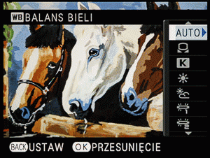

Balans bieli
W Fujifilm X100s odnajdziemy następujące tryby balansu bieli:
  • Auto,
  • Światło dzienne,
  • Cień,
  • Światło żarówki,
  • Światło jarzeniowe (3 rodzaje),
  • Pod wodą,
  • Ustawienia własne wg wzorca,
  • Wybór temperatury (skala od 2500 do 10000 K).
Fujifilm X100S - Jakość obrazu JPEG
Do ustawiania konkretnego trybu balansu bieli służy dolny przycisk kierunkowy. Wybranie trybu skutkuje pojawieniem się ekranu korygowania balansu bieli w 2 osiach: czerwony–turkusowy i niebieski–żółty. W każdej z osi regulacja może odbywać się w zakresie od −9 do +9.
