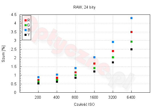

Szumy
Porównywanie poziomu szumów pomiędzy modelami przeprowadzone na plikach JPEG trudno uznać za wiarygodne, jako że nie znamy sposobu tworzenia tychże plików przez aparaty. Dlatego by porównać charakterystykę szumów X100s dla różnych czułości ze sprzętem innych producentów, musimy przyjrzeć się wynikom uzyskanym z analizy plików RAW.
Odpowiednie wykresy znajdują się poniżej.
Pomiar szumów matrycy wykonujemy na zdjęciach tablicy Kodak Q-14, korzystając z programu Imatest. Poniżej prezentujemy uzyskane przez nas wyniki.
Fujifilm X100S - Właściwości matrycy
Do przedstawionych wykresów nie mamy zastrzeżeń. Szum wzrasta równomiernie ze wzrostem czułości ISO. Krzywe dla składowych niebieskiej i czerwonej notujące wyższe wyniki ukazują słabszą wydajność kwantową krzemu w tych pasmach widma – co jest fizycznym zachowaniem. Całkowita wartość szumu jest stosunkowo niska i w porównaniu z takim konstrukcjami jak Nikon A czy Sony RX1 – Fuji X100s nie ma się czego wstydzić. To dobry znak.
Tak jak i przy analizie plików JPEG, widzimy przegięcie w okolicach ISO 1600. Oznacza ono kres możliwości wzmacniacza w przetworniku ADC. Ponieważ typowo takie wzmacniacze są 4-stopniowe, należy podkreślić wagę braku czułości ISO 100 trybie RAW. Jedynym wytłumaczeniem takiego stanu rzeczy wydaje się funkcjonalność aparatu, a dokładniej: sterowanie zakresem dynamiki (100, 200 i 400%) – aparat rezerwuje sobie czułość ISO 100 na własny użytek.

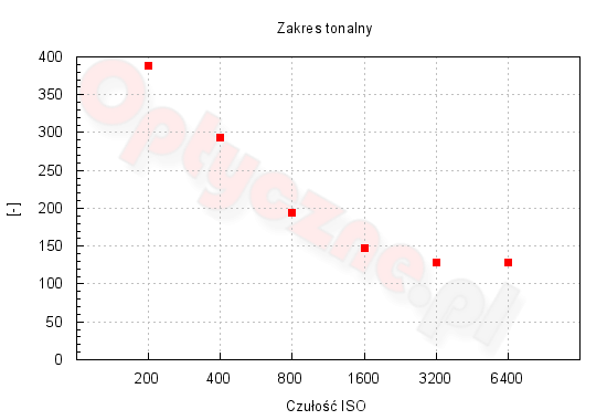

Zakres tonalny
Zakres tonalny wyznaczyliśmy w oparciu o serię zdjęć tablicy Kodak Q-14. Pomiary wykonaliśmy na surowych plikach przekonwertowanych uprzednio do 48-bitowych TIFF-ów bez demozaikowania.
Dla najniższej czułości dostępnej w trybie RAW wartość zakresu tonalnego przekracza 8 bitów, czyli 256 odcieni. To całkiem wysoki wynik. Ważnym spostrzeżeniem jest, że wraz ze wzrostem czułości ISO dostępna paleta tonów ulega osłabianiu tak, że dla ISO 3200 dostępny mamy 7-bitowy zapis (czyli 128 przejścia tonalne) na składową, co dla przestrzeni koloru RGB możemy interpretować jako 20-bitowy kolor.

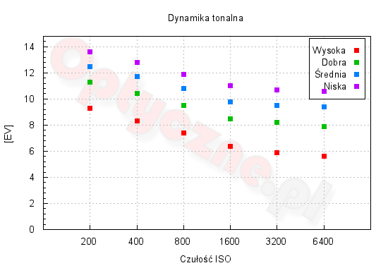

Dynamika tonalna
Dynamikę tonalną wyznaczyliśmy w oparciu o serię zdjęć tablicy Kodak Q-14. Pomiary wykonaliśmy na surowych plikach przekonwertowanych uprzednio do 48-bitowych TIFF-ów bez demozaikowania. Na wykresie przedstawiamy wartości zakresu tonalnego dla wysokiej, dobrej, średniej i niskiej jakości obrazu. Odpowiada to stosunkom sygnału do szumu na poziomie 10, 4, 2 i 1.
Od razu zauważamy nierówne wykresy proporcjonalnie zmniejszające się wraz ze wzrostem czułości jedynie do wartości ISO 1600. Powyżej niej następuje manipulowanie poziomem szumu przetwarzania. Dla najlepszej jakości obrazu matryca notuje wynik w okolicach 9.3 EV. Taki osiąg plasuje aparat w kategorii wysokiej i daje nadzieję na doskonałą jakość obrazu. Gdy zdecydujemy się na najniższą jakość, do dyspozycji mamy niecałe 14 bitów danych – kolejny plus, szczególnie istotny dla osób lubujących się w forsownej obróbce plików RAW.

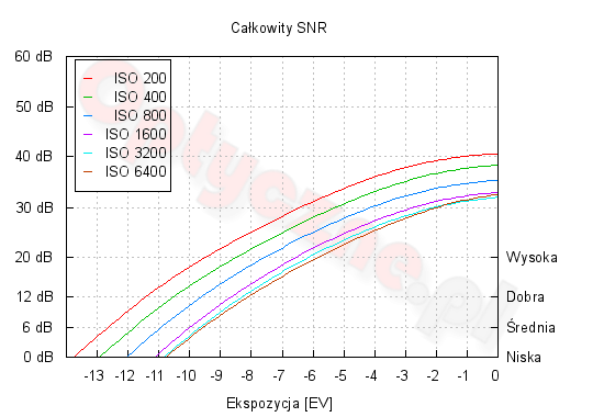

Poniżej przedstawiamy pełne wykresy SNR wygenerowanie na podstawie wykonanych pomiarów dla wszystkich czułości aparatu:
Wartość 0 na osi OX oznacza maksymalną wartość, którą aparat może zapisać w pliku RAW. Na prawej osi OY oznaczyliśmy miejsca dla kryteriów RMS = 10, 4, 2 i 1. Przy pomocy tego wykresu każdy może oszacować dostępną dynamikę dla wybranej przez siebie minimalnej użytecznej jakości. Wystarczy poprowadzić poziomą linię wzdłuż wybranego kryterium i odczytać wartość na osi OX, dla której linia ta przecina się z wykresem dla odpowiedniej czułości.
Gdy np. uznamy za kryterium minimalnej użytecznej jakości 12 dB dla ISO 1600, widzimy, że dynamika sięga wartości 9 EV.
