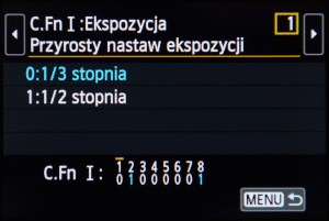

Pozycja „Funkcje indywidualne” oznaczana jest skrótem C.Fn i zawiera listę dodatkowych opcji. W EOS-ie 100D jest ich 8 i podzielone zostały na cztery grupy:
C.Fn I (Ekspozycja):
  • Przyrosty nastaw ekspozycji (1/2 lub 1/3 EV),
  • Dodatkowe czułości ISO (25600),
