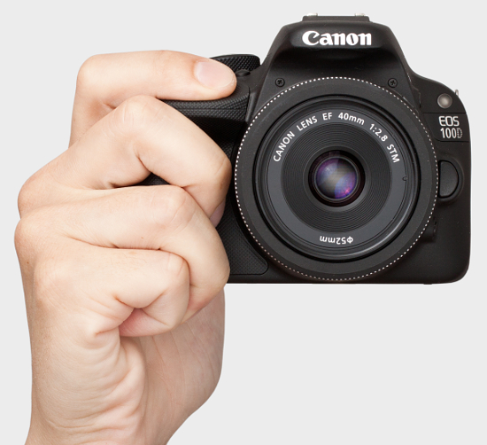

Niewielkie rozmiary Canona 100D mają swoje konsekwencje w zakresie wygody użytkowania. Rękojeść jest wąska, niska i płytka, zatem na swobodne rozłożenie całej dłoni nie ma nawet co liczyć. W zasadzie wystarcza ona jedynie na oparcie środkowego i serdecznego palca, bowiem na mały nie ma już po prostu miejsca. Trzeba jednak przyznać, że gdy do korpusu mamy podpięty niewielki i lekki obiektyw (np. kitowy zoom, czy EF 40 mm f/2.8 STM), aparat całkiem dobrze leży w dłoni i nie odczuwa się dyskomfortu. Z pewnością nie bez znaczenia jest niezłe wyprofilowanie rękojeści oraz gumowy materiał ją wyściełający, który poprawia stabilność uchwytu i zapobiega ślizganiu się palców. W tym przypadku plusem jest również to, że na tylnej ściance jest dość miejsca na ułożenie kciuka, a gumowa łatka pozytywnie wpływa na jego przyleganie.
Wygoda uchwytu wyraźnie się jednak obniża, gdy zdecydujemy się podpiąć większy i cięższy obiektyw. W takiej sytuacji środek ciężkości przesuwa się wyraźnie do przodu i szybko odczuwamy, że rękojeść jest za mała na pewne i stabilne a jednocześnie wygodne uchwycenie aparatu. Ma to szczególne znaczenie podczas dłuższego fotografowania, bowiem wówczas dyskomfort narasta, a niewielka rękojeść coraz bardziej daje się we znaki.

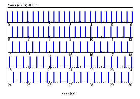

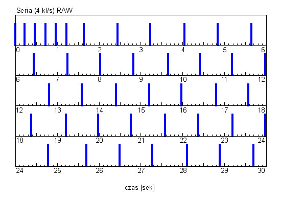

Dokładne wyniki naszych pomiarów dla podstawowego trybu zdjęć seryjnych prezentujemy na poniższych wykresach.

W przypadku obu rodzajów zapisywanych plików aparat fotografuje początkowo z deklarowaną prędkością 4 kl/s. W przypadku JPEG-ów utrzymuje się ona nawet przez 10 sekund, po czym wykonywanie zdjęć zwalnia do prędkości około 3.1 kl/s. Gdy zdecydujemy się na zapisywanie RAW-ów musimy liczyć się z bardzo krótką początkową serią, bowiem zawiera ona zaledwie 6 zdjęć. Po jej wykonaniu następuje wyraźne zwolnienie do prędkości około 1.3 kl/s. Spójrzmy teraz na wyniki w trybie „ciche zdjęcia seryjne”.

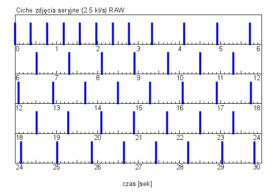

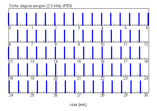

W tym przypadku aparat również nie ma problemów z osiągnięciem deklarowanej prędkości. Co więcej, w przypadku JPEG-ów był w stanie utrzymać tę prędkość przez cały 30-sekundowy test. Przy zapisie RAW-ów znowu nie możemy liczyć na długą serię. Co prawda w stosunku do poprzedniego trybu jest ona dłuższa, ale zaledwie o dwa zdjęcia. Spowolnienie po jej wykonaniu jest analogiczne do wcześniejszego, a prędkość fotografowania na tym etapie wyniosła około 1.3 kl/s.
