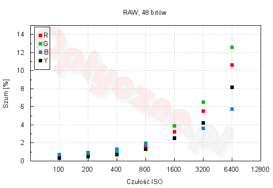

Pomiar szumów matrycy wykonujemy na zdjęciach tablicy Kodak Q-14, korzystając z programu Imatest. Poniżej prezentujemy uzyskane przez nas wyniki.
Z uwagi na specyfikę matrycy i przetwarzania z niej danych w dalszej części tego podrozdziału zaprezentujemy wyniki pozyskane z analizy surowych plików X3F oraz tych wykonanych przy użyciu plików TIFF, będących reprezentacją plików RAW wygenerowanych przez dedykowane oprogramowanie Sigma Photo Pro (SPP) w wersji 5.5.2.
Zacznijmy od analizy pliku TIFF utworzonego za pomocą programu SPP.
Sigma DP1 Merrill - Jakość plików RAW
Dla plików RAW przetworzonych przez program SPP rezultaty są podobne do poziomu ISO 800. Szum w poszczególnych składowych jest wyrównany, co oznacza, że ma miejsce dość silne przetwarzanie danych. Patrząc na powyższy wykres, musimy mieć w pamięci specyfikę matrycy Foveon: warstwowe ułożenie fotodiod. I faktycznie – widać, że składowa niebieska (góra „kanapki”) charakteryzuje się najmniejszym szumem, podczas gdy składowa czerwona, będąca wynikiem pracy fotodiody w najniższej warstwie, gdzie dociera już najmniej światła – szumi najbardziej.

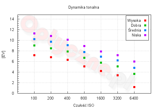

Dynamikę tonalną wyznaczyliśmy w oparciu o serię zdjęć tablicy Kodak Q-14. Pomiary wykonaliśmy na surowych plikach X3F, analizując wprost dane z przetworników ADC.
Na wykresie przedstawiamy wartości zakresu tonalnego dla wysokiej, dobrej, średniej i niskiej jakości obrazu. Odpowiada to stosunkom sygnału do szumu na poziomie 10, 4, 2 i 1.
Na wstępie musimy wyjaśnić, iż z uwagi na sposób operowania czułością nie możemy wyznaczyć punktu saturacji sensora dla ISO większego od bazowego. Dla wysokich ISO nigdy nie zachodzi proces przepełnienia ładunkiem studni potencjałów fotodiod – nie jesteśmy w stanie wysycić pikseli. Tym samym, na potrzeby generacji powyższego wykresu – za wartość maksymalnej saturacji została uznana ta wartość z przetwornika ADC, która odpowiada najjaśniejszemu polu wzornika Q14.
W granicach błędu, charakterystyki możemy uznać za liniowe, o wartościach proporcjonalnie zmniejszających się wraz z każdym zwiększeniem czułości ISO. Dla najlepszej jakości obrazu matryca notuje wynik 7.3 EV. Taki osiąg plasuje aparat w wysokiej klasie i daje nadzieję na doskonałą jakość obrazu. Gdy zdecydujemy się na najniższą jakość, do dyspozycji mamy 11 EV, co nie wydaje się wartością zbyt dużą, ale zważając na 12-bitowe przetwarzania danych, musimy uznać ten wynik za wysoki.
