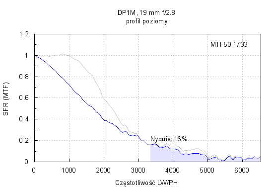

Spójrzmy na przebiegi funkcji MTF dla składowych poziomej i pionowej dla plików RAW (wykres zostanie odświeżony po zaznaczeniu odpowiedniej wartości przesłony i wybraniu składowej poziomej lub pionowej):
Sigma DP1 Merrill - Optyka
Profil poziomy: f/2.8 f/4 f/5.6 f/8 f/11 f/16
Profil pionowy: f/2.8 f/4 f/5.6 f/8 f/11 f/16
Wykresy doskonale obrazują to, z czego słynie sensor Foveona, czyli ostrość. Brak potrzeby stosowania filtra dolnoprzepustowego powoduje, że odpowiedź w częstotliwości Nyquista sięga 28%, a rozbieżność wyników między poszczególnymi składowymi tłumaczyć możemy jedynie istnieniem astygmatyzmu.

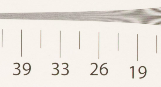

Na zakończenie tej części rozdziału prezentujemy wycinki zdjęć tablicy testowej (w formacie JPEG) w skali 1:1 z okolic centrum kadru dla maksymalnej i minimalnej rozdzielczości.
f/5.6
f/16

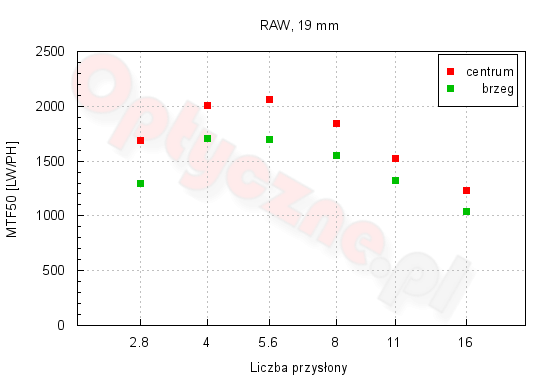

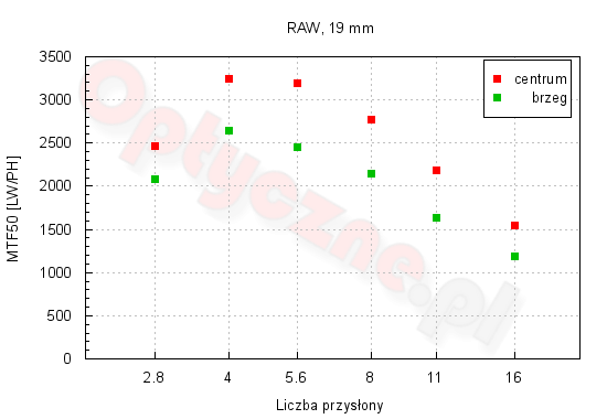

Aberracja chromatyczna
Przypomnijmy, że w naszej ocenie wartości aberracji wykraczające ponad 0.15% są uznawane za bardzo silne i widoczne na zdjęciach. Wyniki w przedziale 0.08–0.14% uznajemy za umiarkowane, a w zakresie 0.04–0.08% za nieznaczące. Poniżej 0.04% możemy potraktować aberrację jako znikomą, czyli trudno dostrzegalną.
Aberracja w całym zakresie przysłon utrzymuje się na poziomie niskim. Jest zatem praktycznie niewidoczna na zdjęciach.
Spójrzmy, co kryją w sobie pliki RAW.
Niezależnie od użytej przysłony wyniki plasują się w kategorii, którą określamy jako znikomą. Na obrazie zatem będzie ona trudno dostrzegalna. To bardzo dobry sygnał, pokazujący, że aparat doskonale koryguje poprzeczną aberracje chromatyczną. Konstruktorom należą się brawa!

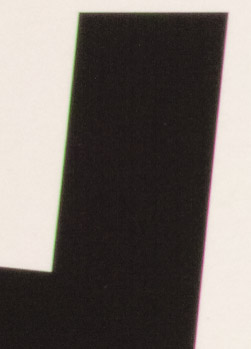

W tabelce poniżej prezentujemy w skali 1:1 wycinki zdjęć tablicy testowej przedstawiające krawędzie czerni i bieli z najwyższym i najniższym poziomem aberracji chromatycznej według wyników otrzymanych dla surowych plików wywołanych programem SPP.
f/2.8 f/16
Sigma DP1 Merrill - Optyka Sigma DP1 Merrill - Optyka

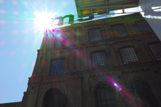

Odblaski
Przypomnijmy, że obiektyw DP1M składa się z 9 soczewek ułożonych w 8 grupach, czyli posiada aż 16 powierzchni potencjalnie powodujących odblaski na wynikowej fotografii. I faktycznie, całkiem łatwo wywołać takie zakłócenia obrazu, szczególnie gdy domkniemy przysłonę. Kolorowe i symetryczne artefakty wokół źródła światła mogą być spowodowane przez wielokrotne odbicie od powierzchni matrycy – to znak, że jakość powłok na soczewkach od strony sensora nie jest na wysokim poziomie.
f/2.8
f/16

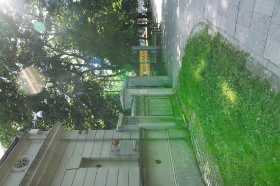

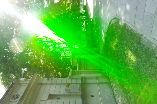

Trzeba dodać, że aparat rejestruje też dość silne i widoczne artefakty, gdy źródło światła ustawimy poza kadrem. Nawet gdy na podglądzie ekranowym podczas kadrowania nie widzimy nic szczególnego, na wynikowej fotografii możemy być niemile zaskoczeni jasnymi smugami sięgającymi aż około połowy kadru. Zjawisko to jest potęgowane przez domykanie przysłony.
Odblaski to zdecydowanie najsłabszy aspekt w ocenie obiektywu.
