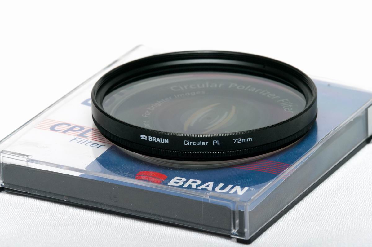

Braun Phototechnik jest niemiecką firmą, która chwali się swoją stuletnią tradycją. Oferta produktów jest dość szeroka, można tam znaleźć m.in. lornetki, małe kamery, skanery i inny sprzęt optyczny. Ponieważ dotychczas nie testowaliśmy filtrów tej firmy, nadrabiamy zaległości.

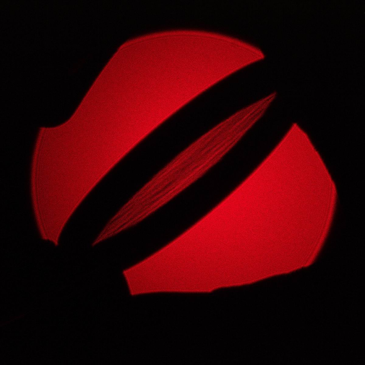

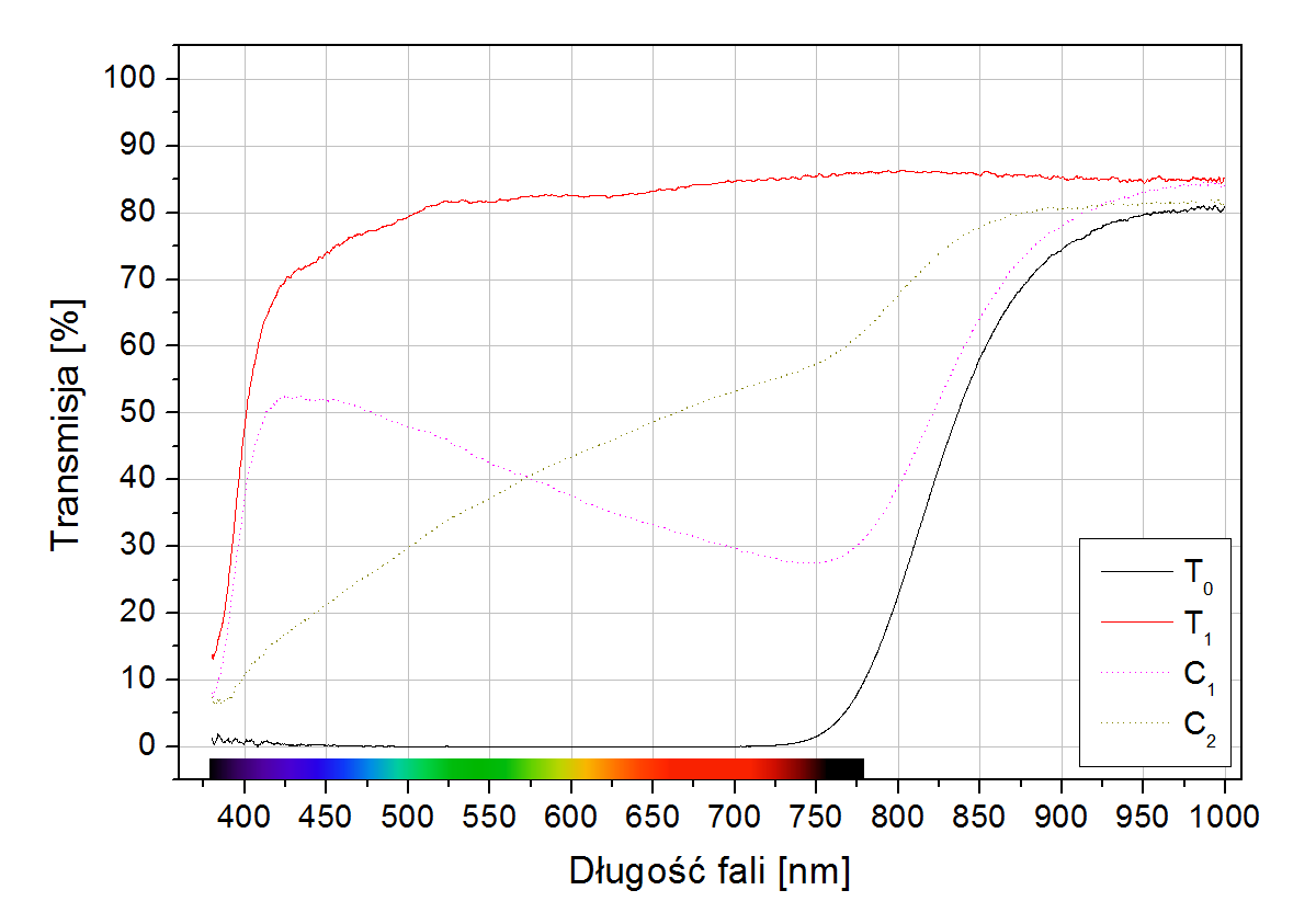

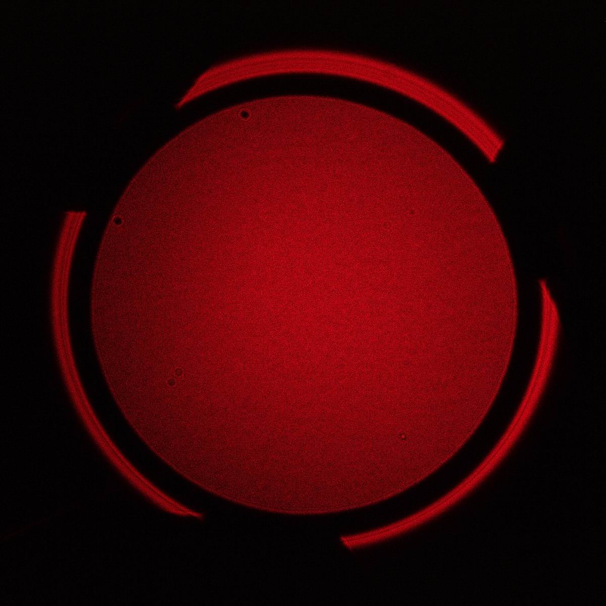

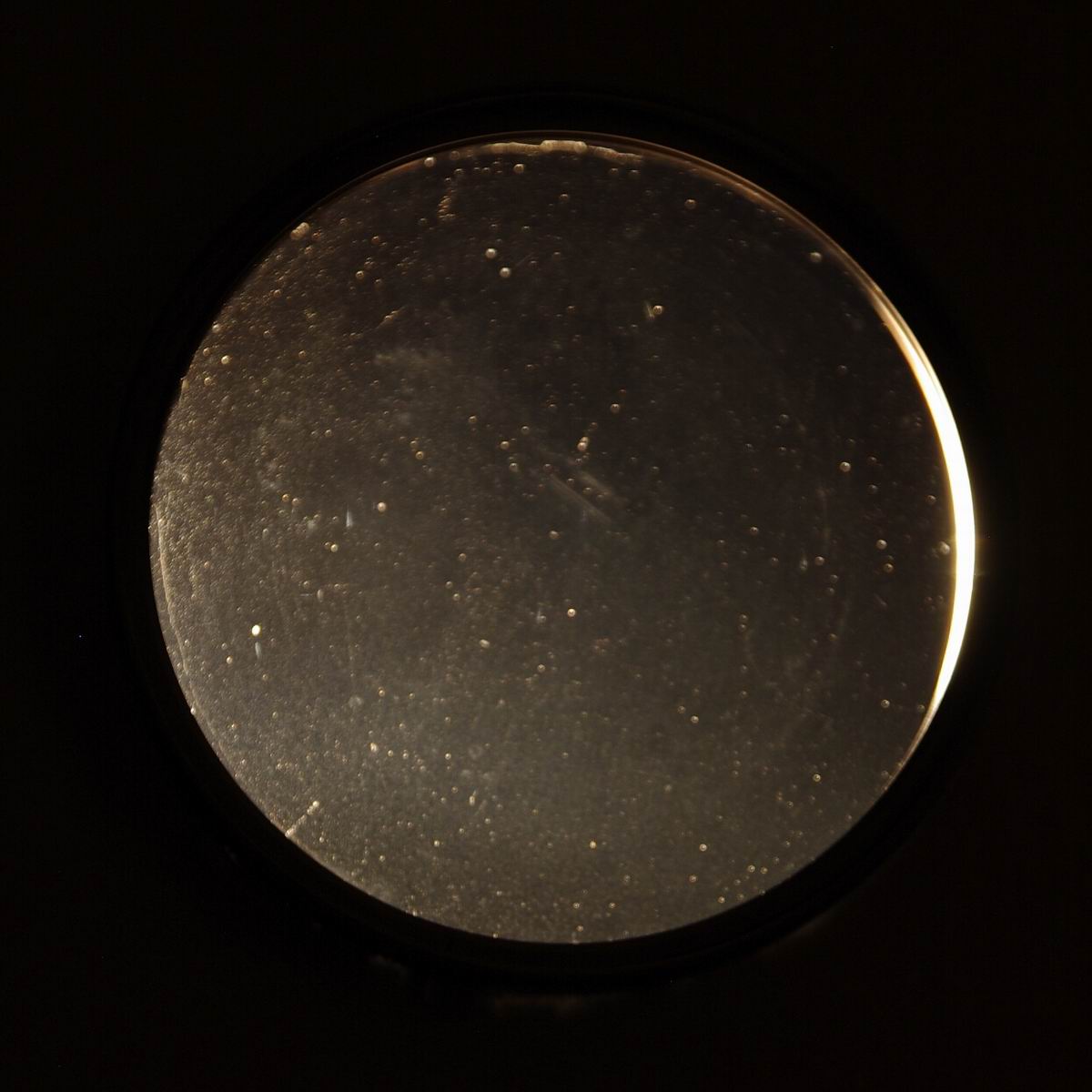

Pierścień jest skręcany, lecz luźny prawie jak w modelu Starline. Praktycznie nienasmarowany, przez co obraca się ze zbyt lekkim oporem, nierówno i głośno. Powierzchnie nie są pokryte powłokami. W pudełku umieszczono saszetkę z substancją higroskopijną. Jeszcze nie widziałem takiej praktyki. Filtr, podobnie jak Braun Starline, sprawia wrażenie wykonanego niestarannie.Stosunkowo wysoka ocena za jednorodność wynika z tego, że pole powierzchni widocznych defektów, w stosunku do powierzchni polaryzatora, jest znikome. Płaska charakterystyka spektralna od podczerwieni po światło fioletowe, gdzie krzywa opada o ok. 10%, co może nieznacznie ocieplać obraz. Bardzo dobry współczynnik ekstynkcji w centrum widzialnego spektrum, nieco gorzej na jego brzegach, choć ilość przepuszczanego światła nie jest duża. Filtr szybko staje się przeźroczysty w podczerwieni.
