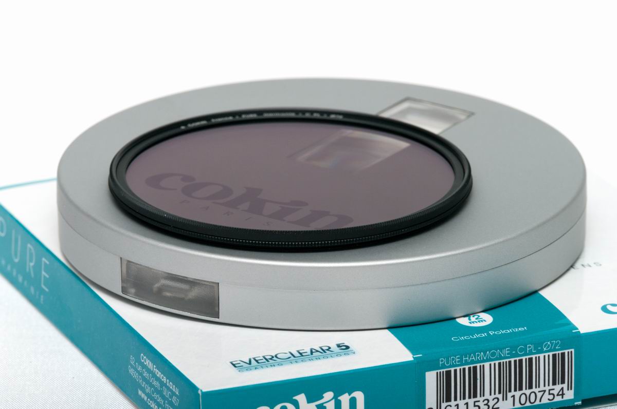

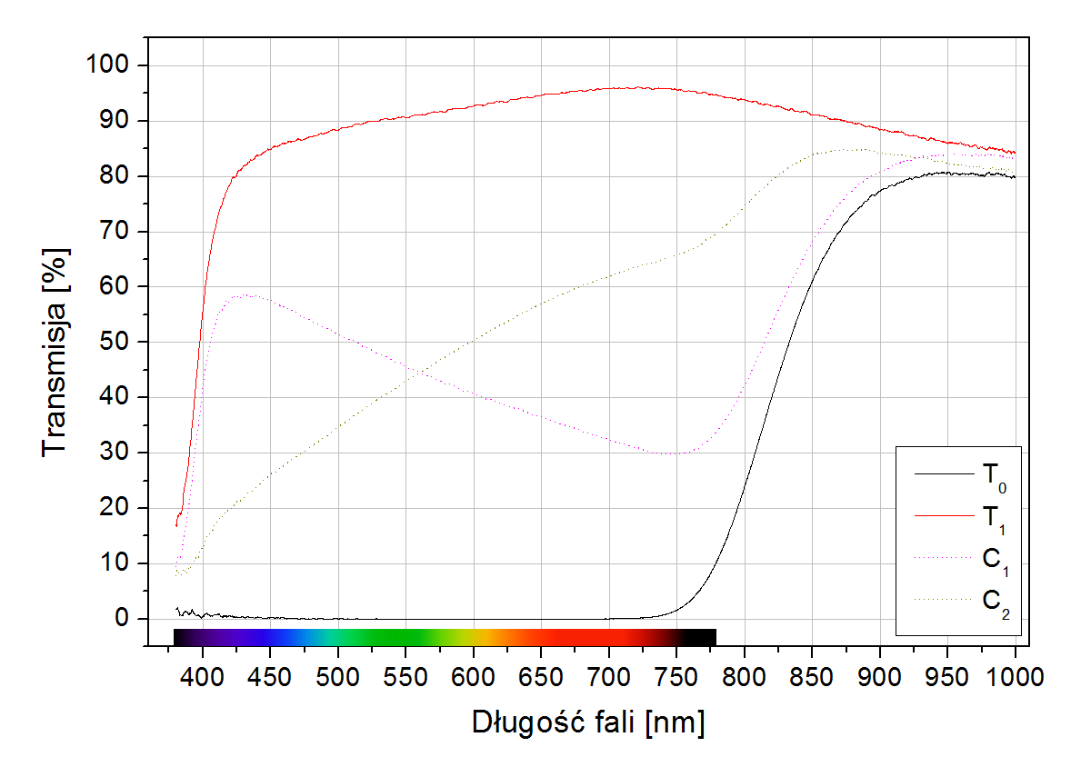

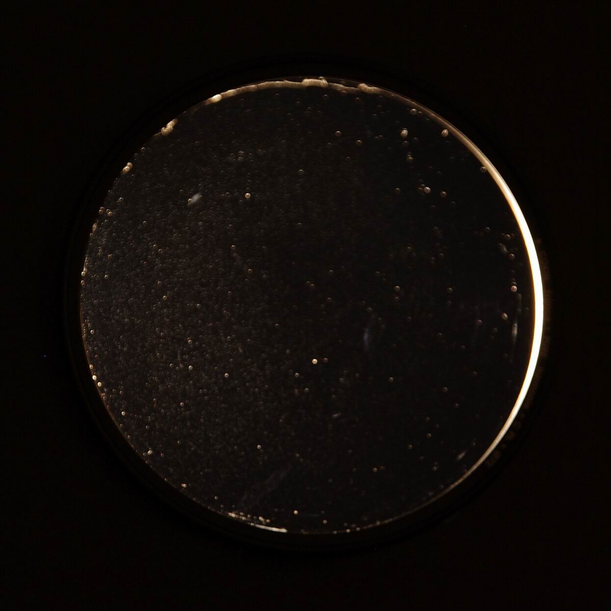

Powierzchnie, pokryte wielowarstwowymi powłokami szerokopasmowymi, czyści się dość łatwo. Bardzo solidny pierścień typu slim, klejony lub prasowany. Wysokość profilu jest naprawdę bardzo mała. Trzeba by się zacząć zastanawiać, czy aż tak niski profil, a tym samym wąski pierścień, to już nie przesada? Odkręcanie może być problematyczne. Poza tym ruchy są płynne, równomierne i ciche. Pudełko również jest nie byle jakie, choć duże w porównaniu do filtra.Średnia transmisja jest jedną z najwyższych w teście. Maksimum przypada na barwę czerwoną, krzywa opada aż o 10% dla barwy niebieskiej, co może skutkować ociepleniem tonacji zdjęcia. Współczynnik ekstynkcji jest bardzo dobry w centrum widzialnego spektrum i nieco gorszy na obu jego brzegach, choć ilość niewygaszonego światła nie jest duża.
