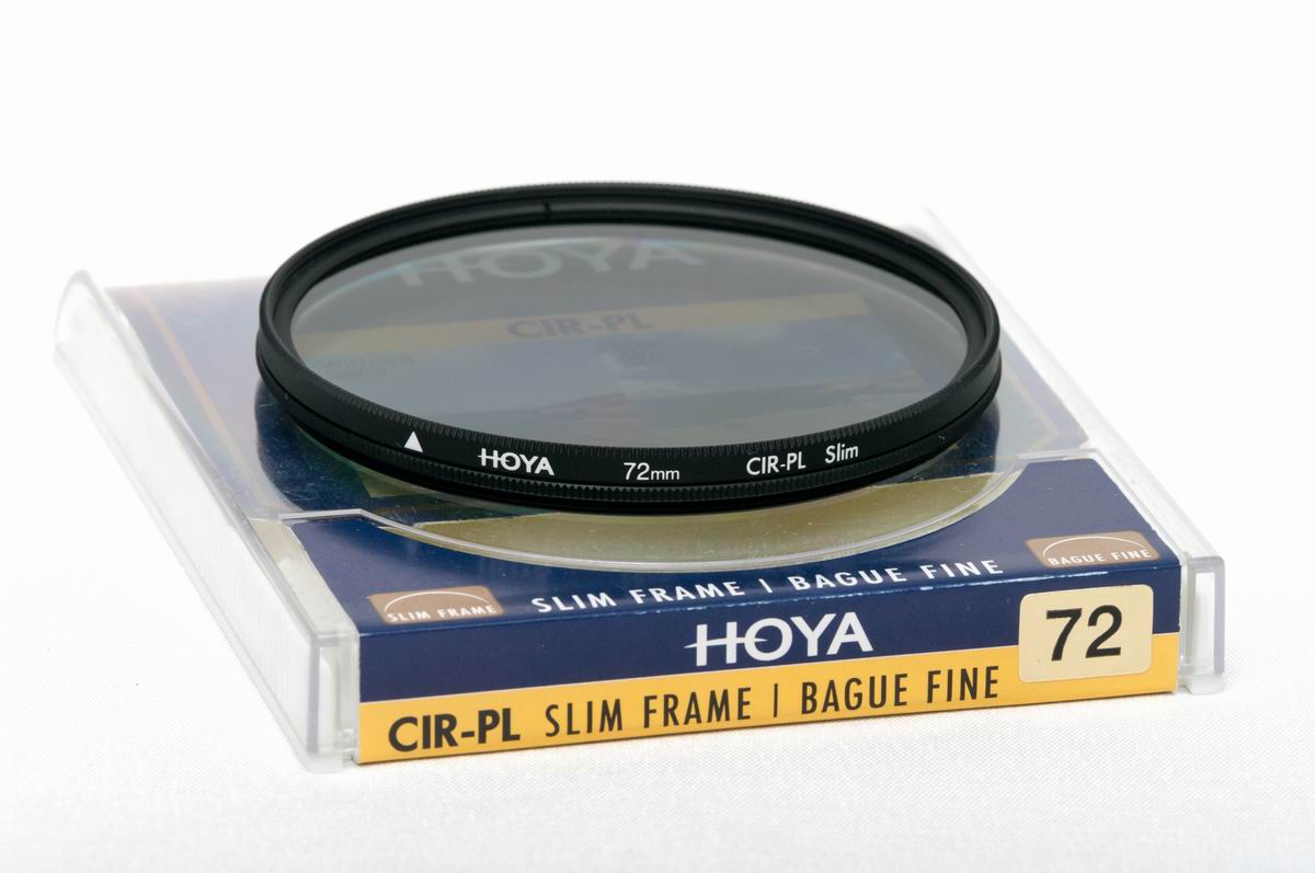

Produkty Hoya cieszą się zainteresowaniem ze względu na od lat utrzymującą się opinię o bardzo dobrym stosunku jakości do ceny. Postanowiliśmy przetestować nieco tańsze modele tego producenta.

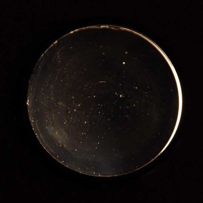

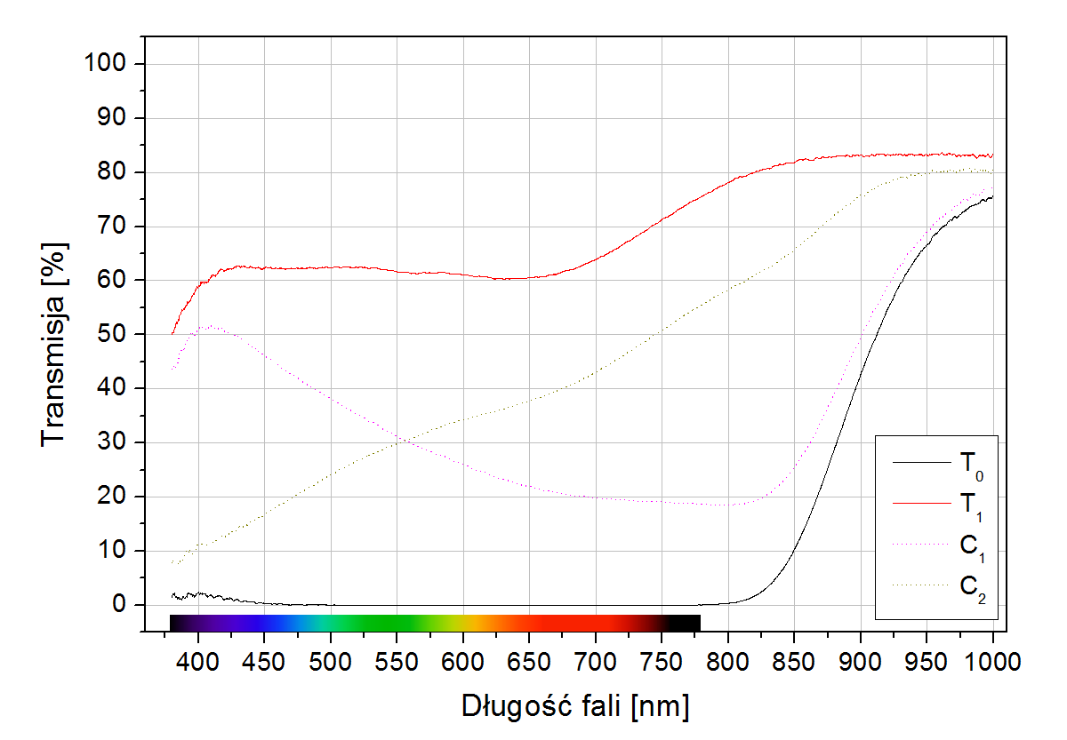

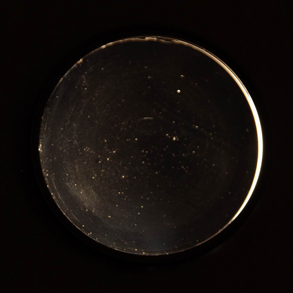

Skręcany profil typu slim, wykonany starannie i dobrze spasowany. Lekka, równa praca, ze słyszalnym, nieuciążliwym szumem. Brak powłok. Znacznik azymutu rozmija się z rzeczywistością o ok. 10 stopni. Filtr sprawia wrażenie solidnie wykonanego.Charakterystyka transmisyjna jest bardzo płaska aż do czerwieni, gdzie widać wyraźny wzrost transmisji. To może prowadzić do nieznacznego ocieplenia barw obrazu, choć z innej przyczyny niż w przypadku pozostałych polaryzatorów. Filtr pracuje bardzo dobrze nawet w bliskiej podczerwieni, prawie do 900 nm. Tam też osiąga maksimum transmisji. Współczynniki ekstynkcji są bardzo dobre z wyjątkiem obszaru krótkofalowego, gdzie przecieka nieco światła z niepożądanego kierunku polaryzacji. W obszarze widzialnym filtr jest nieco ciemny, gdyż przepuszcza średnio niecałe 32% światła.
