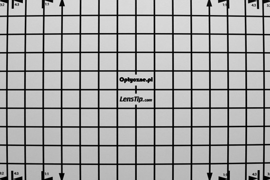

6. Dystorsja
Testowany obiektyw pokazuje lekką dystorsję beczkową, której wartość określiliśmy na −1.38%. Jest to wynik dobry. Jak pokazuje poniższa tabela, tylko Pentax wypada tutaj lepiej. Sigmę można tłumaczyć mniejszą ogniskową, a przez to większym polem widzenia. Wynik Nikkora jest za to zauważalnie gorszy od Sony.
Sony
DT 1.8/35
Nikkor
1.8/35
Sigma
1.4/30
Pentax
2.4/35
30–35 mm
−1.38%
−1.94%
−2.10%
−0.75%
Sony DT 35 mm f/1.8 SAM - Dystorsja
