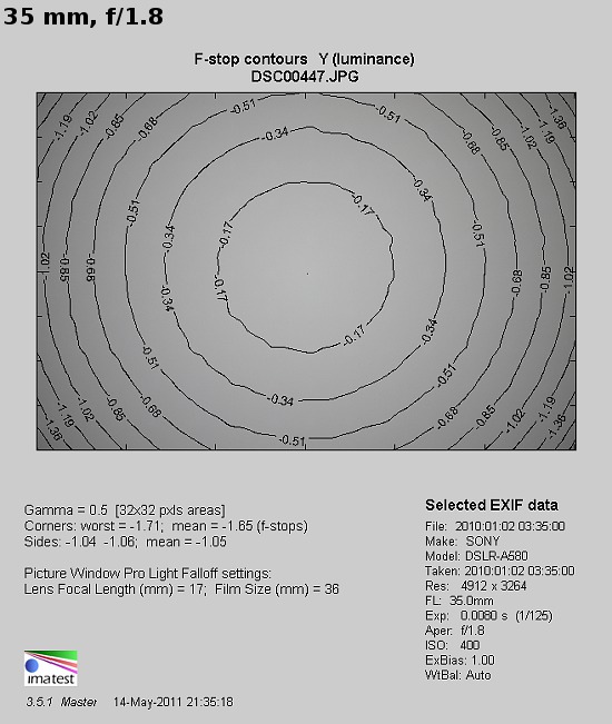

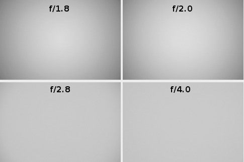

Patrząc na poniższe miniaturki widać, że winietowanie, w okolicach maksymalnego otworu względnego, solidnie daje się we znaki testowanemu obiektywowi.
Sony DT 35 mm f/1.8 SAM - Winietowanie
Dla przysłony f/1.8 spadek jasności w rogach kadru sięga bardzo wyraźnego poziomu 44% (−1.65 EV). Lekkie przymknięcie obiektywu do f/2.0 powoduje, że winietowanie zmniejsza się do wartości 39% (−1.44 EV). Problem przestaje doskwierać w okolicach przysłony f/2.8, gdzie winietowanie schodzi do poziomu 14% (−0.42 EV) i robi się zupełnie niezauważalne (4%) dla przysłony f/4.0.
Poniższa tabela pokazuje, dość niekorzystne dla Sony, porównanie do bezpośrednich konkurentów.
