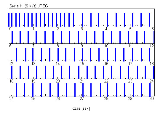

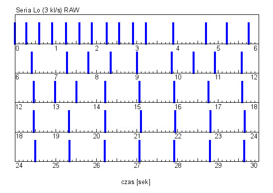

W K-50 mamy do dyspozycji dwa tryby wykonywania zdjęć seryjnych: Hi (szybkie) oraz Lo (wolne). Deklarowana prędkość rejestracji w przypadku serii szybkiej wynosi 6 kl/s, natomiast wolnej 3 kl/s.
Test zdjęć seryjnych wykonaliśmy z kartą SanDisk Extreme Pro UHS-1 16.0 GB, dziesiątej klasy szybkości, przy czułości ustawionej na ISO 1600 i migawce 1/1000 sekundy. Zdjęcia w formacie RAW zajmowały 26.1 MB, a pliki JPEG LARGE w najlepszej jakości o rozdzielczości 4928×3264 pikseli około 6.9 MB. W obu dostępnych trybach wykonaliśmy test na JPEG-ach i RAW-ach. Dla trwającej 30 sekund serii otrzymaliśmy następujące rezultaty:
  • seria Hi:
    • 96 zdjęć JPEG LARGE (3.2 kl/s),
    • 46 zdjęć RAW (1.53 kl/s),
  • seria Lo:
    • 93 zdjęcia JPEG LARGE (3.1 kl/s),
    • 46 zdjęć RAW (1.53 kl/s).
Spójrzmy teraz na szczegółowe wyniki naszych pomiarów, zaczynając od trybu szybkiego.
Pentax K-50 - Użytkowanie i ergonomia

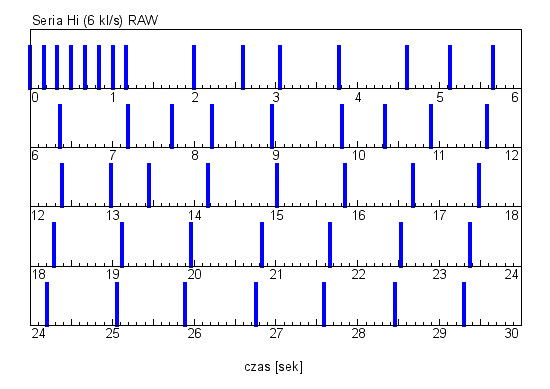

W przypadku obu rodzajów plików aparat nie ma problemów z osiągnięciem maksymalnej prędkości 6 kl/s. Dla JPEG-ów utrzymuje się ona przez nieco ponad 2.5 sekundy, po czym fotografowanie zwalnia do szybkości około 2.9 kl/s. Dla surowych plików początkowa seria trwa zaledwie nieco ponad sekundę, a spowolnienie jest w tym przypadku wyraźniejsze. Można również zauważyć, że na tym etapie prędkość początkowo jest dość nierówna. Spójrzmy teraz na wyniki dla trybu wolnego.

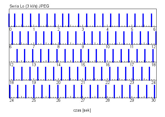

Mając odpowiednią kartę pamięci, przy zapisywaniu JPEG-ów można utrzymać deklarowaną na poziomie 3 kl/s prędkość fotografowania co najmniej przez 30 sekund. Tyle w każdym razie trwa nasz test i jak widać w tym czasie aparat nie zwolnił, choć prędkość nie zawsze utrzymuje się na idealnie równym poziomie. Przy zapisie RAW-ów maksymalną prędkość aparat utrzymuje przez nieco ponad 3 sekundy, a następnie zwalnia do średniej prędkości około 1.3 kl/s.

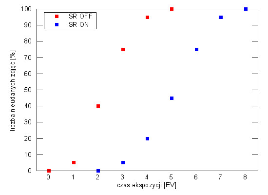

Testując stabilizację obrazu, dla różnych wartości czasu ekspozycji wykonujemy serię minimum 20 zdjęć, przy czym robimy to zarówno z włączoną jak i wyłączoną stabilizacją. Następnie sprawdzamy, ile zdjęć w danej serii jest poruszonych. Otrzymane wyniki prezentujemy na poniższym wykresie, w formie procentów liczby zdjęć poruszonych do całkowitej liczby zdjęć w serii. Zero na skali poziomej odpowiada najkrótszej ekspozycji, czyli 1/200 sekundy. Test wykonywany był z obiektywem Pentax smc DA* 55 mm f/1.4 SDM.
Widać na podstawie powyższego wykresu, że skuteczność stabilizacji sięga 3 EV. Jest to niewątpliwie dobry wynik, do którego trudno mieć szczególne zastrzeżenia.

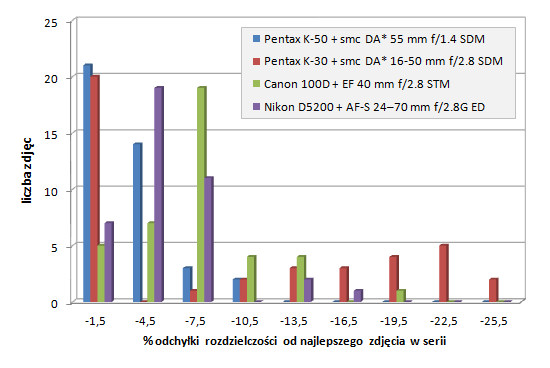

Standardowo w teście celności autofokusa wykonujemy serię 40 zdjęć. Przysłonę w obiektywie ustawiamy na f/2.8 i fotografujemy tablicę rozdzielczości, każdorazowo przeogniskowując obiektyw. Wyniki przedstawiamy w postaci histogramu, który prezentuje procentowe wartości odchyłek od najlepszego pomiaru MTF50 w serii.
Jak widać celność systemu AF w K-50 jest całkiem przyzwoita. Ponad połowa to trafienia w punkt, a w znacznej większości przypadków odchyłki nie przekroczyły 6%. Testowany model wypadł w tej kategorii wyraźnie lepiej niż jego poprzednik, który miał większą tendencję do pomyłek. Warto jednak dodać, że użyty przez nas obiektyw wymagał jednak kalibracji w menu aparatu, bowiem początkowo wykazywał on zauważalny back focus.

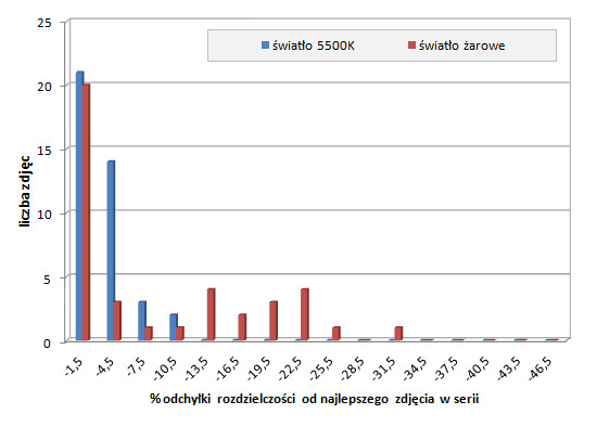

Dobre wrażenie, jakie AF zrobił przy świetle 5500K, prysło niestety po próbie w świetle żarowym. W tym przypadku obiektyw również wymagał kalibracji, jednak nie pomogła ona w uzyskaniu lepszych wyników. Te, w porównaniu do rezultatów w świetle 5500K prezentujemy poniżej.
Widać, że liczba trafień w punkt jest porównywalna z wcześniejszymi wynikami, jednak w świetle żarowym wyraźnie wzrosła liczba pomyłek.
