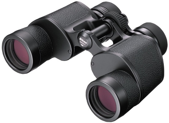

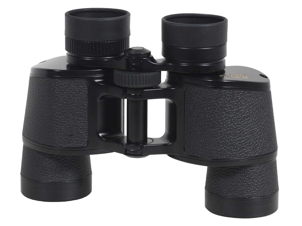

Klasyczne modele porropryzmatyczne z serii E pojawiły się na rynku w roku 1978. Na początku były to lornetki o parametrach 8x30 i 10x35, które w roku 1984 uzupełniono o model 7x35. Z niewielkimi zmianami seria ta była produkowana do roku 1999, kiedy została zastąpiona przez modele EII. W ich przypadku zrezygnowano z produkcji lornetki o parametrach 7x35, a pozostawiono 8x30 i 10x35. Co ciekawe, choć poprzednicy i tak mieli duże pole widzenia, w serii EII uległo ono dodatkowemu powiększeniu. Dzięki temu Nikon 10x35 EII ma jedne z największych pól widzenia na rynku w klasie lornetek powiększających 10x.
Lornetka ma bardzo klasyczny wygląd, jednak materiały użyte do jej wytworzenia są jak najbardziej nowoczesne, a cała produkcja odbywa się w Japonii. Obudowa jest wykonana ze stopów magnezowych, w optyce zastosowano bezołowiowe szkło ekologiczne, a powłoki antyodbiciowe spełniają współczesne standardy.

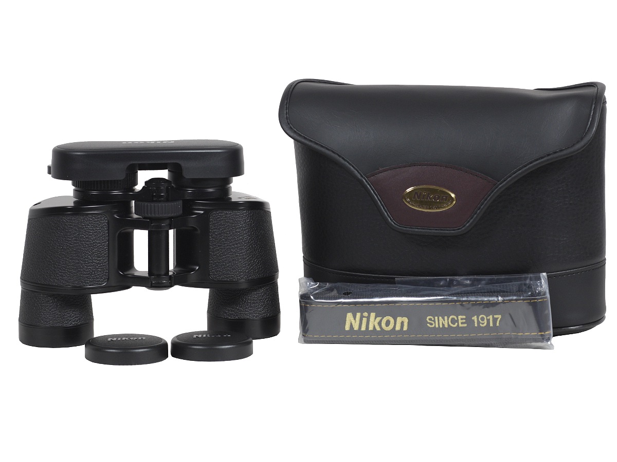

Jedyna zmiana na niekorzyść w stosunku do serii E to futerał. Kiedyś do lornetek tych dodawano małe, japońskie arcydzieło sztuki kaletniczej w postaci pięknego i sztywnego etui. Obecnie mamy do czynienia z miękkim i wyprodukowanym w Chinach futerałem, który niczym szczególnym się nie wyróżnia.
Z lewej futerał dodawany do serii E, z prawej dodawany do serii EII.
Oprócz futerału kupujący dostaje pasek i dekielki. Lornetka objęta jest 10-letnią gwarancją.

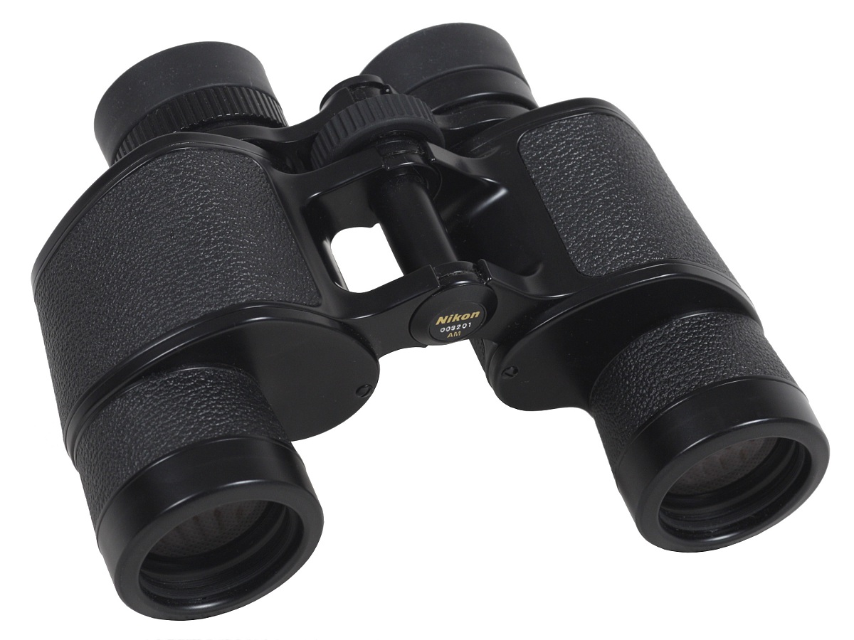

Zdjęcia lornetki
  • Lornetka Nikon 10x35E II

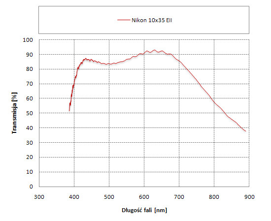

Sprawność optyczna 86.1+/- 1.5% 14 / 25.0 pkt

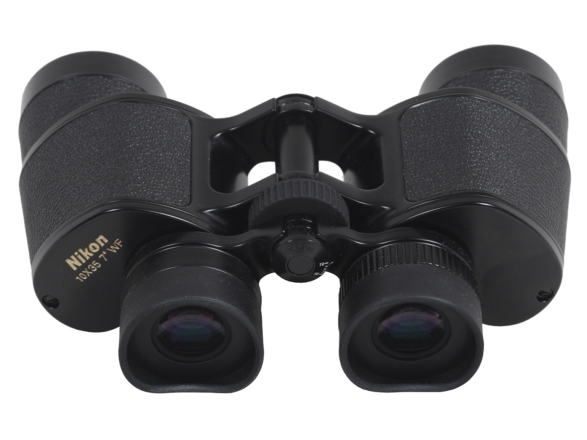

Obudowa Klasyczna do bólu konstrukcja Porro w obudowie z kompozytów magnezowych pokrytych imitacją skóry. Made in Japan. Bardzo dobrze leży w ręku i przy oku - duży komfort prowadzenia obserwacji. Muszle okularowe gumowe z możliwością zawinięcia. Nie jest wodoodporna i wypełniona azotem. 7.8 / 8.0 pkt
Ogniskowanie Śruba centralna gumowana i karbowana ale wąska. Pełen zakres obrotu wynosi 450 stopni. Klasyczny mostek okularowy, chodzi płynnie, równo i nie kołysze się na boki. Nacisk na niego nie powoduje rozogniskowania lornetki. Indywidualne ogniskowanie na prawym okularze, wygodne, rusza zewnętrzną soczewką. 4.2 / 5.0 pkt
