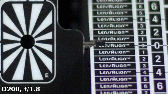

Testowany obiektyw jest wyposażony w ultradźwiękowy napęd autofokusa SWM (Silent Wave Motor). Pracuje on praktycznie bezgłośnie, a tempo ustawiania ostrości jest dobre. Przebieg całej skali odległości zajmuje około 0.7 sekundy, co jak na tę klasę jakościowo-cenową jest wynikiem wzbudzającym uznanie. Nie jest co prawda jakoś wyraźnie szybciej niż u poprzednika, ale na pewno zdecydowanie ciszej.
Jeśli chodzi o celność mechanizmu, to wydaje się ona lepsza niż w przypadku starszego modelu. Liczba pomyłek, która została zanotowana w warunkach studyjnych, sięgnęła poziomu 5%. Gdy jest ciemniej, liczba pomyłek wzrasta, ale na szczęście nieznacznie. W tej klasie cenowej trudno mieć jakieś zastrzeżenia.

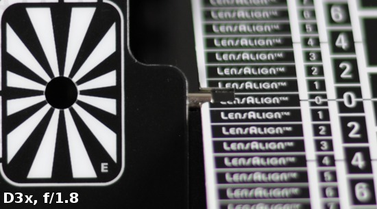

Co ważne, obiektyw nie miał żadnych problemów związanych front lub back-focusem na żadnym korpusie użytym w naszym teście.
Nikon Nikkor AF-S 50 mm f/1.8G - Autofokus
