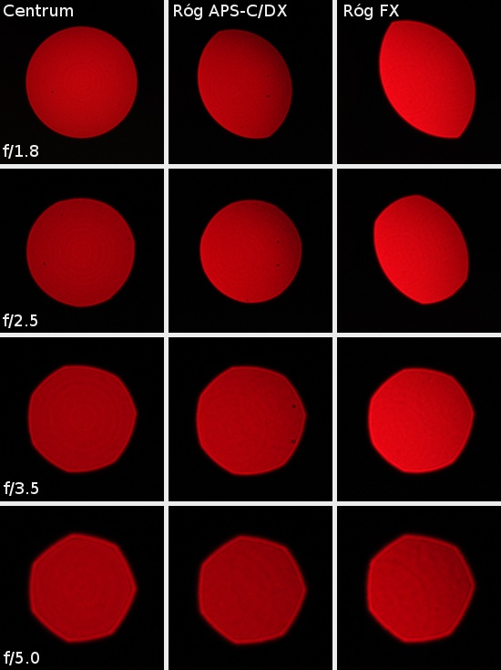

W przypadku Nikkora AF 50 mm f/1.8D koma była poważnym problemem. Była wyraźna w rogu matrycy DX i bardzo duża w rogu pełnej klatki. Jak widać z poniższych wycinków, w przypadku nowej wersji mamy zauważalną poprawę. W rogu mniejszej matrycy koma jest zauważalna, ale jest tam raczej mała. W rogu pełnej klatki robi się, co prawda, wyraźna, ale i tak jest mniejsza niż u poprzednika.
Nikon Nikkor AF-S 50 mm f/1.8G - Koma, astygmatyzm i bokeh
Jeśli chodzi o astygmatyzm, to w tanich obiektywach problemy z jego korekcją są dość częste. Przekonał się o tym model 1.8/50D, u którego astygmatyzm sięgał 17%. Nikkor AF-S 1.8/50G nie osiąga tutaj rezultatów idealnych, ale jego wynik dochodzący do 12% jest lepszy niż w przypadku starszego obiektywu.
Dla osób chcących zobaczyć jak wyglądają pozaogniskowe obrazy punktowych źródeł światła w zależności od przysłony i położenia w kadrze, a przez to ocenić bokeh obiektywu, prezentujemy poniższe wycinki. Widać tutaj przy okazji także wpływ winietowania oraz niezbyt kołowy przekrój przysłony.
