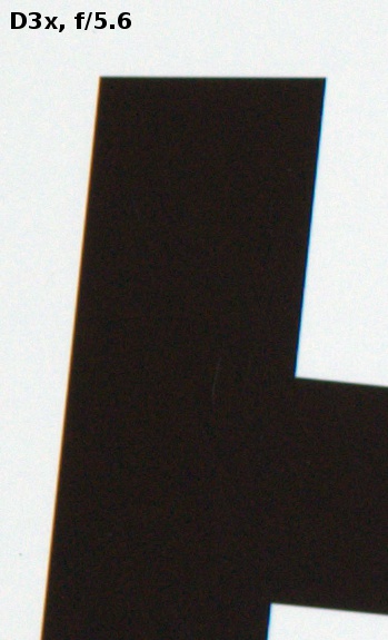

Ostatnio zaprezentowane, jasne, drogie i stałoogniskowe obiektywy firmy Nikkor nie błyszczały w kwestii korygowania podłużnej aberracji chromatycznej. Co ciekawe, jak widać z poniższych wycinków, mogą one brać przykład ze znacznie tańszego kuzyna, który z wadą tą radzi sobie dobrze!
Nikon Nikkor AF-S 50 mm f/1.8G - Aberracja chromatyczna

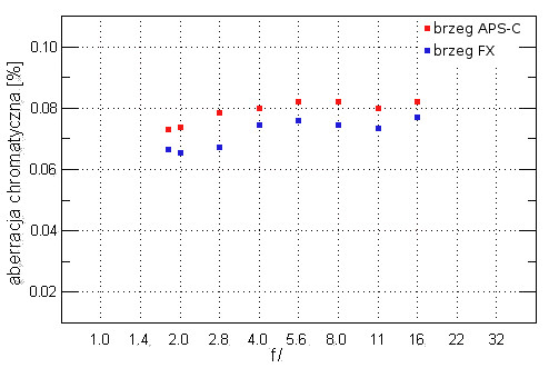

Nikkor AF-S 50 mm f/1.8 G nie ma też problemów z poprzeczną aberracją chromatyczną. Wyniki na poziomie 0.07–0.08% uznawane są za niewielkie.
Jest to zachowanie ciut lepsze niż w modelu AF 1.8/50D, który na maksymalnym otworze względnym potrafił pokazywać aberrację na poziomie 0.1%. czyli trochę większym, ale w ogólnej skali wciąż umiarkowanym.
