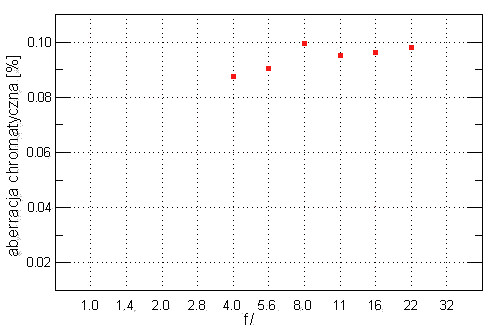

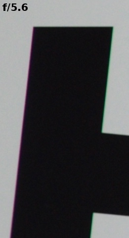

5. Aberracja chromatyczna
Obiektyw jest dość ciemnym i krótkoogniskowym instrumentem, a takie rzadko miewają poważne problemy z podłużną aberracją chromatyczną. Rzut okiem na zdjęcie tablicy do testowania autofokusa zaprezentowane w rozdziale 10 pokazuje, że Pentax 4/15 radzi sobie z tą wadą bardzo dobrze.
Patrząc na poniższy wykres widać także, że nie powinniśmy narzekać na korygowanie poprzecznej aberracji chromatycznej. Jest ona z grubsza niezależna od wartości przysłony i utrzymuje się na granicy poziomu małego i średniego.
Pentax smc DA 15 mm f/4 ED AL Limited  - Aberracja chromatyczna
