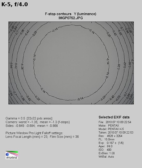

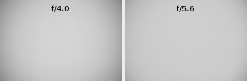

Byliśmy bardzo ciekawi wyniku testowanego obiektywu w tej kategorii. Z jednej strony Pentax 4/15 jest ciemny i zaprojektowany na małą matrycę, z drugiej daje szeroki kąt widzenia i jest niewielki. Jak sprawa winietowania wygląda w praktyce? Rzut okiem na poniższe miniaturki pozwoli nam ocenić sytuację.
Pentax smc DA 15 mm f/4 ED AL Limited  - Winietowanie
Na maksymalnym otworze względnym spadek jasności w rogach kadru sięga 36% (−1.30 EV). Nie jest to wartość mała, ale też nie powinniśmy z jej powodu rwać włosów z głowy. Przymknięcie przysłony do wartości f/5.6 powoduje, że winietowanie spada do 21% (−0.67 EV). Problem robi się niezauważalny dla f/8.0, gdzie spadek jasności w rogach kadru dochodzi do tylko 10% (−0.30 EV).
